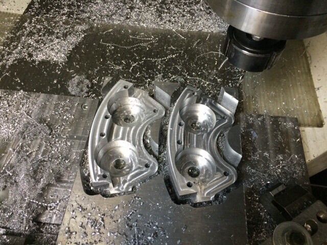

А это в процессе изготовления двухпоршневые скобы от mill37 для Bush Wills 26".

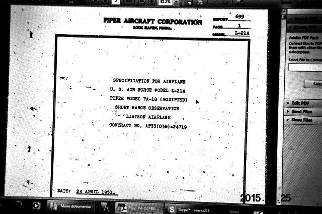

   После войны ,в51 г.Американские ВВС  заказали у Паипера (фирмы) для нсвоих нужд Па-18 ,это уже был Супер Каб.Назвали Л-21.Мотор - сто сильный,небольшие изменения,Размеры очень близкие к Й-3.Но суть в чем.В сети подробнейшие чертежи Л-21.965 страниц.По ним строю.Собаку съел(если верить поварам).Сталь в основном
1025.Это соответствует Ст-20.Пока нашел пару трубочек из стали 4130 - хроммолибденовой.Подкосы крыла - ст.1010  .Совсем малоуглеродистая.На чертежах Ваг - аэро
везде указана ст.4130.Другой нет.Посмотрел цены в Аиркрафт Спрусе.Одна штанга 6 м. 25х1,5 стоит столько,сколько мне обошлись все разные трубы на фюзеляж.Типа
Ст - 20.На мой вопрос можете не отвечать - покупали,или пересчитывали.
