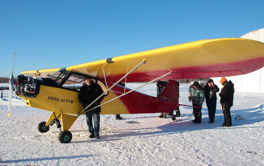

Добрый день все строителям авиатехники.

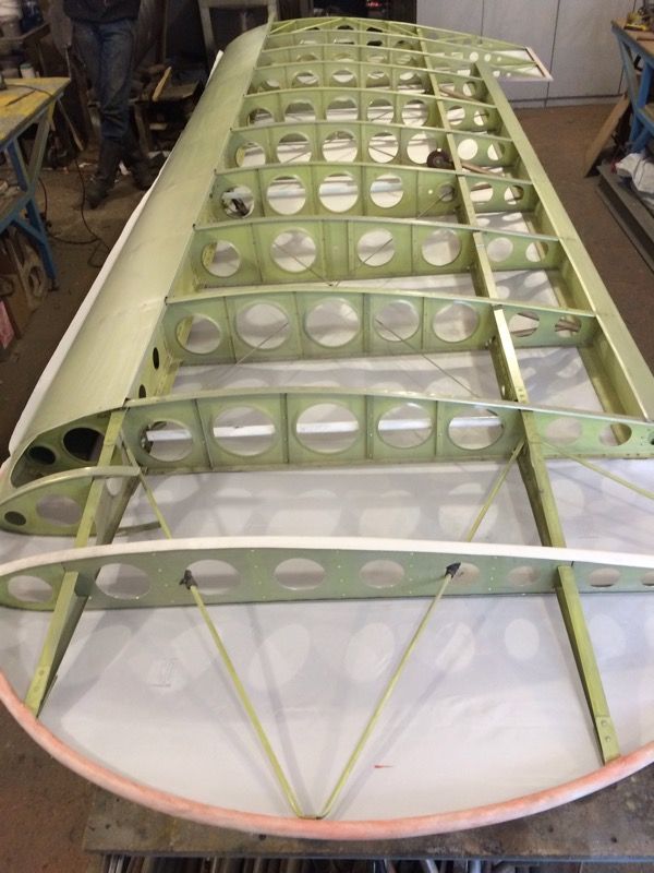

Есть вопрос. Строим Пайпер, рама нержавейка( Кокурина Вадима). Крылья отсутствовали, делаем полностью из металла . Хочу сделать всю обшивку из металла!  по расчетам нужно 3 листа( вес каждого 8 кг)  Вопрос + и - ,( делать или ткань?)
Если  силовой набор крыла был сделан под ткань, целесообразнее зашить тканью. Я зашиваю металлом, но и набор сильно изменил, не трогал только аэродинамику и геометрию, правда немного увеличил размах закрылков.
Эта машина сотворялась при мне. Видел все. При мне привезли на аэродром, собрали и облетали. До меня очередь не дошла. Много желающих.
Но видел как хорошо себя ведет этот самолет. Искренне рад за ребят.

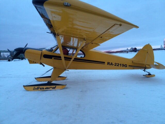

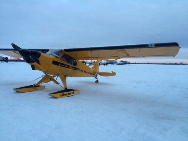

Наконец-то, за всю зиму звёзды погоды и выходных сошлись и удалось полетать на лыжах.
    35,7 КБ · Просмотры: 218
    29,7 КБ · Просмотры: 222

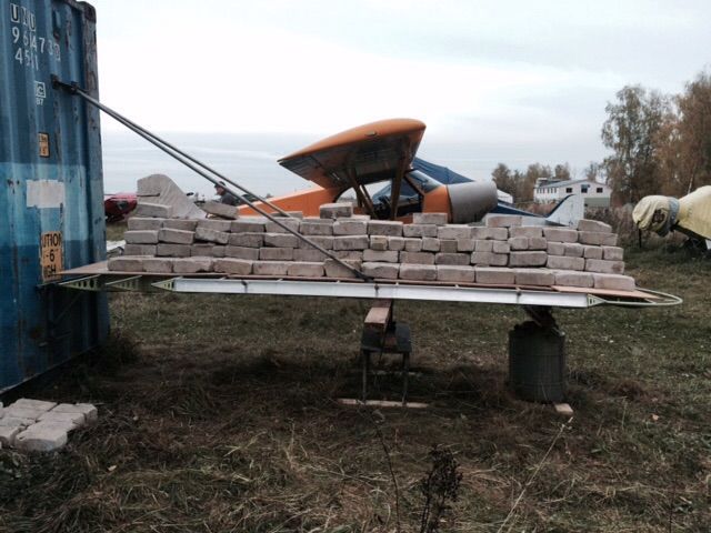

Для пилотажного J-3 нагрузили крыло до +6, держит достойно.
Домкраты снизу отпущены

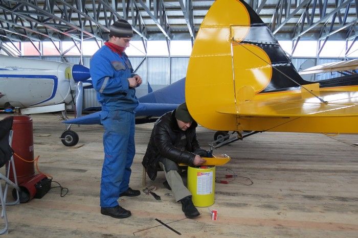

Можете по подробней рассказать о технологии раскраски Пайпера изображенного на фото. В частности как делаете маску, чтобы получить полукруг?
    68,9 КБ · Просмотры: 230
Jeka55, всё просто, циркулем рисуем на картоне требуемые полукруги, вырезаем, по получившимся шаблонам карандашом рисуем на самолете, далее отклеиваем контурным скотчем м красим.
Муторная затея, Времени много занимает, но если постараться получится красиво.
Хорошо тонкая смотрится "отстрочка" другим цветом.
Её т.е. отстрочку в идеале сделать кисточкой для пинстрайпинга, но для этого нужна "набитая" рука, зато получится настоящая, живая и не надо скотчем отклеивать.  Я крашу краскопультом тоже неплохо получается, но много работы с отклейкой скотчем.

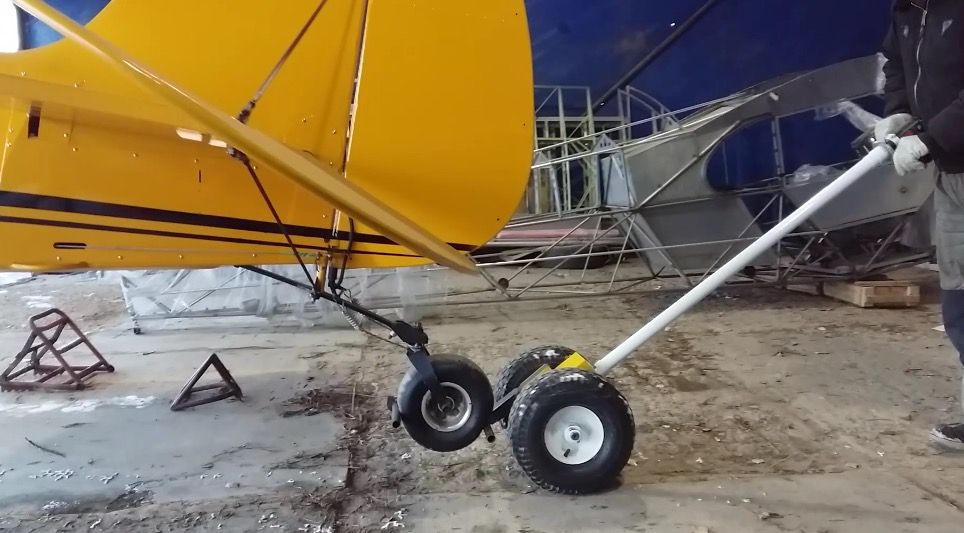

Подсмотрели у американцев и сделали такую самолёто-каталку, правда с некоторыми конструкторскими,  как мне показалось,   улучшениями: http://youtu.be/dCPaa7Fg3yY
Для перемещения в ангаре просто супер, для мокрой травы колёса нужны позубастей, справляется даже с ЯКами.
Привод от шуруповёрта.

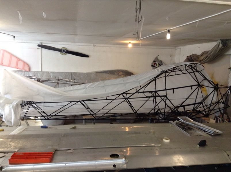

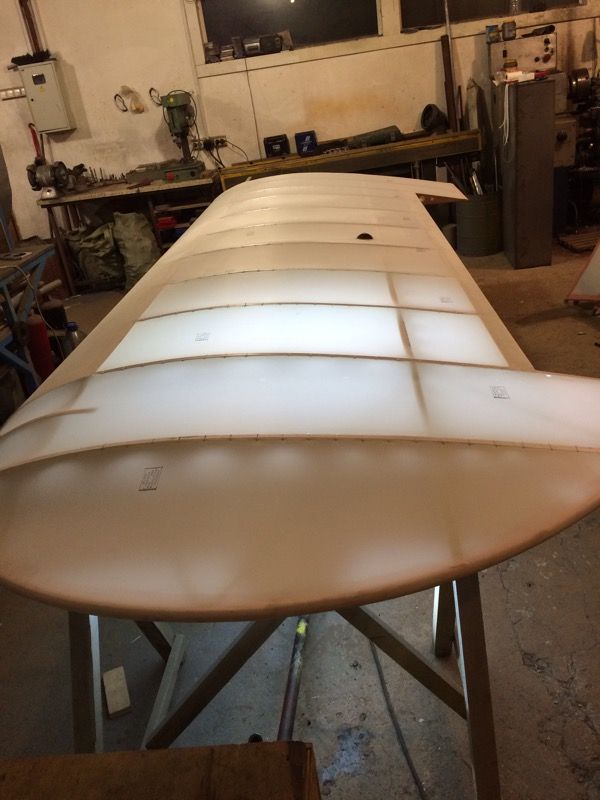

Заканчиваем обтяжку короткокрылого J-3.
    74,6 КБ · Просмотры: 260
    74,6 КБ · Просмотры: 246
    60,9 КБ · Просмотры: 268

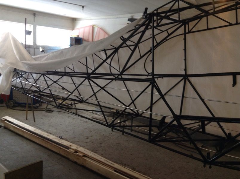

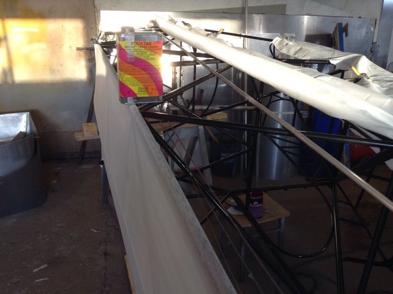

А это фюзеляж. Все материалы Poli-Fiber, ткань, клей, пропитки.
    68,6 КБ · Просмотры: 238
    64,4 КБ · Просмотры: 243
    72,8 КБ · Просмотры: 266
