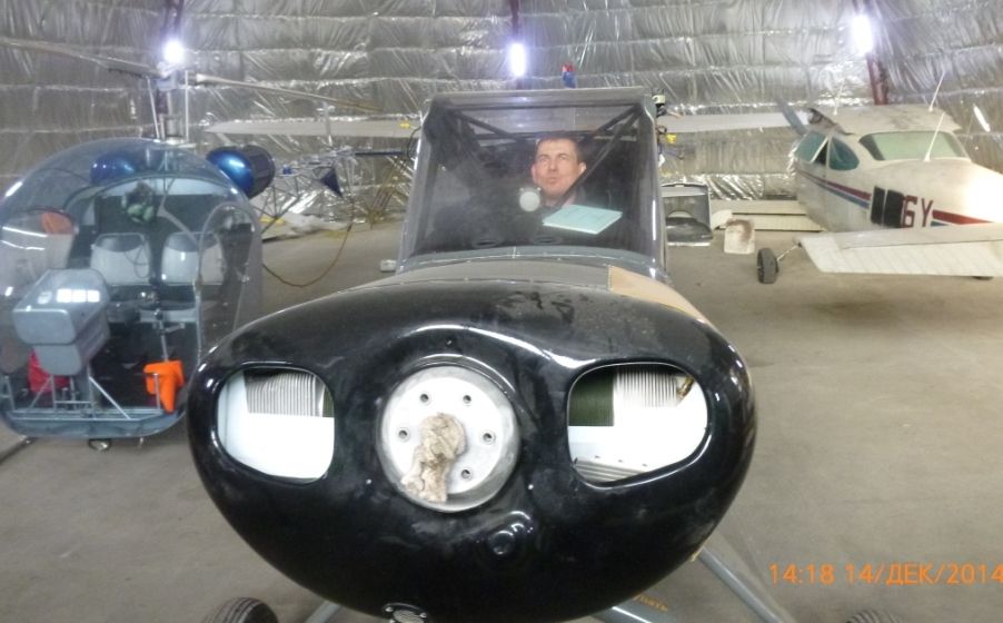

Мой Piper Cub.
Счастливый Стас 2

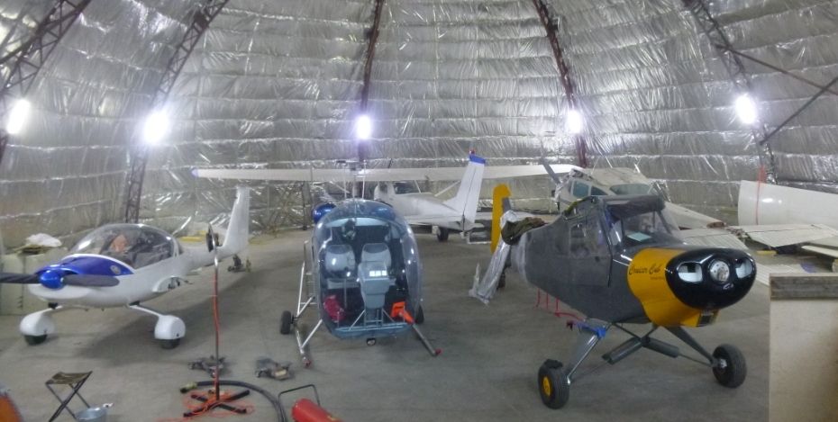

Piper на фоне 1/3 всех самолетов и вертолетов

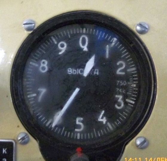

ВД-10 замер на отметке 585м от уровня места отправки

Прикольный у вас такой ангарчик. Весь снутри блястящий, как космическая орбитальная станция. А чей это там вертоль Сафарик стоит?
Какое летное качество у каба???
Своими глазами читал в каком то их журнале,что "аэродинамическое качество моторного полёта при хорошем качестве внешней отделки измеряется не ниже 14".Это был 90-сильный CUB.
Навеное оно есть,  и даже лучше чем у вертолёта. Где-то 7-8!!!
Думаю, что даже больше, если с выключенным двигателем вот так  лихо планирует и позволяет  петли крутить, до этого ролика даже не думал, что Пайпер на такое способен, однако  😀
https://www.youtube.com/watch?v=i0dRpTBzXq0
Облет выполнялся на всех режимах
Vнаб.-наив.-100.
Vпланир..-наив.-110.
Vзах.-85-безоп.90км/ч.
Vmax.-210
Vkr.-170
Vсв.-50км/ч-1местн.без закр.
46км/ч-1местн.закр.взл.
40-42км/ч 1местн. пос.
Аэродинамическое качество(Малый газ)-15
Vнаб.-наив.-100.
Vmax.-210
Vkr.-170
Все чудесно - но следовало бы воздержаться от озвучивания минимальных скоростей - они никак не могут соответствовать действительности из-за больших погрешностей на малых скоростях вследствие косого обдува ПВД при больших углах атаки и из-за неточностей показаний самого УС у нижних границ измеряемого диапазона.
Поэтому такие величины нельзя брать с прибора, а следует измерять согласно соответствующей методике, позволяющей исключить ошибку.
ВП, вы несомненно правы и методики эти известны, но при полёте смотрят на прибор, а не на методику.
Если будете верить озвученным цифрам и попытаетесь выйти на эти величины, ориентируясь на показания приборов - краш Вам гарантирован: поэтому, собственно, замечание и сделано.
