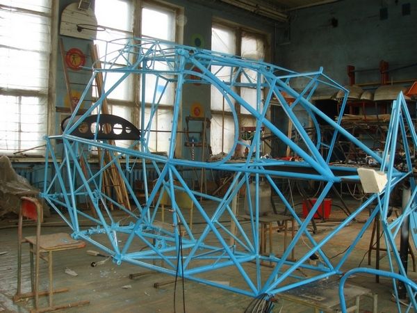

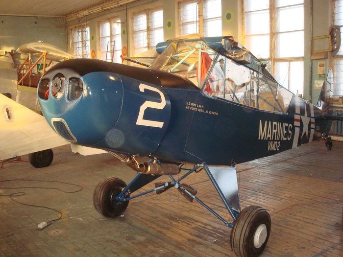

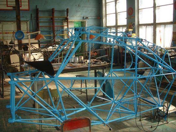

Если быть точным уже не мой.  Уж очень он понравился хорошим людям.  Жалко конечно, но так сложились обстоятельства.   За самолет душа спокойна - аэропланом владеют свои люди, авиаторы с большой буквы.За три летных сезона мы с "мальчиком" пролетели расстояние почти равное экватору.Более полутора тысяч раз чиркали колесами об земной шарик.А сколько воздушных приключений мы прожили. Да да, именно прожили,ибо каждый взлет, это крошечный отрезок жизни, который мы непроизвольно  запоминаем,и когда нам бывает порой хреново,как приятно предаться чудесным воспоминаниям.
Ну да ладно,Баховщина что то одолевает За окном темно и ноябрь...Кому интересно, могу и о строительстве и о приключениях.

Продолжайте фото. Как строили, чем думали...
Какой двигатель стоял, были ли отказы? А то 40 000 км. к примеру безотказной работы это очень сильно, порекомендуйте двигатель.
Да! Очень интересно ! Хочется по подробнее все узнать!!! А почему ферма такая короткая?
Скажите пожалуйста какой двигатель у Вас установлен? Какой редуктор? Какие были ЛТХ? Из какой стали ферма? Сечение трубок? И скажите пожалуйста какое сечение трубок на треугольнике с впереди? На котором держится передний корневой узел крыла?
А почему ферма на фото не соответствует ферме самолета в целом? Это новый пайпер строится?

Привет Всем,кто обратил внимание на скромное творение моих рук от  гениального Уильяма Пайпера.  Да,поверьте мне,почти 40000 км или 366 часов безотказной работы достопочтенного 22го Субарика.А вот редуктор имел свойство оказывать сжимающее действие на анальное отверстие пилота,особенно ,когда от горизонта до горизонта Владимирско-Костромская сельва,а лететь в любую сторону часа полтора.Лишь после того,как новые хозяева самолета осуществили простейшее и я бы сказал гениальное решение, выкинули белорусские и вставилили австрийские шестеренки все встало на свои места.Редуктор отработал за три месяца свои155 часов,даже масло оставалось чистым. А как вспомню предыдущие два года,так волосы в заду выпрямляются.Налетал 50 час.,масло менять,а из пробки сливной масло с зубьями в банку стеклянную дзынь дзынь,как в рекламе про блендомед.Давай брата белоруса напрягать,надо ему должное отдать,быстро реагировал,видать отработанная схема.И так 4 раза. А в остальном СУ доволен,хотя многие впроцессе строительства предрекали перегрев,потому,что я установил радиатор за дв.,но поставил вентилятор.Летал и в 30 и этим Египетским летом с МЧС в 36 темп.была конечно на пределе,но за рамки не выходила.Так,что смело ставьте EJ 22 и не морочьте голову себе и другим.  Успехов Сергей,если что,заходите.

А на чьих редукторах шестерни рассыпались? Многие хвалят редуктора Виноградова С.В. Есть ли практика эксплуатации редукторов Виноградова. Владивосток.
Обязательно возьму перо в руку.Постараюсь поподробней выложить процесс с  комментариями и фото.Ну а ферма короткая потому-что,если очень,очень внимательно присмотрется хвоста еще нима.
С дрожью в голосе и с гордостью во взгляде должен заявить всем и Вам в том числе,что подозреваю я наверное единственный Пайперовод в России,который принципиально и осознанно не отступал от чертежей и доложу Вам,что не ошибся в плане веса,а значитЛТХ,а поэтому и удовольствия от полетов. И гдейто Вы узрели несоответствие?
Имеется ввиду сравнение самолет на фото и  ферма рядом. Остекление разное. Прошу прощения сначала я подумал, что эта ферма сфотографирована в процессе строительства этого самого самолета.

Понятно,просто я сначала хотел делать с обычным остеклением,а потом решил как у L 4
Простите если, что. Я как бы не под сомнения хотел вопрос поставить. А узнать, о таком надежном двигателе. Как я понял редуктор подводил чем движек.
Какие все таки у Вас трубки стоят на треугольнике к которому крепится передний узел крепления крыла (верхний на ферме). Я установил ф22х1 Ст20. Чет тоже волосики шевелятся!!!!
