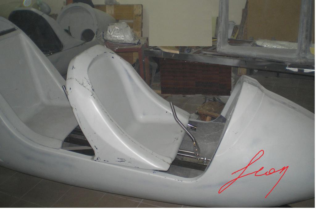

Прототип №3 - переделали переднее кресло, поставили мотор

Прототип №5 - этот будет с мотором БМВ К1200

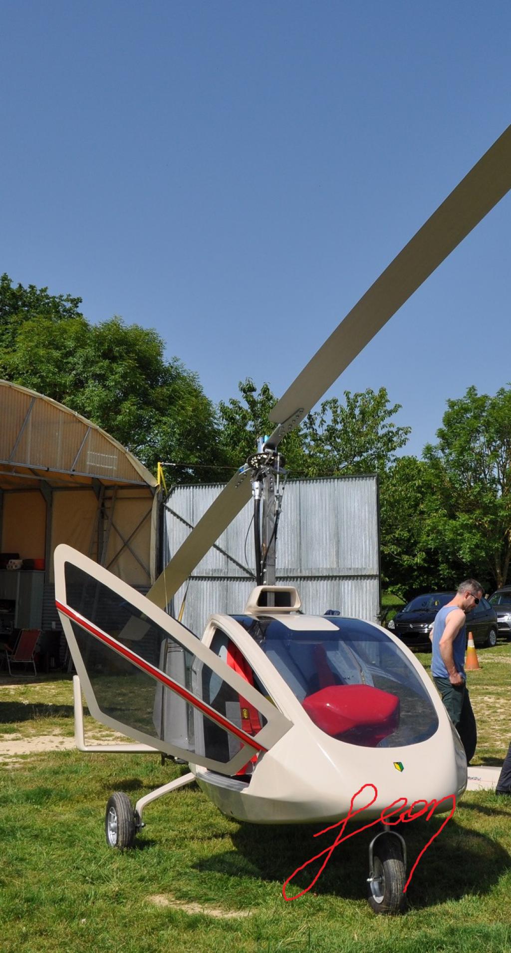

- бежевая парта летает успешно после замены кабелей управления, хвоста хватает, аеродинамика кабины нормальная никаких аномалий не замечено
- полетел вчера первый тандем (синенький) !!! никаких вибраций, из регулировок адо одну тягу подрегулировать а так все ОК
более детально о ЛТХ, фото, и видео выкладу попозже

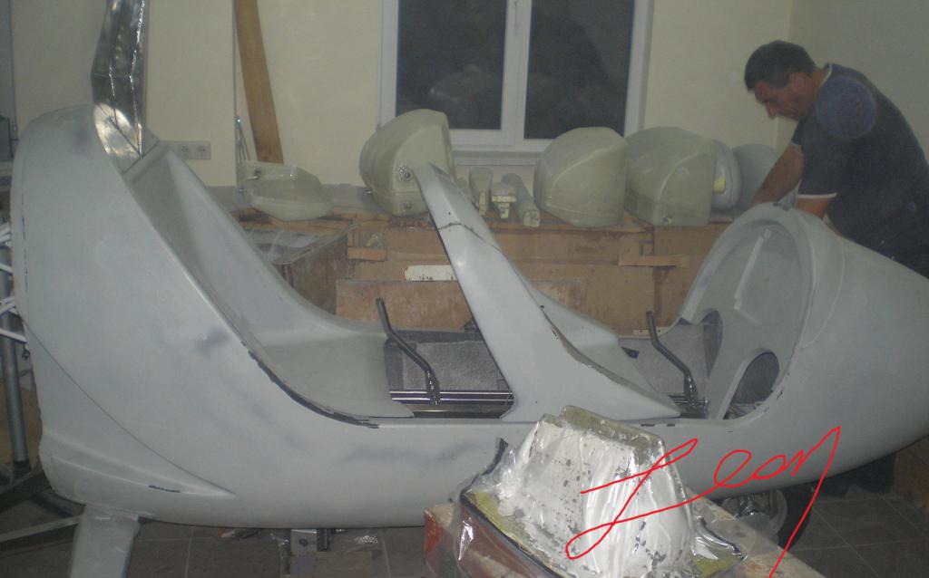

фото 6го и 7го тандема в процессе изготовления - до покраски "гадкие утята"  ;)

видео тестовых полетов парты
у меня впечетление, что надо еще кабеля поменять управления хвостом и изменить крепление - слишком чувствительный хвост получился при тугих педалях. вот рокен-рол и выходит

Gyro
Я люблю автожиры!!!
Леонид! А где ты пилотов берешь?  ;) Этот, тоже, не парирует поднятие переднего колеса, на разбеге. Все норовит оторваться на недокрученном роторе.... И , после посадки,  не держит переднюю стойку в посадочном положении, до остановки аппарата....

Во Франции :) это тот же пилот что и на первом видео
Норовит поднятся, так как в кукурузе не хочет оказаться :) полоса коротенькая и вся волнами

почему "єтото, ТОЖЕ" - это что болезнь такая  ;D
пилот (Патрик) он вообщето инструктор АЖ, но тандемов....так что сомневатсмя в его професионализме мне не приходится, видать ПАРТА и ТАНДЕМ это разные вещи всетаки (....я не пилот  ;) пока токо присматриваюсь и завидую пилотам ;) )
и мне всетаки кажется, что настройки педального узла изменить надо (соотношение ход педалей - поворот хвоста) и заменить кабеля хвостовые. они похоже очень тугие, получается вот такой вот рокенрол (вместо плавного подбора, скачками как то работает педальный узел...)

Думаю, что пилотирование ничем не отличается. Есть определенные правила, которыми, похоже, французские, немецкие и, кое-кто из наших, учившихся у них, ПРЕНЕБРЕГАЮТ. А именно - взлет на недокрученном роторе. Почему-то, это считают, каким-то естественным.... Результат - множество аварий на взлете. :craZy
