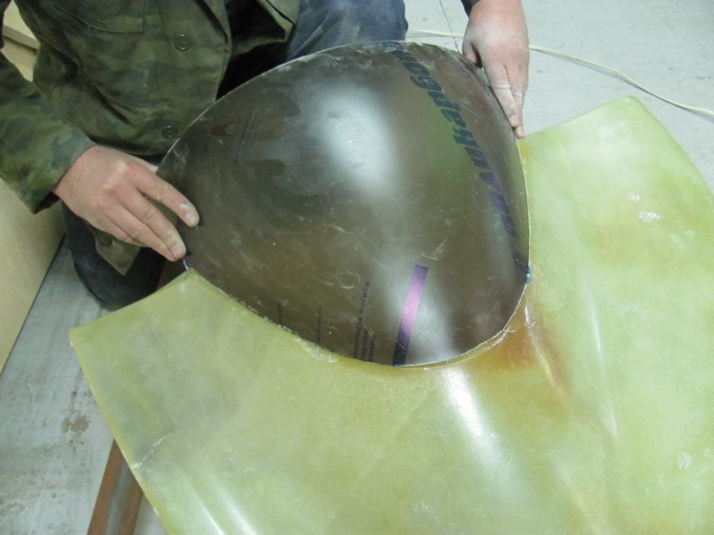

Укого есть опыт работы с монолитным поликарбонатом? какова технология изготовления стекла обтекателя на дельталет из этого материала, формовка  его по радиусу?

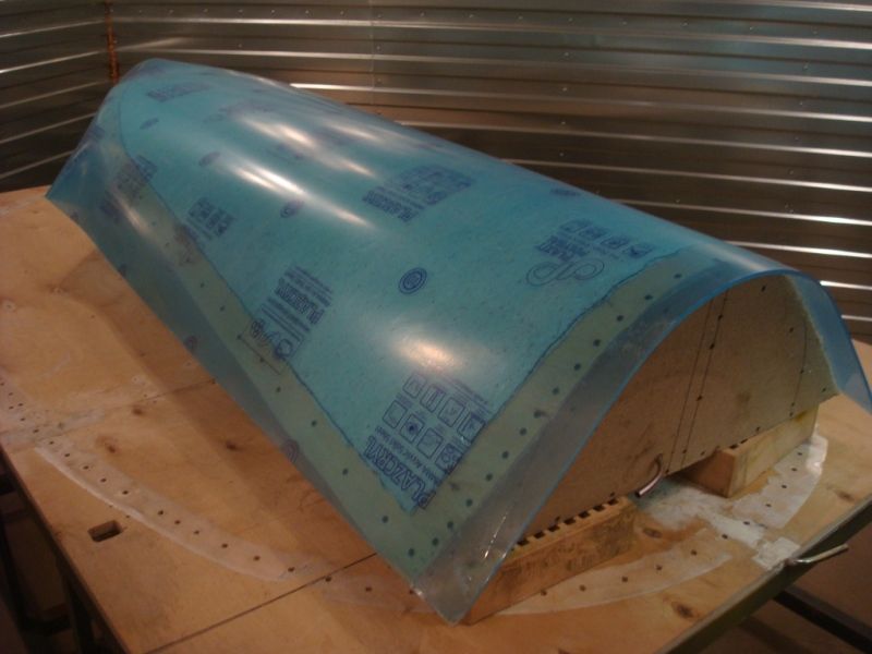

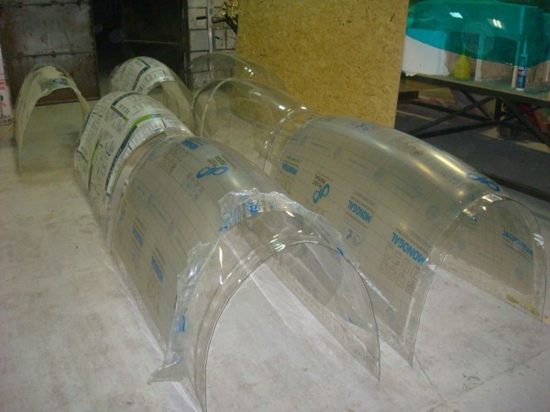

Ёлки-палки. Я меньше Вас на форуме, и то знаю тему: http://www.reaa.ru/cgi-bin/yabb/YaBB.pl?num=1422014587
Термошкаф с небольшим градиентом температуры.
Оснастка из фанеры.
Мягкую ткань сверху.
Плёнку для цветов прозрачную.
Прикрутить брусочки струбцинами для веса.
Температура 165град.
Защитную плёнку не снимать...
И не берите Боррекс только Моногал!!!
    48,9 КБ · Просмотры: 403
Плёнку положить сверху ткани что бы защитная не прилипла.
У борекса очень толстая защитная и не знаю из какого материала она портит оптику какие то искажения от неё идут
Типа оспинок но крупнее.
Градиент в шкафу должен быть как можно меньше иначе брак... 😱

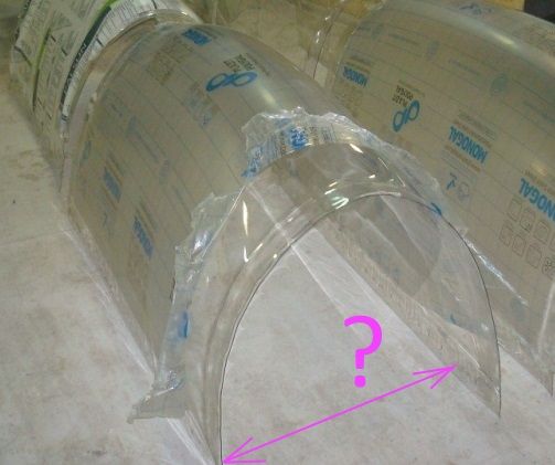

Спасибо!
Ещё есть тонкость...
Разматывая рулон плёнки для цветов верхняя его сторона должна быть обращена к защитной плёнке поликарбоната...
Почему?
На ней антиадгезив,и такой хороший что его даже силикон не берёт..
Спасибо!
Почему?

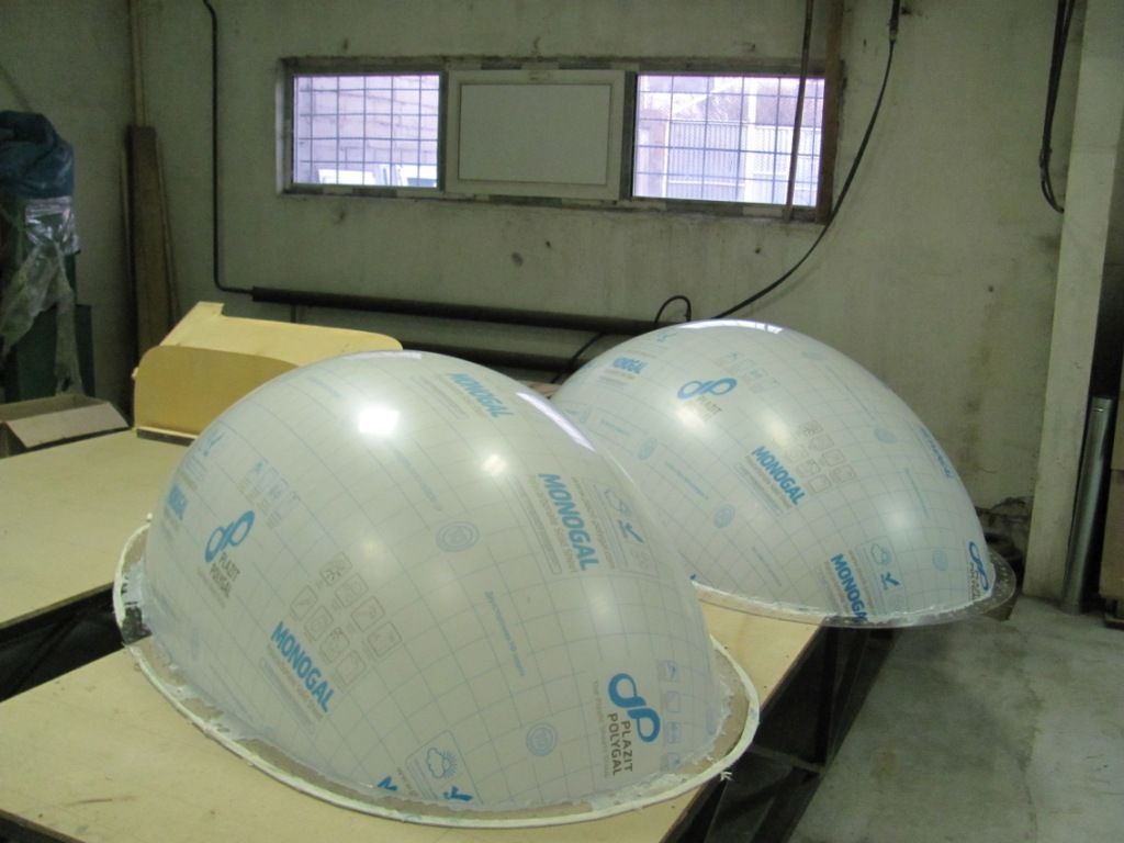

Самый большой недостаток поликарбоната это боится бензина. И второе, очень прочный, если фонарь заклинит его не чем не прошибёшь. Пэт хуже тем, что быстро мутнеет даже протирая мягкой тканью. И боится хлёстких ударов.
я вырезал стекла из монолитного поликарбоната 3мм и облил бензином и с ними ничего не случилось,-слышал что поликарбонат боится 95 бензина , а 92 ему не вредит.
Если найду кусок, который обливал бензином, по посмотрю марку производителя
