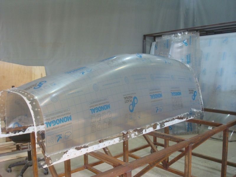

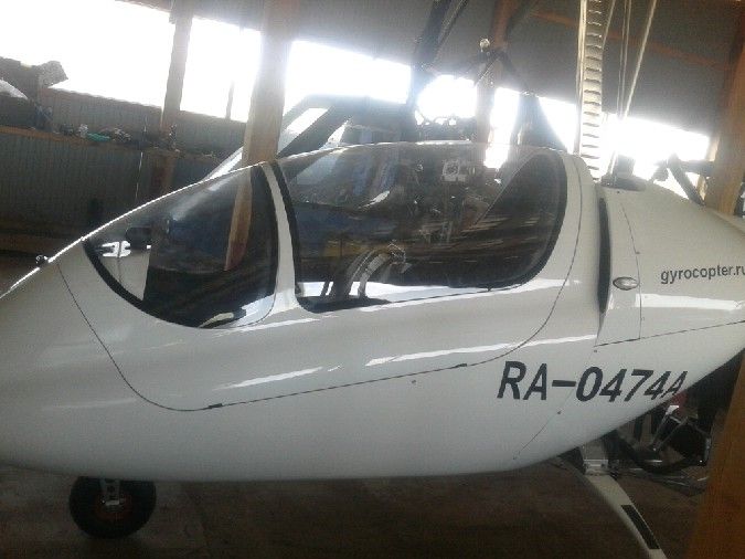

Монолитный поликарбонат
Это я делал фонарь на автожир Трикси.
Отрабатывал новую технологию...
Ао ней же пытался делать большой фонарь на Дельфин в Кронштадт.
Но не получилось искажения,если бы времени было побольше можно её довести до ума...
Переезды,изготовление оснастки отняло много времени...
Сейчас у меня нет условий для работы,так что ничем помочь не могу.
Извините...

@ Александр Лозовой
Александр здравствуйте
Подскажите пожалуйста, вы используете метод вакуумной формовки, вручную тянете на болван или надуваете нагретый лист?
Спасибо!
Для СН-650 свободный выдув и для боковушек тоже...
А вот для таких вытянутых фонарей два этапа.
Первый  греем лист на оснастке и он прогибаясь облегает её.
Второй Специальным мешком надуваем пузырь сверху.
Поддуваем под стекло чтобы сгладить переход между волдырём сверху и стенками фонаря...
Достаточно сложно...
И я мало экспериментировал...
Сейчас я может бы действовал по другому больше выдерживал,поигрался бы давлением в мешке...

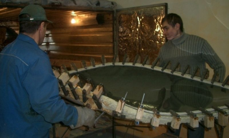

не получилось ничерта! шаблон и термокамера на 165 градусов, но волны две штуки поперек поликарбоната пошли......быть может что поликарбонат Борекс? или что открывал камеру, чтобы посмотреть а потом вновь запускал?

Термошкаф с небольшим градиентом температуры.
Оснастка из фанеры.
Мягкую ткань сверху.
Плёнку для цветов прозрачную.
Прикрутить брусочки струбцинами для веса.
Температура 165град.
Защитную плёнку не снимать...
И не берите Боррекс только Моногал!!!
