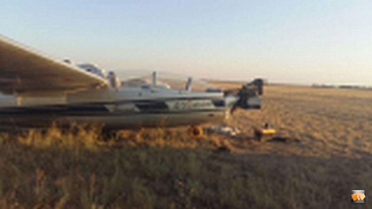

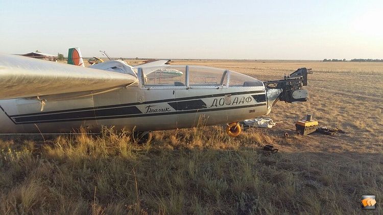

Мы так сделали.
    64,9 КБ · Просмотры: 349
Выглядит адски! Как летающий стенд для отработки ВМУ. 😱
Что с центровкой? При 2-х чел.
Винт - Авиаспектр.
Диаметр -то какой?
При выключенном двигателе при скорости 100-110 скорость снижения ~ 1,5 м/с. Т.е он остается неплохим планером.
Винт не крутится при этом?
Минимальную скорость снижения лучше замерить при 90 км/ч на этом аппарате. Я так думаю...
К следующему сезону будет капот. Уже нарисован. Если не переделывать фонарь, то будет на крокодильчика похож. 🙂
Диаметр -то какой?
1,5 м., двухлопастной.
На скорости 90 км/ч скорость снижения 1,3 м/с., сегодня мерили.
