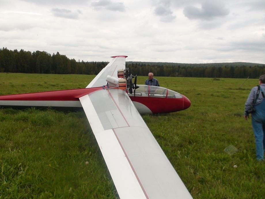

Хирт 3203 покупался в Москве. Изначально эта СУ выполнена в толкающем варианте с вентилятором принудительного охлаждения. У Олега мотор развернут и установлены самодельные пластиковые дефлекторы РАЗДЕЛЬНОГО обдува цилиндров встречным воздушным потоком. Но за температурой следить надо внимательно! Зажигание дублированное. Поломки были: заменены головки цилиндров и их болты крепления на шпильки М7, один модуль зажигания. Налет за год более 200 часов.
Жень, а демпфер крутильных колебаний есть?
Редуктор - с полым отверстием в ведомом валу?
Саша, на эти вопросы у меня ответов нет, не интересовался, звонил Олегу - не доступен. Наверное по локоть в эпоксидке. Ф-7 уже в завершающей стадии. Хотел создать ветку о его строительстве, но Олег воспротивился.

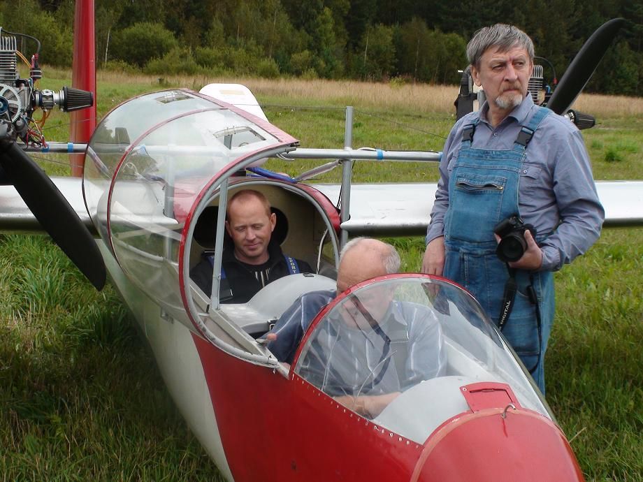

Парни, не удержался, стырил фотку у хозяев. Мож не будут ругаться, но вот это МОТОРИЗАЦИЯ..., аж Минор воткнули+химоборудование!
Фото тут http://www.reaa.ru/yabbfiles/Attachments/a81c4fb082ca.jpg
Маверик, не стыдись! Набери в поисковике "самолет Л-13 ВВМ Альбатрос. Он на твоей фотке. Там автор Александр Д очень подробно и с фотами все сам рассказывает. Классно построили целую серию, один даже с укороченным до 13 метров в размахе крылом. Жаль, что одноместники...
