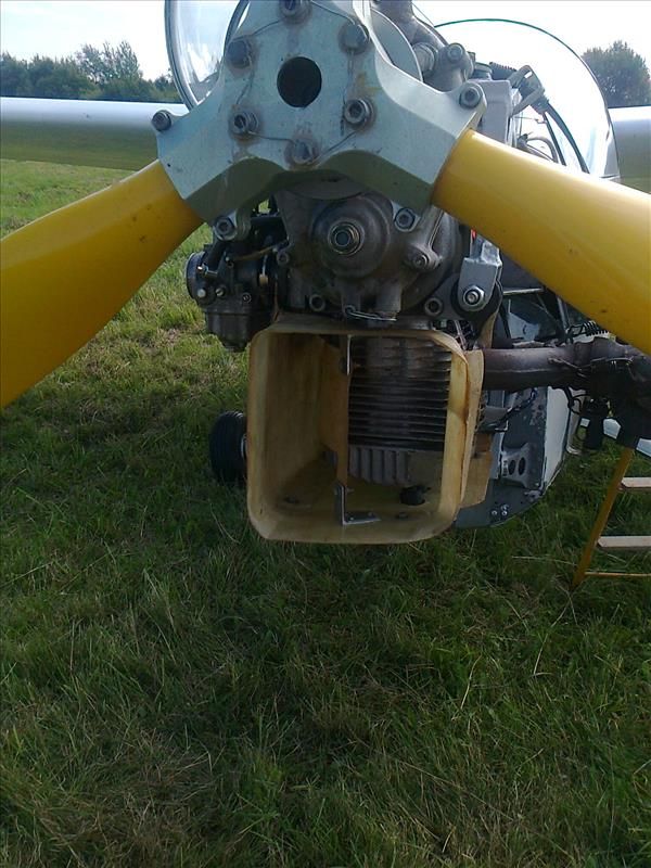

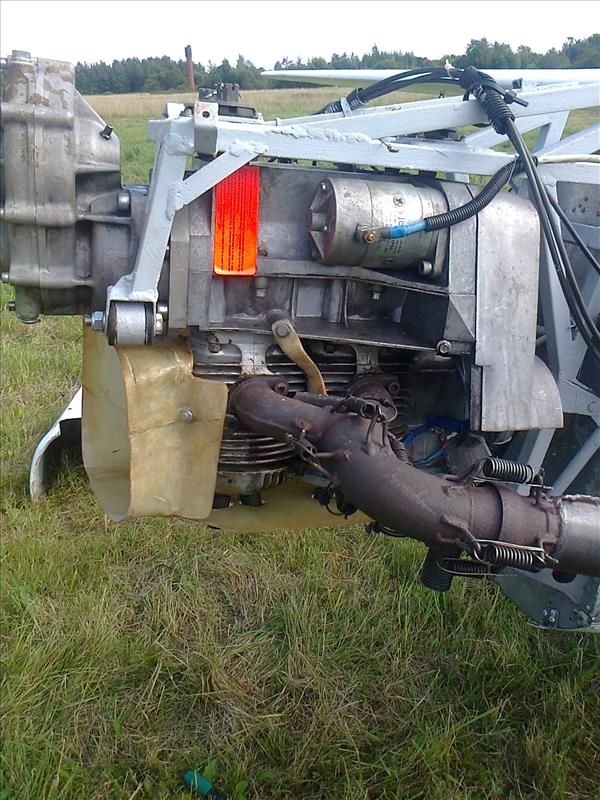

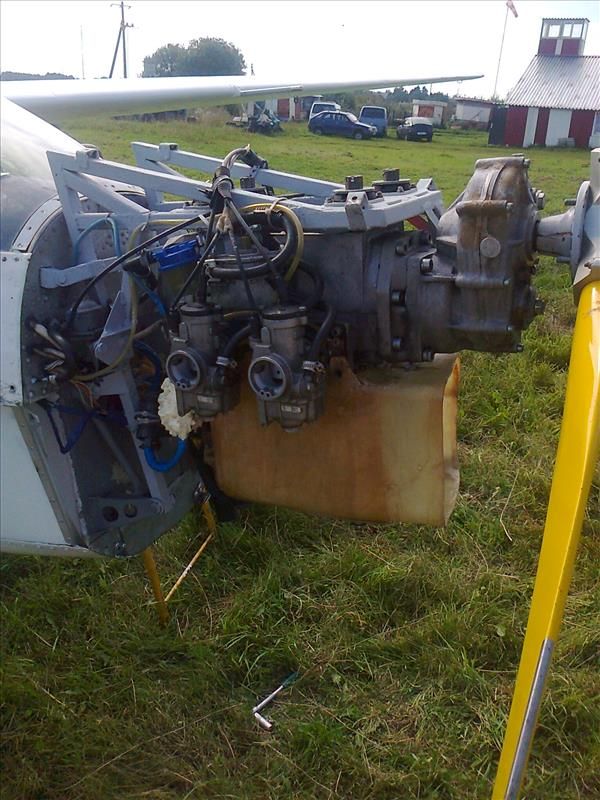

Для сравнения. На белом с хиртом. Обороты на взлете 6400, отрыв на 60 км, разгон до 100, обороты в наборе 5500, скорость 100, в горизонте 4600, скорость 110, на посадке 3500 (если меньше, мотор колбасит), скорость 90. Иногда двигатель выключаем на 500 м и садимся в обычном планерном режиме.
Хирт в носу
    113,8 КБ · Просмотры: 250
    89,9 КБ · Просмотры: 246
    96,9 КБ · Просмотры: 265
Цифры эти говорят сами за себя.
Комментировать не стану.
Спасибо за фото.
С радостью поставил бы такую СУ.  :🙂
Если можно, неск. вопросов:
1. Хозяин самолета заказывал эту СУ где-то, или сделал сам?
2. Модель двигателя Хирта какая?
3. Контуров зажигания 2 или 1?
Почему то среди авиаторов муссируются слухи о низкой надежности Хиртов, большом числе отказов СУ с их использованием.
Бесспорно, что на этом самолете оказался двигатель удачный.
