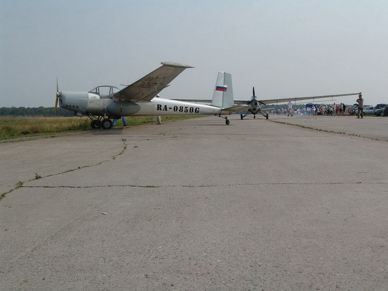

МотоБланики...!
Еще фото
    74,5 КБ · Просмотры: 245
Эти аппараты и группа ульяновских самоделов достойны отдельной темы...Если есть на продажу,то в "торговлю"конкретное предложение,пожалуйста...

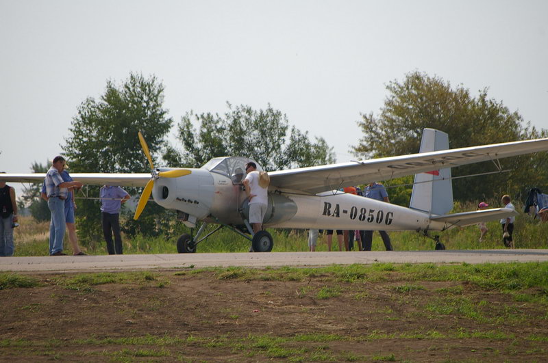

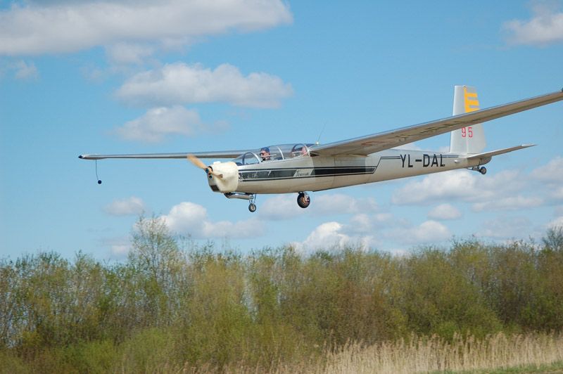

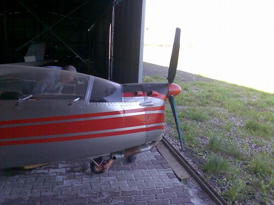

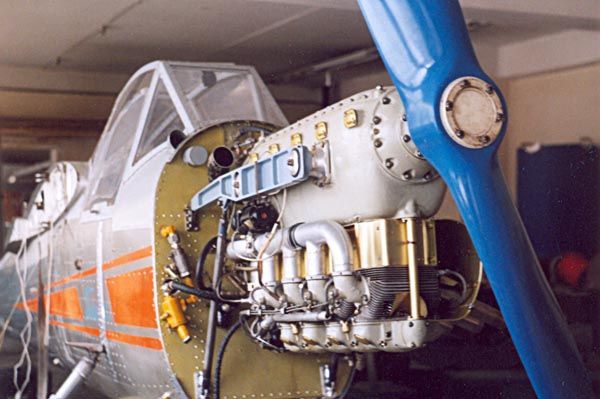

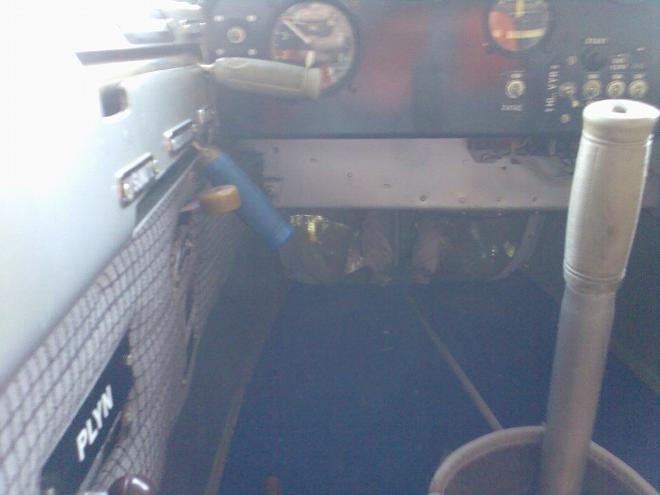

Rolandos ни какой фантастики, они установили двигатель как на ЛАК-6 от приборной перегородки а приборы сместили ближе к пилоту. На 2 стр Собственной конструкции на ветке Мотопланер Бланик Л-13 взяты фото а двигатель Симони водяного охлаждения закрепили к 1 шпонголту.
    33,5 КБ · Просмотры: 201
    26,6 КБ · Просмотры: 244

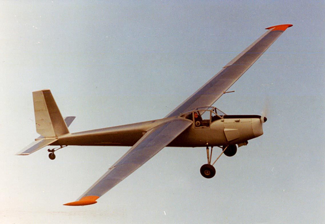

Вот этот Бланик с двигателем Симони-2
    54,9 КБ · Просмотры: 190
И эти два самолета наши. В 2008 году на день авиации в Ульяновске проводили авиасалон, мы принимали участие.
А на "не уродуйте" могу сказать только, что самолеты строили для выполнения АХР. С этой задачей они успешно справляются уже 10 лет. А пожалеть нужно те бланики, что лежат и медленно умирают в аэроклубах.

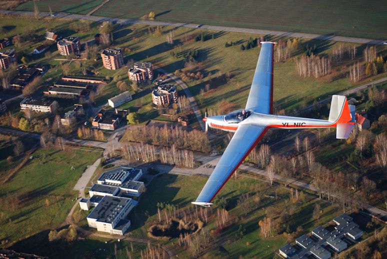

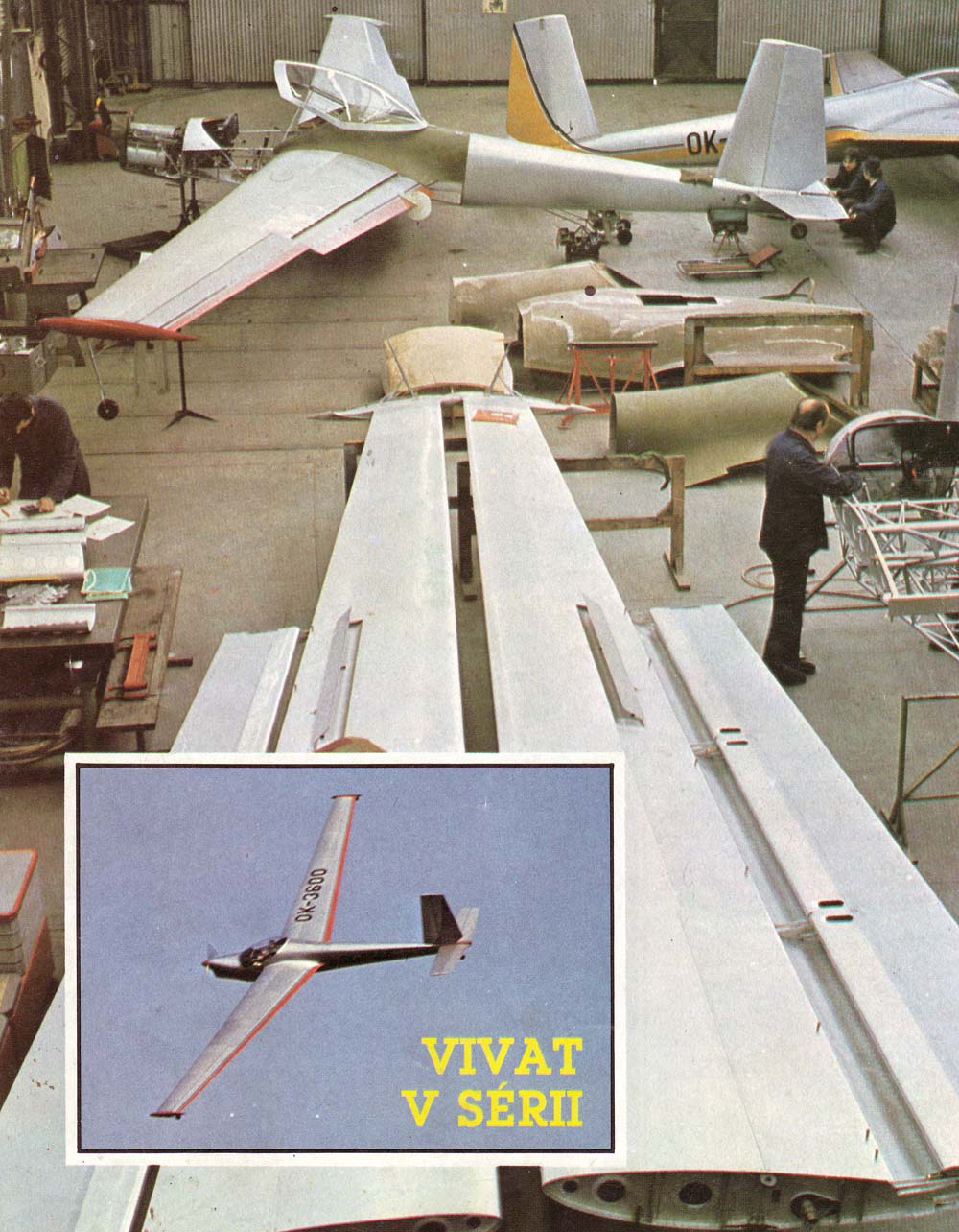

Планер+мотор=совсем другое изделие...с другими свойствами,бессмысленно подходить к нему с позиций "ндравица-нендравица".
Никому из "умников"не приходит в голову называть "Виват""уродом"...,а это тоже "Бланик"+мотор...!!!И продано более 600 аппаратов...
