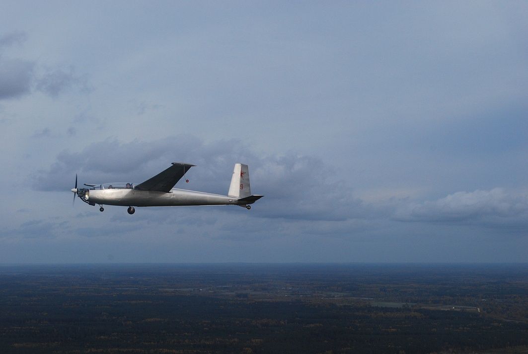

Мотобланик с Hirth F23

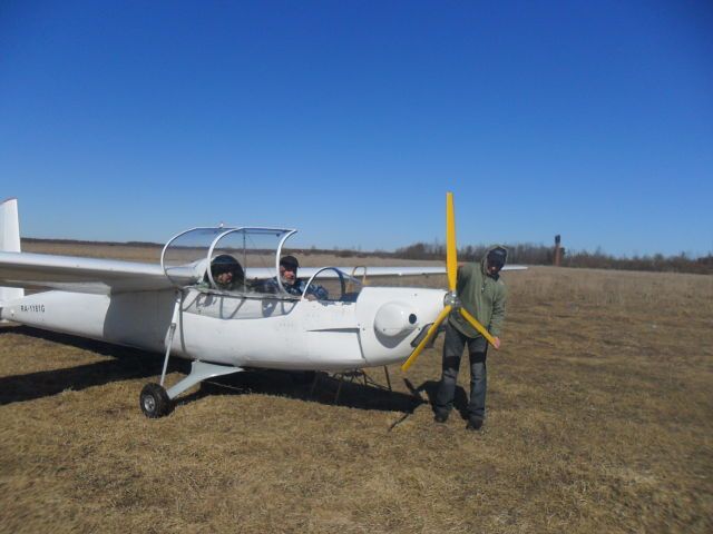

Ильич, я не хозяин. Под капотом двухтактник 65 л.с., около 35 кг, винт Казанский переставной, аккумулятор в хвосте, так что центровка не нарушена. Бензобак (2 канистры) 40 литров за спинкой сидушки задней кабины. Отрыв (закрылки 25) 60-65 км/ч с разбегом около 100 м, разгон до 100 км/ч и в набор ( 4-5 м/сек). Обороты на взлете 6500, в наборе 5500. Вдвоём весим около 200 кг. На 1000 м выключаем зажигание, нос кверху, на 80 винт останавливается, разгоняем до 100 (на 105 винт пытается проворачиваться), термики ощущает остро, можно добирать высоту. Качество примерно 20. Посадка на 90 км/ч, закрылки 45, работаем интерцепторами (на выравнивании со встречным ветерком не хочет садиться). Да, фонарь не штатный, самодельный, выше см на 10, намного удобнее размещаться.
Замечательный аппарат! А на морду не переваливается на мягком грунте?Особенно вдвоем?
