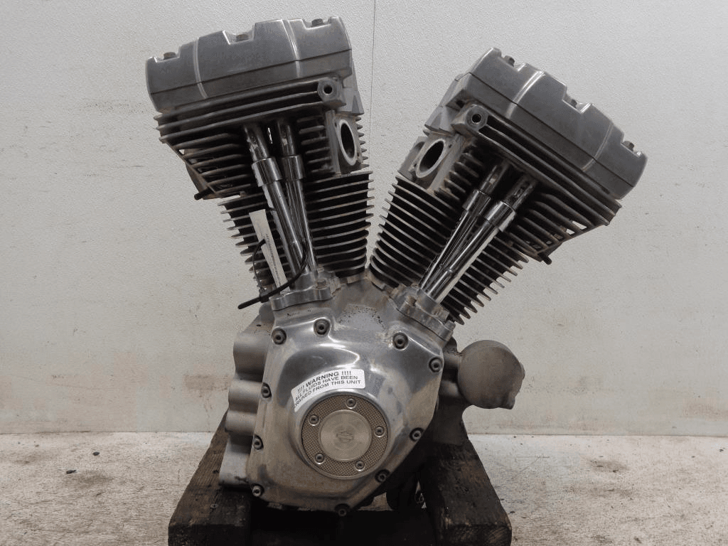

Посмотрите в сторону линейки двигателей Harley Davidson. На еbay, цены на б/у низкие, по-моему отличная "замена" Ротакс 582 (912). Ремонтировать и восстанавливать двигатель можно где угодно.
1690 см3 128-135 Нм при 3500 об/мин и мощность около 83 л. с.

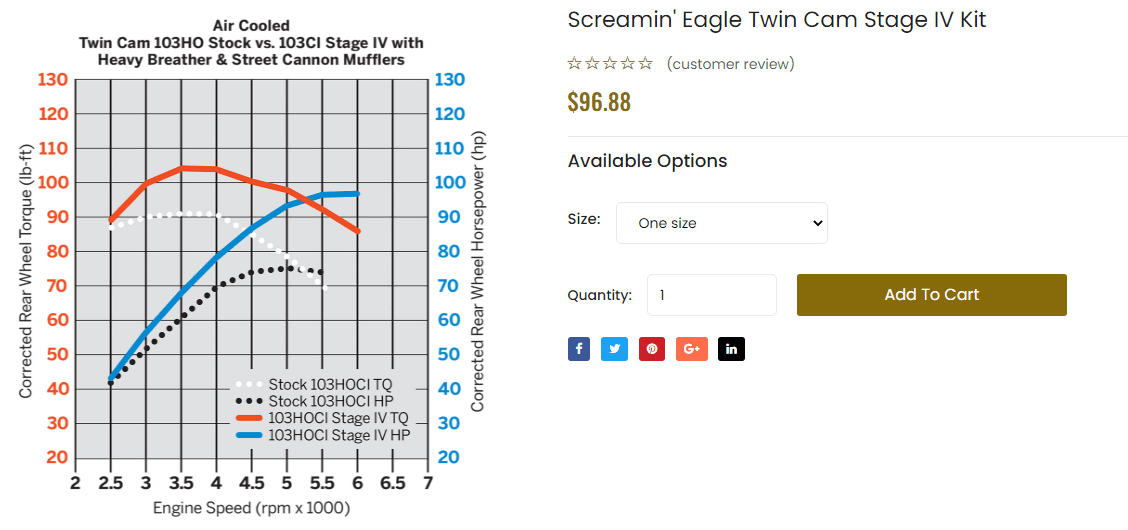

Большая практика улучшений и тюнинга. Двигатель специально разработанный под круизера.

Оригинальный мотор вес под 80 кг, мощность 60 лс. То что на фото с 80лс это тюнингованный мотор.
Это скажем так тюнингованный заводской мотор Screaming Eagle
[02.05, 12:06] Там же нужен будет маслобак со всеми шлангами, карбюратор, мозги для зажигания. Вообщем затея не простая и не дешёвая, и ещё нужны мастера кто это уже делал

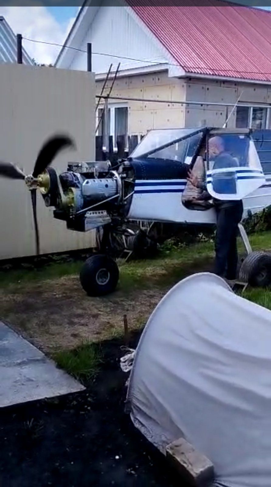

Вот это силовая установка, если она работает, просто Жму руку !!, с душой сделано, и вал ещё, и подшипник. прям душа вложена.
И передачи можно переключать :)
Эти двигатели создавались СОВЕРШЕННО для другой цели и по своим ТЗ.
Подскажите где Вы разглядели 83 л.с.
По графику вижу примерно 75 л.с. при 5000 об/мин. Это получается средняя скорость поршня примерно 18,5 м/с, что как бы многовато. Думаю на самолёте с этого мотора пытаться снимать более 60 сил (взлётный режим 5 минут) чревато.

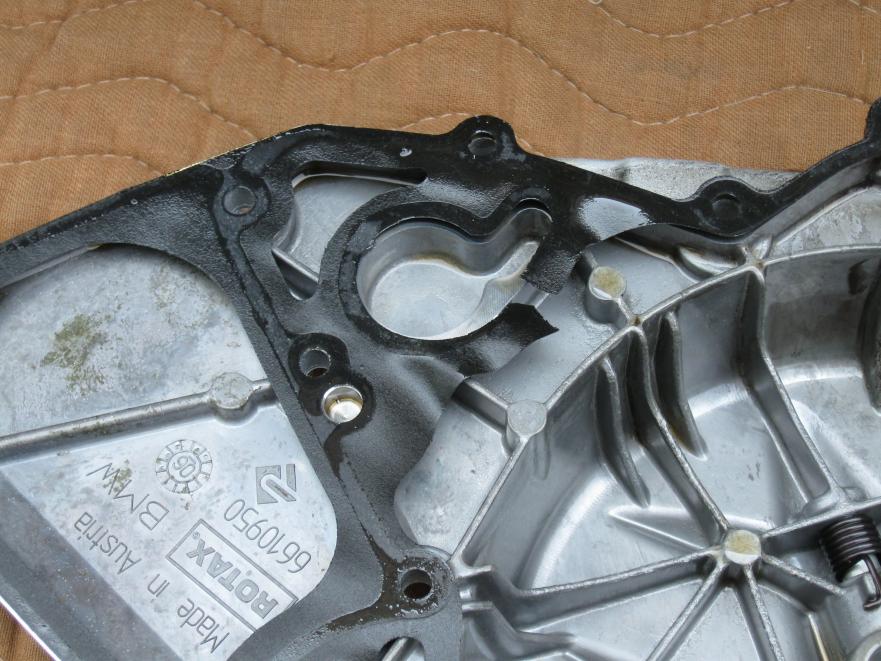

а теперь - ЧИТАЕМ БУКОВКИ на крышках картеров >>
т.ж. и на автомобильных ДВС при вскрытии п0циента - буковки BMW + ROTAX рядышком красуются на блоках цилиндров/картерах и пр. и др. Таки чья тут была НЕпрвда, Ась ?

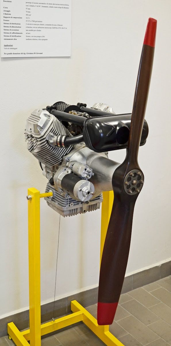

Там и первого порядка хватает. Угол развала 45 градусов и шатуны на одной шейке - вибрации первого порядка не сбалансируются, физику не обманешь. С углом развала 90 градусов вибраций заметно меньше. Кстати, совсем забыл про Moto Guzzi. И развал цилиндров правильный, и коленвал продольный.
С прямым приводом тоже делают, но чаше на редукторах.
Японцы на V-twinах раскидывают шатуны на разные шейки и вибраций заметно меньше, чем на традиционных Харлеях.
...нигде не нарыл данных отн. массы Мoto-Guzzi [с редуктором], итальянцы на запросы не отвечают - pls, просветите по массе данного ДВС :unsure:
