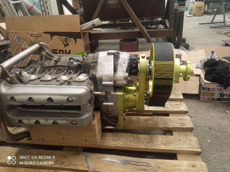

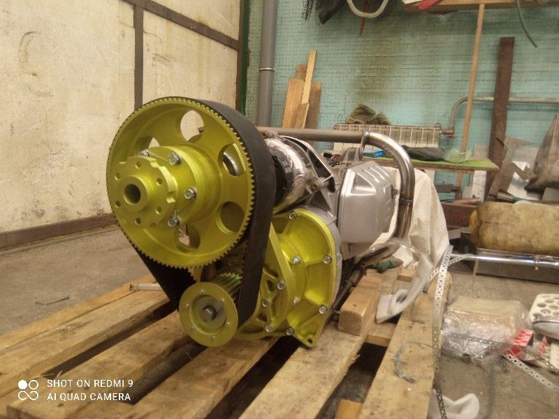

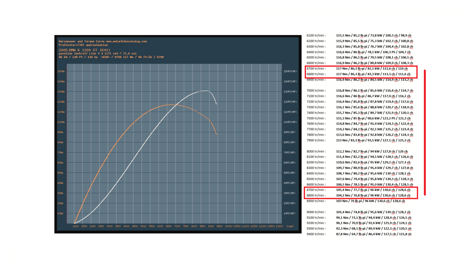

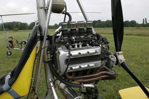

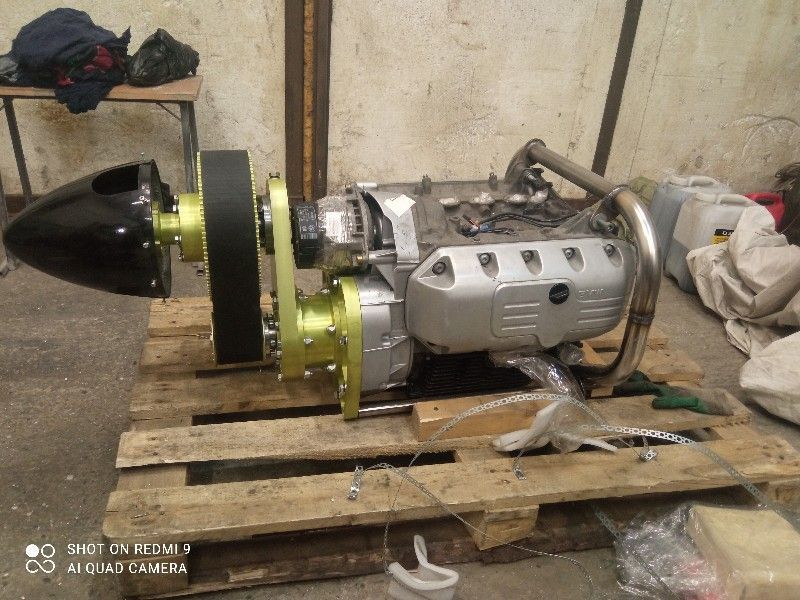

Вот моторчик Bmw k1200, редуктор ременный, позавчера подняли в небо. Устойчивая тяга 250+ в компановка самолёта.Посмотреть вложение 531205Посмотреть вложение 531206Посмотреть вложение 531207Посмотреть вложение 531208

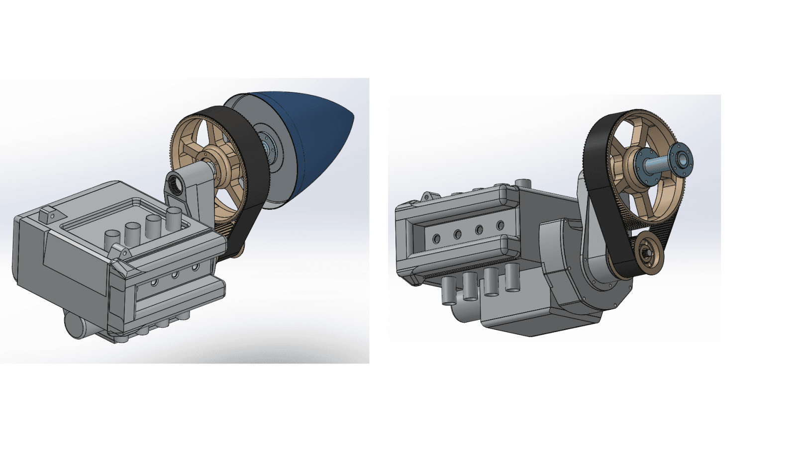

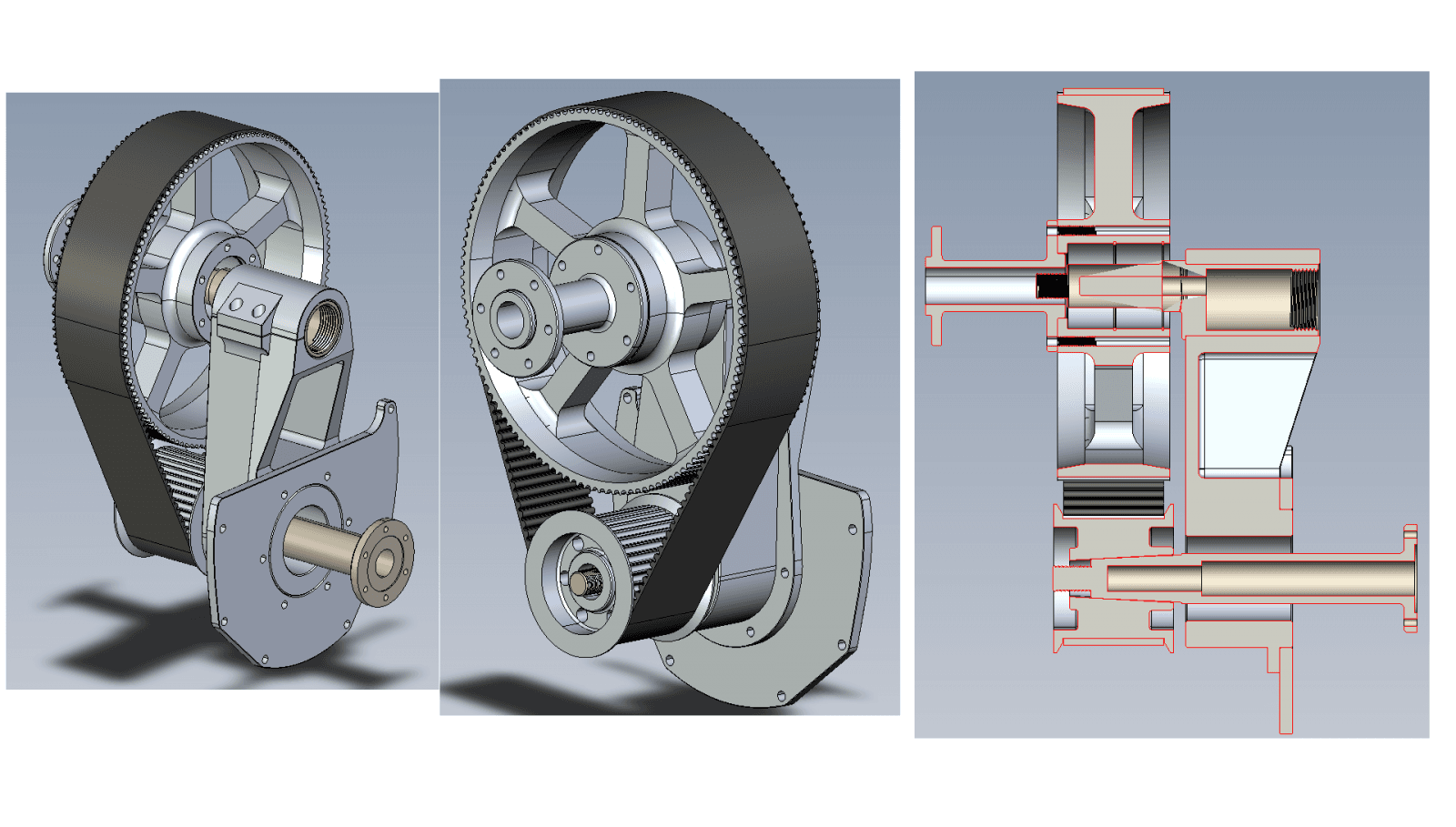

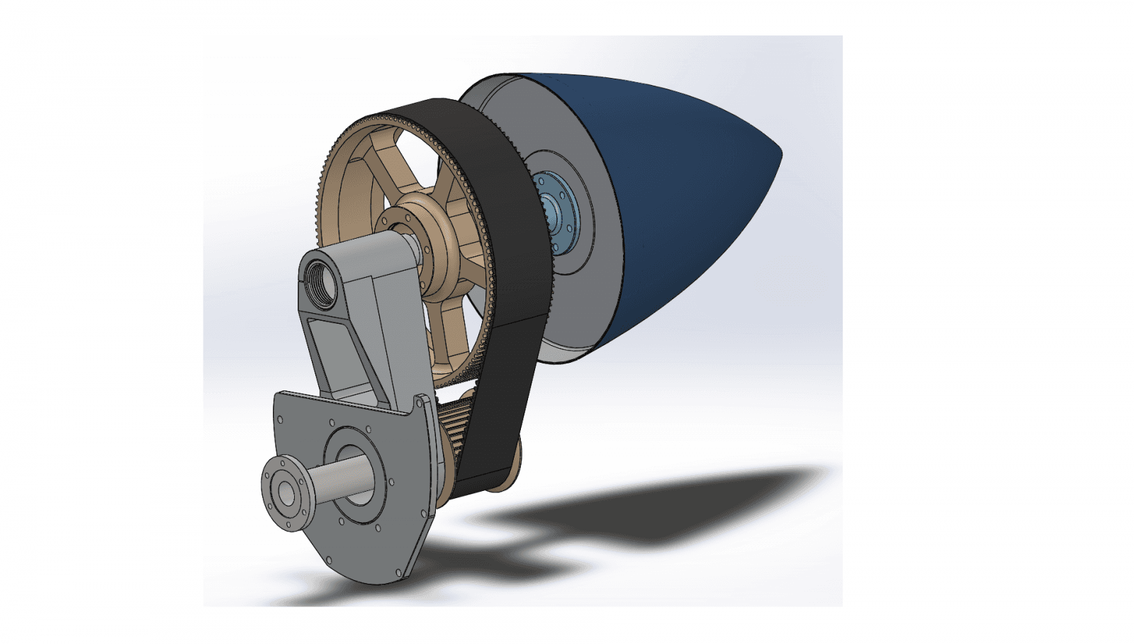

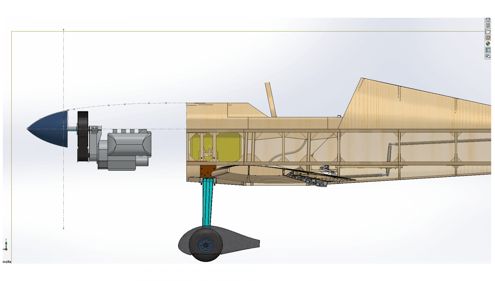

Доброе время суток всем участникам данной ветки по мотору К1200 (К41).
Наконец-то рабочий экземпляр с ременной передачей!!!
Мотор действительно надежный и тоже считаю, что он недооценён самоделчеками для использования на своих апаратах!
Давно ищу единомышлиников по данному мотору и его рдуктору (именно с ременым редукрором)!!!.

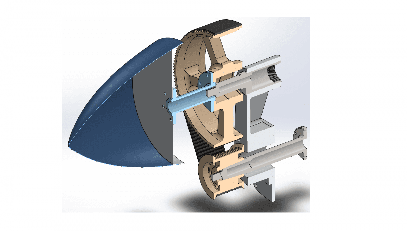

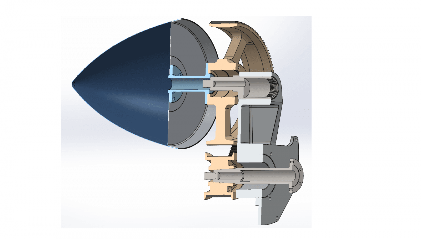

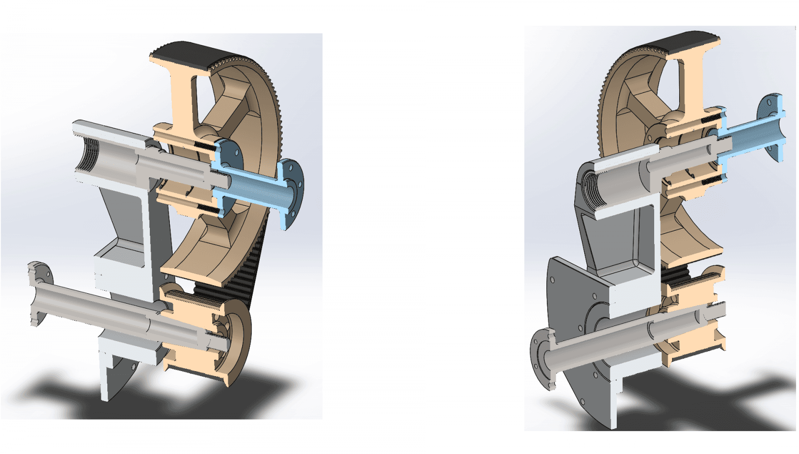

В связи с отсутствием на форумах информации по данному вопросу, решил сам начать разробатывать ременной редуктор на мотор К1200.
Я планировал, исходя из расчетов, использовать зубчатый ремень HTD8M шириной 85mm.
Могли бы вы пожалуйста поделитьься опытом и информацией.
1. Какая именно у вас модель мотора, GT или RS, думаю это точно не LT версия?
2. Сколько часов вы эксплуатируете мотор с данным редуктором?
3. Какие имеются нарекания, особенности которые возникли при эксплуатации?
4. Какой диаметр у воздушного винта, который вы используете,
"стандартный" - 1750мм?
5. Какую редукцию вы ипользовали - 3:1?
Ниже выложу 3D фото с Solida, может кому пригодится.
Заранее вас благодарю.

Мотор замечательный сам по себе, но блин где найти неушатанный 30-летний мотор.
Редуктор тоже красивый.. Но меня смущает консольные врепление обоих шкивов. Так и просится передняя плита, чтобы шкивы висели на двух подшипниках.

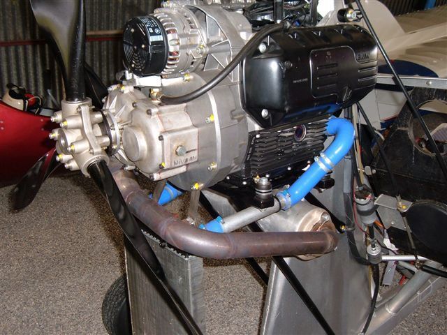

aerik
У меня БМВ-R1200, загружен винтом на макс. 6000 об/мин, в крейсере 100 км/час 5000 об/мин - так вполне себе...
DiamonDz
Все в небо!
Саратов
Аналогично. Крейсер 4200-4500-4800 85-95-105 воздушная скорость.
Редуктор Чернова, винт 1820мм 4 лопасти. Толкающий вариант
Самолёт уверенно летит на 3700 - около 75км
З.Ы. но хочется ременный редуктор постоянного зацепления, так как авторотация очень сильно ухудшает качество и управляемость в момент отказа/остановки двигателя
Fartovii
Или автофлюгируемый винт, примерно такой: https://reaa.ru/threads/avtofljugiruemyj-vint-dlja-motoplanera-vivat.17114/
