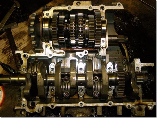

Yamaha r6 например.
На фото видно что картер двигателя сообщается с коробкой. Корзина сцепления также (справа), сцепление мокрое. И сейчас таких мотоциклов большинство, как я понимаю.

- и даже система "сухого картера" не означает что КПП+сцепление работают вообще без смазки: к деталям двигателя и коробки масло подается масло-насосом, а стекающее затем в поддон масло тут же откачивается обратно в масляные каналы ДВС. Таким образом, в поддоне масло не задерживается > отсюда условное название «сухой картер»:alien:
Yamaha r6 например...
...И сейчас таких мотоциклов большинство, как я понимаю...
Благодарю за ответ! Полистал мануалы на R6. Требования к качеству масла слишком высокие. При этом на 600 кубовый моторчик, требуется 3,5 литров дорогущего качественного пао. Разок нарвёшься на подделку - ищи другой мотор.

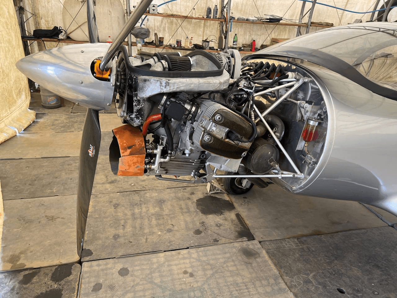

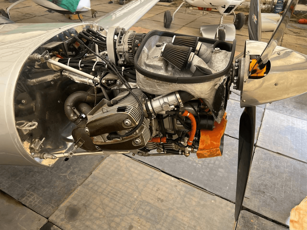

Зря вы от бмв к1200 отказываетесь, клиент с моим редуктором на химии за месяц уже часов 70 налетал, доволен как слон, по мощности занчительно сильнее ротакса 912
А что у вас за редуктор?
skyhawk_pilot
Я люблю летать на STOLах!
Краснодар
Зря вы от бмв к1200 отказываетесь, клиент с моим редуктором на химии за месяц уже часов 70 налетал, доволен как слон, по мощности значительно сильнее ротакса 912
70 часов... Ну, если честно, не показатель, по крайней мере, лично для меня. Была бы 1000+ часов, во то показатель. От всего, что связано с БМВ, меня в принципе воротит...
Nik-Nik
Каким же надо быть олухом, чтобы не летать!!!
г. Обнинск

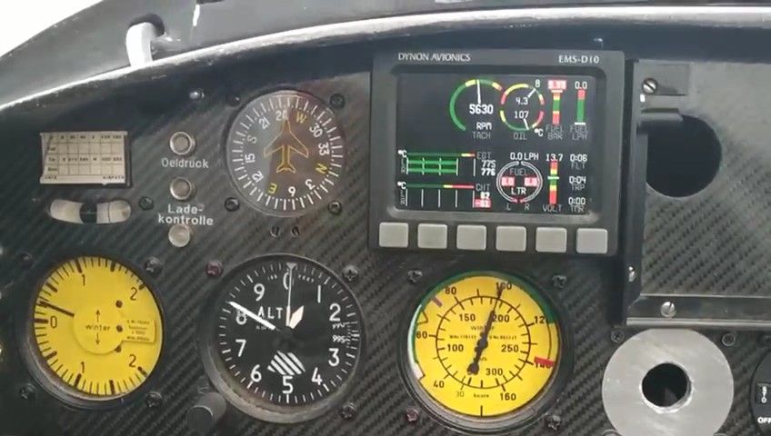

Мда....! Я,как человек купивший самолёт с двигателем BMW, слегка шокирован таким заявлением. Самолёт у прежних хозяев, сначала немца. а потом белоруса, нормально летал (сам я пока на этом самолёте не летал,поскольку умудрился сломать два винта на стоянке в силу своего распи...ства). Двигатель работал хорошо, не грелся. Самолёт Pulsar, куплен мною на этом форуме. Авиаконверсию двигателя и организацию его охлаждения, довольно сложную, надо признаться, выполнила сертифицированная для таких работ фирма TakeOFF. Кстати, американский производитель самолётов Pulsar включил двигатели BMW R1100S в список разрешенных для установки на этот самолёт. Может поясните, в чём засада с двигателями BMW, пока не поздно. Буду очень признателен.
Пы.сы. Как то разговорился в Москве с мото гаишником на мотоцикле BMW, так он его очень хвалил именно за надёжность, экономичность и неприхотливость.

Ладно, уговорил... Статическую тягу замерял? Сколько тянет в реалии?
Хороший двигатель для наземного транспорта, но наземный транспорт сильно отличается от авиационного. В воздухе обочин нет. От 2-х цилиндровых двигателей в авиации отказались в 40-х годах прошлого века. Причина простая, в случае отказа одного цилиндра, лётчик в воздухе получает "неизгладимые впечатления". Минимальное число цилиндров для авиационного двигателя, в мощностном диапазоне 80...120 л.с., должно быть не менее 4-х. Для УЛС маломощные 2-х тактные 2-х цилиндровики применяются, желательно рядной компоновки. Такой 2-х тактник по степени неравномерности работы примерно соответствует 4-х цилиндровому 4-х тактнику. В данном случае, у вас выбора нет, просто более пристально относитесь к техническому состоянию двигателя и это вам поможет избежать нештатных ситуаций в воздухе. 2-х цилиндровый 4-х тактник в авиации это выбор экстремалов.
