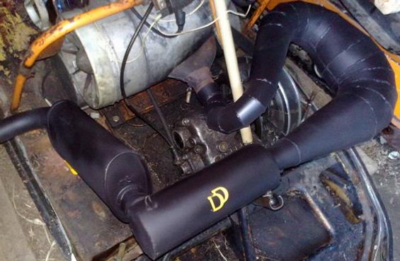

Вот  про  резонаторы  на  буран :
Dyuk сказал(а):
http://www.snowmobile.ru/forum/viewtopic.php?f=52&t=45418&start=325
тут вот что получилось для Бурана. ехать стал приемистей гораздо и пошел больше 100кмч. Раньше больше 80 не хотел.

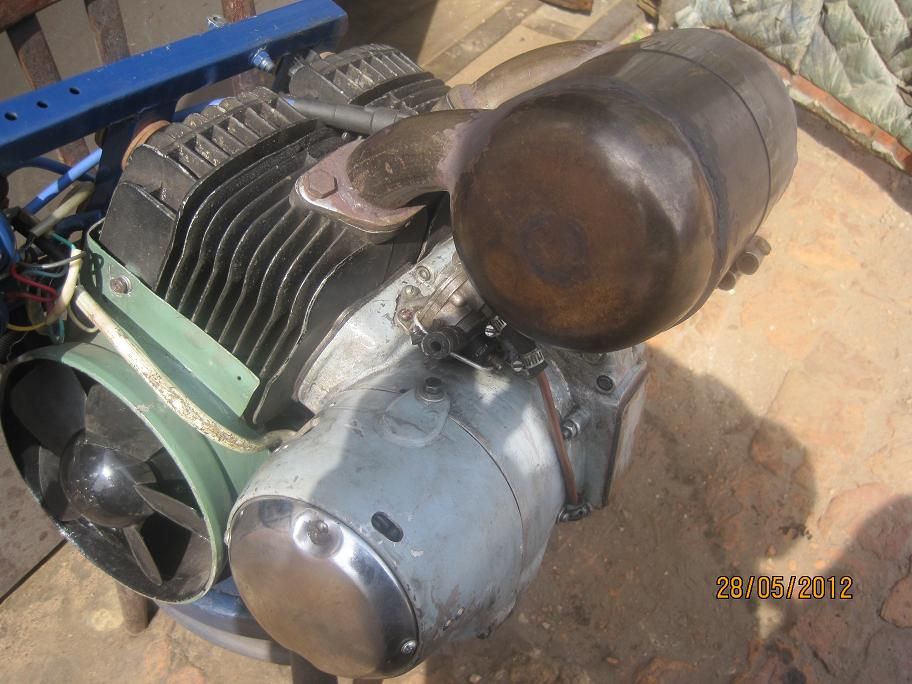

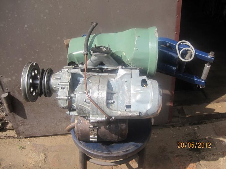

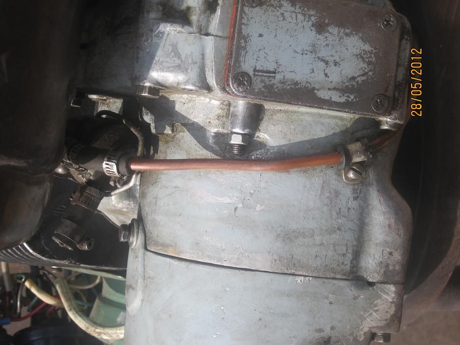

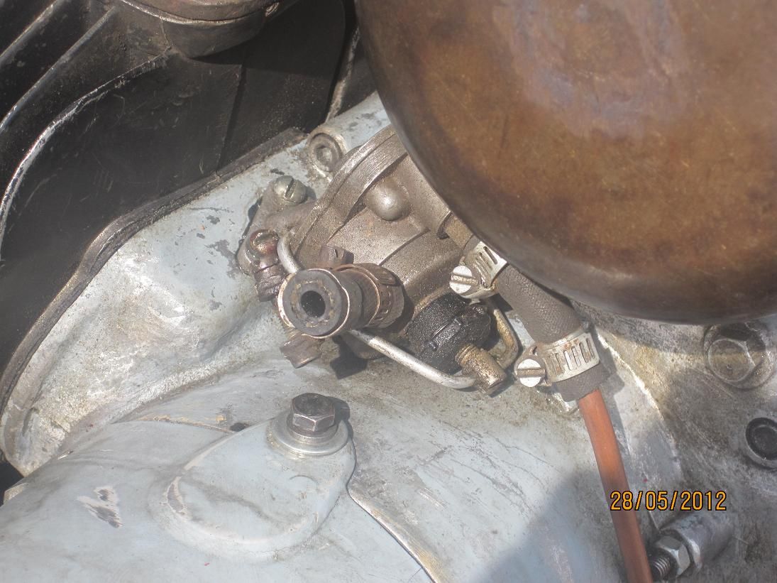

Наработал 60 часов.Шестерни -2 передача от заз 40 л.с.Ведущая шестерня самодельная с посадкой на конус.

Молодци мужики. однако мотор на пределе возможного, даже бурьян потянул бы этот самолетик лучше :IMHO
