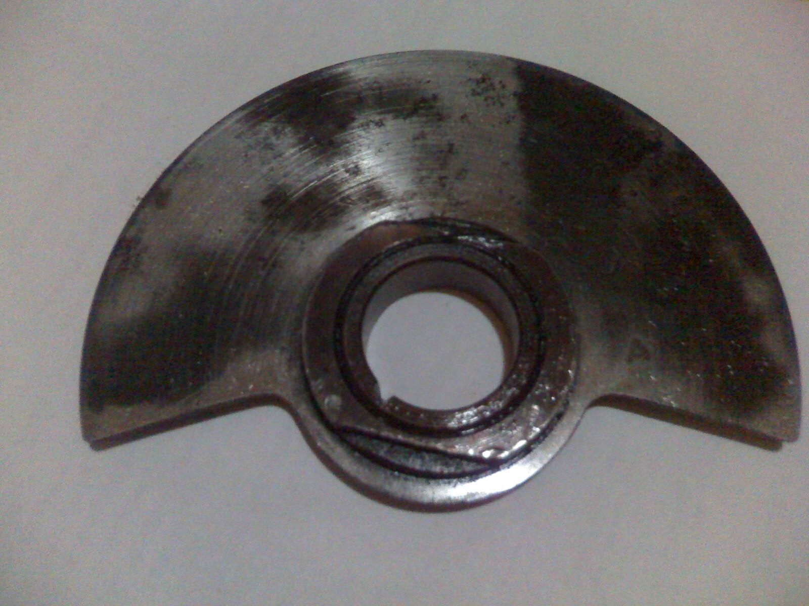

Да не мал, если обороты будут больше 6000, посмотри на снимок наружный диаметр 120мм тощина 1мм , помоему хороший вибратор :-/

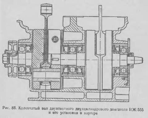

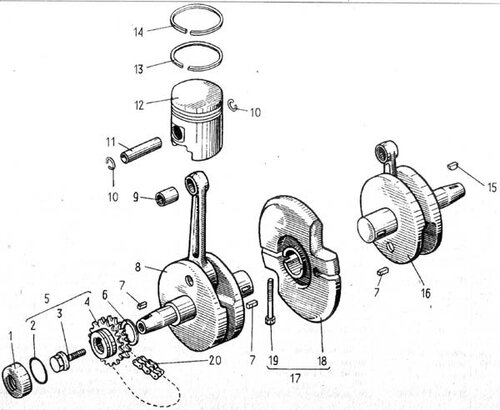

Кто-нибудь заморачивался заменой маховика двигателя "ИЖ Юпитер" на самодельный интегрированный стартер-генератор?
kvadratov
Маховик  Юпитера  -  очень  нагруженный  узел.  Стягивает  два  коленвала  в  единый  монолит  на  клипсовом  соединении ....  Болт  затягивают  усилием  17 - 18  кг / м.  Если  затянуть  слабо  -  провернёт  коленвалы. Спортсмены  частично  фрезеровали  маховик для  облегчения.  Но  избавиться  от  него  совсем  -  только  мечтали.  Да  и  места  там  негусто.
Призматические  шпонки  -  элемент  для  сборки.  Если  маховик  не  затянут  со  страшной  злобой  -  шпонки  срезает  моментально.
Я  мечтал  переделать  юпитер  -  по  образцу  коленвала  экспериментального  мотоцикла  ИЖ 555  -  но  такой  возможности  найти  не  удалось....   Изготовит  пару  новых  коленвалов  -  задачка  неслабая....

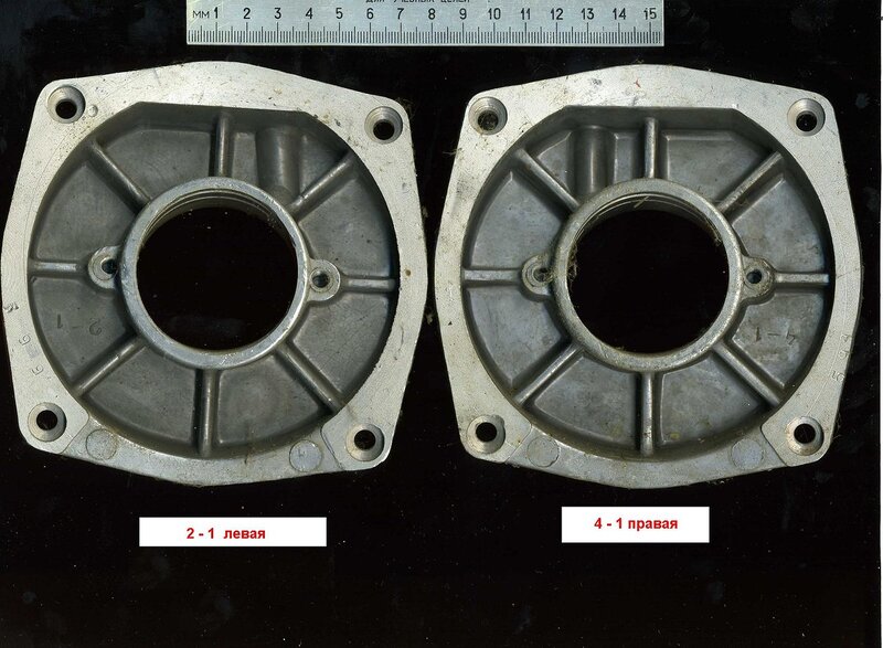

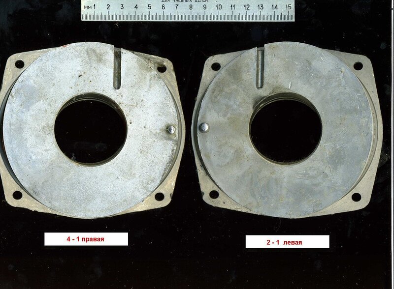

don migel  -  а  теперь  если  нарисовать  чертёж  -  или  лучше  поместить  фото  -  того  что  Вы  описали  -  станет  видно  -  сколько  места  останется  в  полости  маховика.  Воткнуть  туда  что  либо  -  типа  генератора  не  удастся  всё  равно.  Втулка  со  стенкой    -  будет  весить  не  меньше   килограма...  Нифига  себе  маленькая  железочка  !  Такую  -  вырезали  на  фрезере  из  маховика  -  однако  80 + 80  +  25 =  185 мм .....   её  ещё  и  балансировать  придётся. Я  никого  не  пугаю  -  но  говорю  что  недооценивать  этот  узел  -  черевато.  Я 3  или  4  провёрнытых  маховика  -    видел.  Хозяева  их  слабовато  закрутили....
Половонки  картера  -  имеют  индивидуальные  кернёные  номера  на  верхней  поверхности....  На  том  картере  -  который  я  специально  вытащил  из  под  дивана  -  номера  599 ( на  обоих  половинках ).  На  внутренних  крышках  КШМ  -  литые  номера  деталей  -  2-1  на  левой  крышке  и  4 - 1  на  правой.  Полный  каталожный  номер  левой  крышки  -  45 6718 0251.  Правая  крышка  -  45 6718 0252.  Это  вобще  разные  детали. Кроме  того  они " слегка  не  симметричные " .....  :)  Сколько  нужно  выпить  -  чтобы  перевернуть  крышки ?   Перепутать  местами  -  тоже  нужно  суметь....   Вы  мотор  от  Юпитера - вобще  -  живой  видели  ?  Или  в  мурзилке  типа  МОТО  и  ТМ  про  него  прочитали ?
В  полный  размер :
http://img-fotki.yandex.ru/get/4100/kvadrat67.3b/0_35a81_ac416159_orig
http://img-fotki.yandex.ru/get/4111/kvadrat67.3b/0_35a82_b36fe409_orig
На  фото  -  крышки  из  картера  -  по  нормали  ИЖ- Ю 5 СБ 1 - 20  (  комплектация  мотора  -  ИЖ - Ю 5 сб.1. )    Более  старые  детали  имели  некоторые  отличия  конструкции  но  перепутать  их  -  а  тем  более  перевернуть  -  нужно  суметь.
