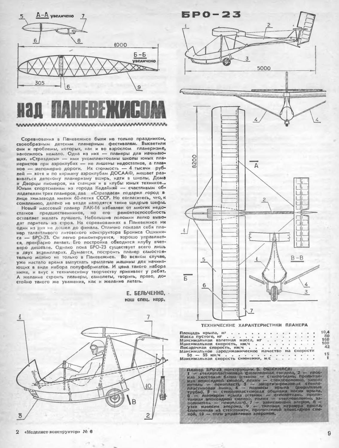

Выменял я параплан на незавершенный проект мотопланера аналога БРО-23.
Отличается он от прототипа другим профилем крыла с врезными элеронами по всему размаху. Профиль похож на  Р-II или Р-III-14. Координаты запасных полунервюр на носке не совсем совпадают с координатами в справочнике. Может я не правильно хорду мерил, или хорда элеронов удлинена. В общем чтобы точнее разобраться нужен стапель, а вернее мастерская. На чердаке просто негде правильно расположить крыло и элерон.

От БРО-23 здесь только общая форма. БРО-23 был примерно на 80% композитным, а здесь похоже фанерка преобладает.
На основе БРО-23 был построен "Гарнис"
http://www.airwar.ru/enc/glider/bro23.html

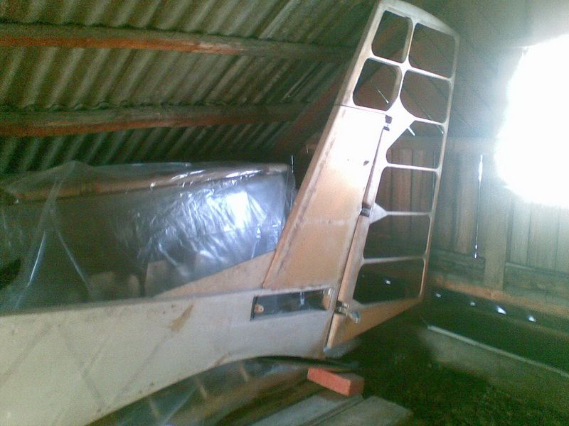

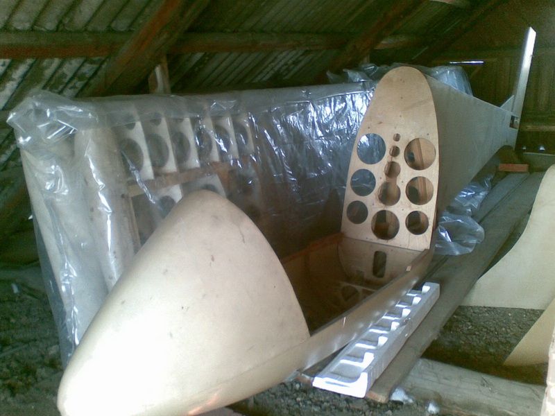

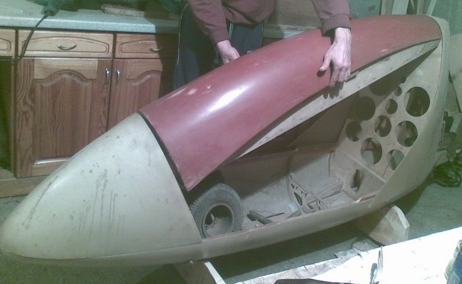

Строиться аппарат начал более двадцати лет назад. Хранился в помещении станции юных техников, сначала в Златоусте, потом его перевезли в Юрюзань. Хвостовая балка готова на 100%  Рули и стабилизатор надо обклеивать тканью. Фюзеляж надо кой чего подклеить, слепить из стеклоткани сиденье  и из оргстекла выгнуть лобовик(матрицы все есть есть) Управления и подкосов нет, как и шасси.

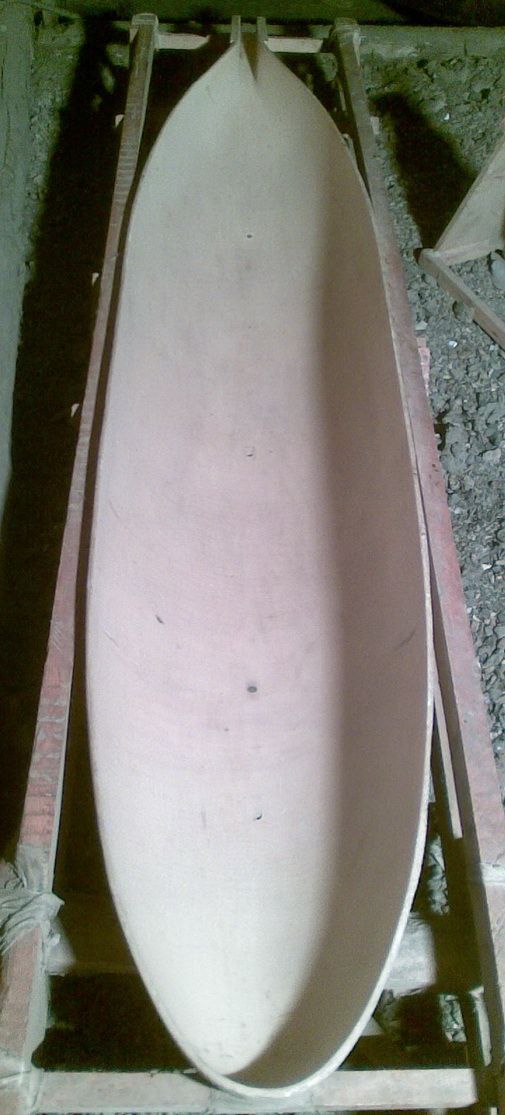

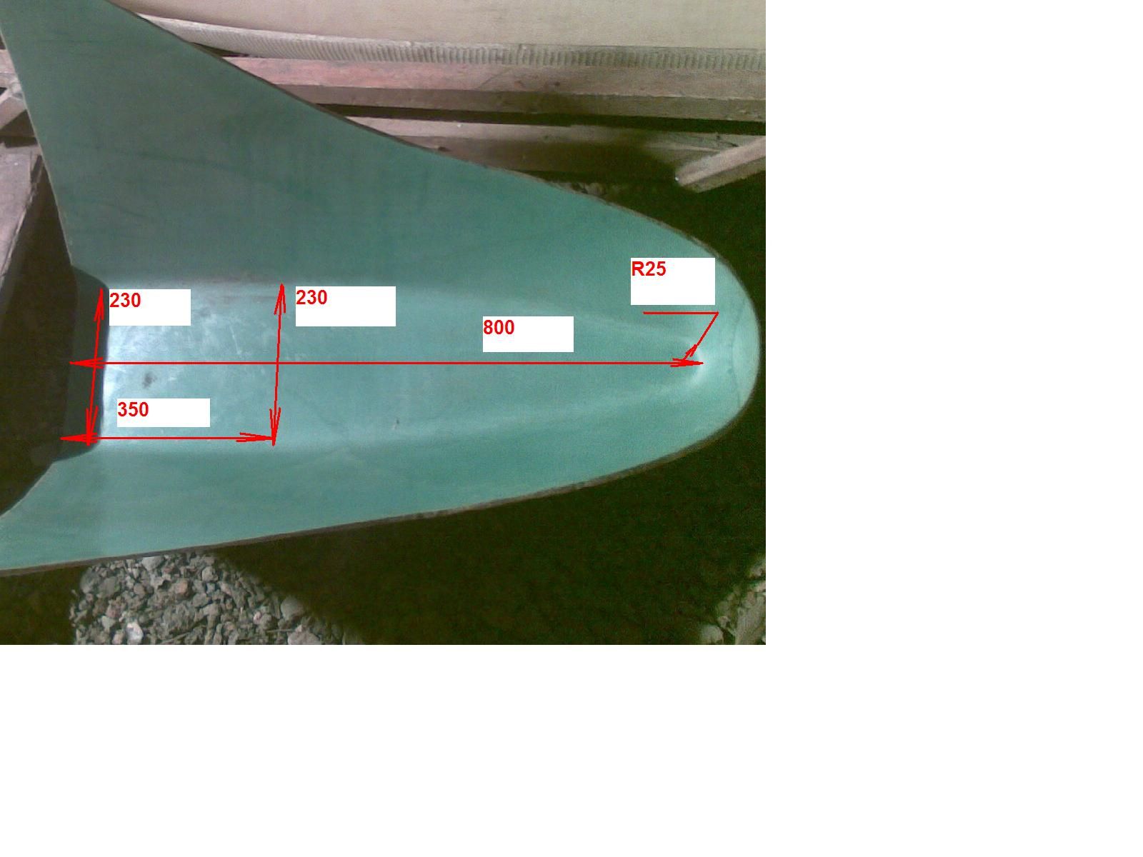

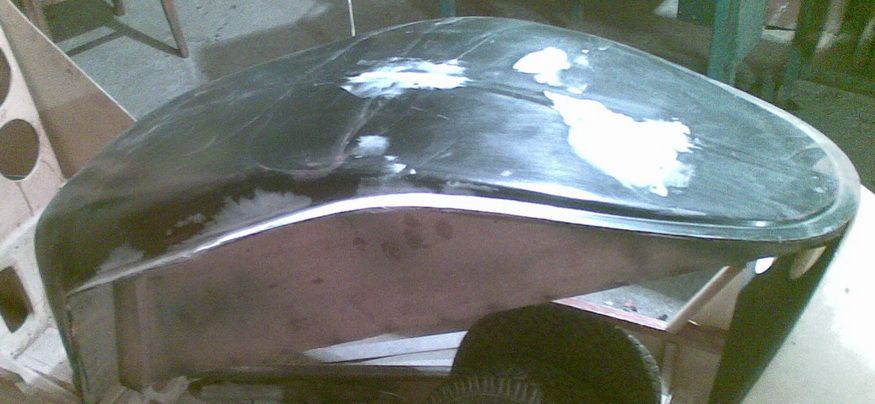

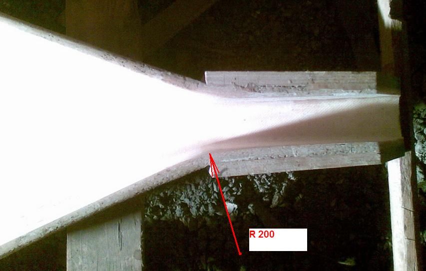

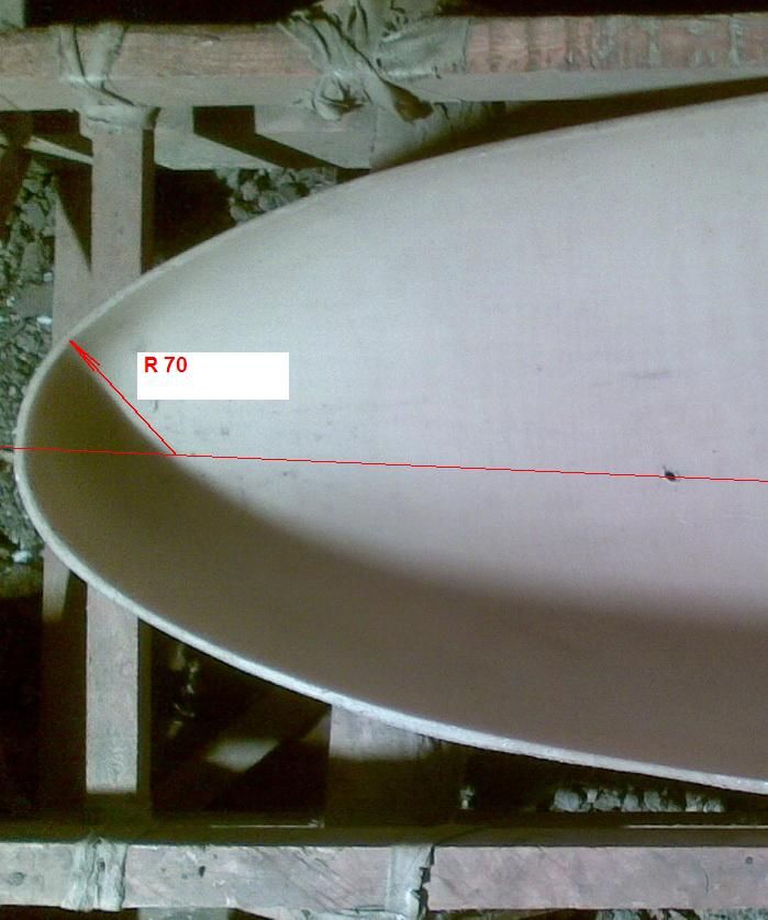

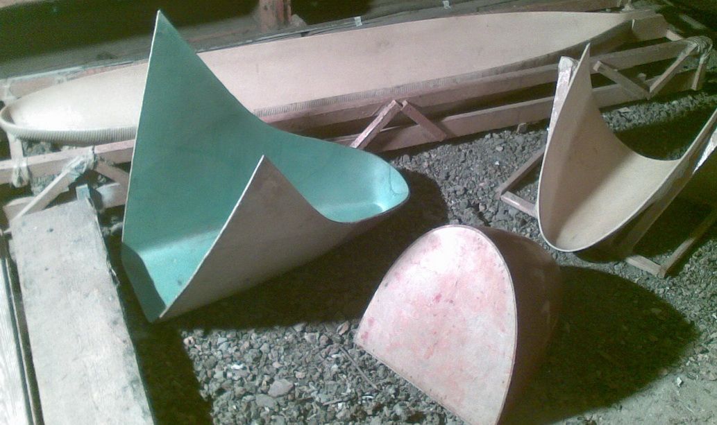

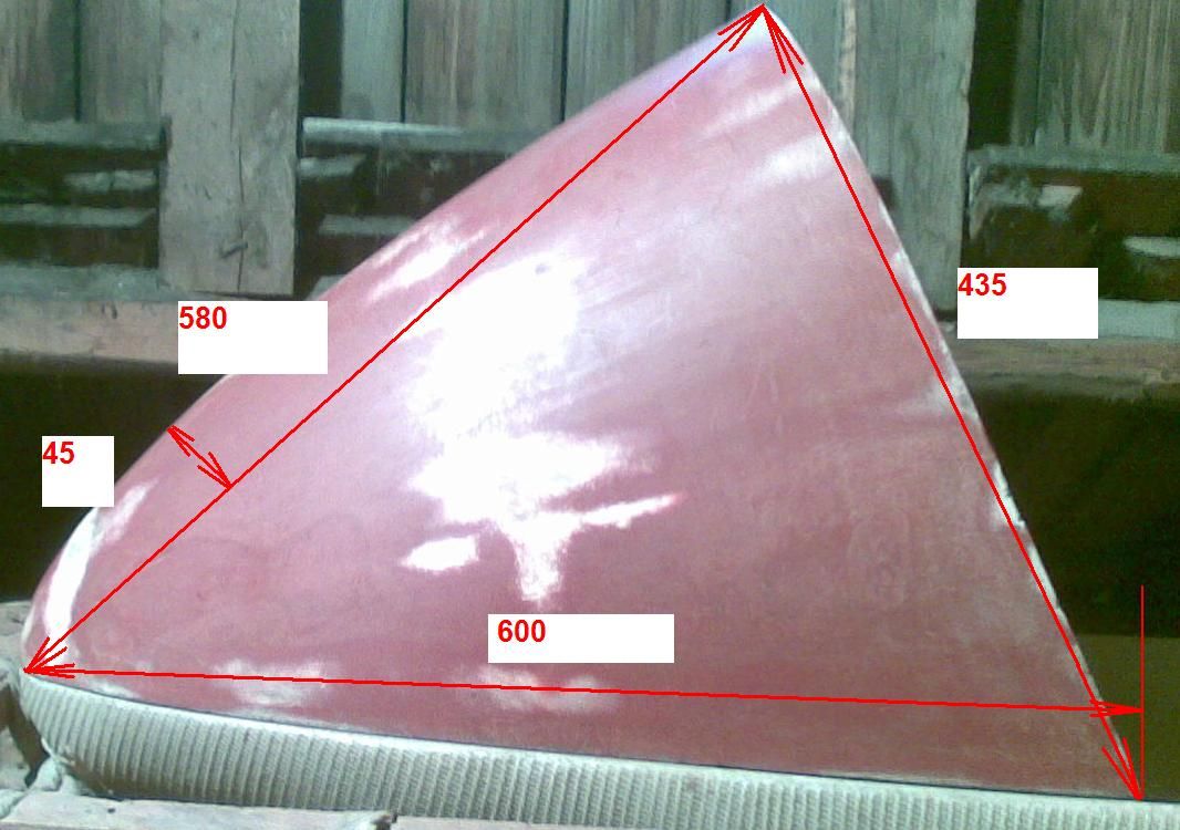

По просьбе Игоря Полникова выкладываю фотки матриц обтекателей. Сиденье и лобовик будут позже.

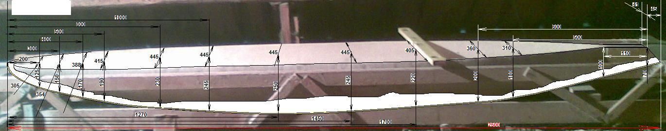

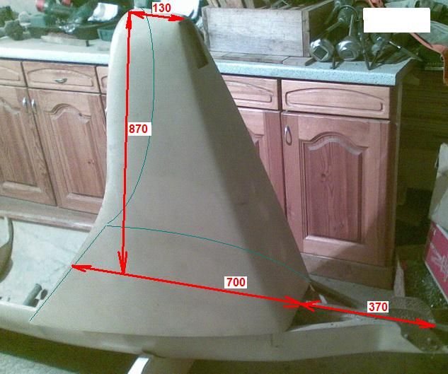

Вот днище с размерами. Или может лучше его назвать нижний обтекатель.
    67,8 КБ · Просмотры: 670
