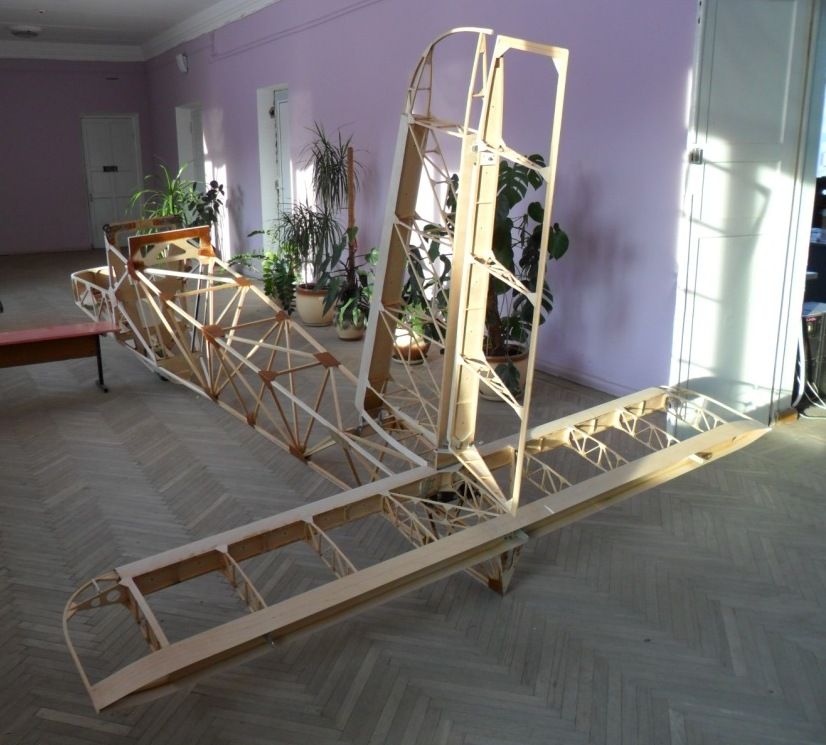

Ну вот и свершилось. Я вновь возвращаюсь к этой теме. Хотел было уже продать весь этот набор, но как оказалось расстаться с ним не смог.
Товарищи отговорили, да видимо я и сам уже не мог себе признаться что продавать его не хочу.

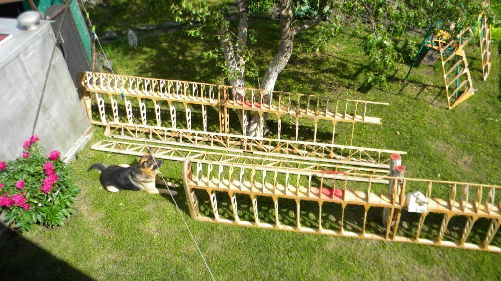

   На той неделе с помощью супруги и ценой ещё двух поломанных нервюр снял каркасы крыльев и оперение с чердака и перетащили всё на специальный стеллаж под потолком мастерской. Теперь всё в доступном для работы с ними месте.

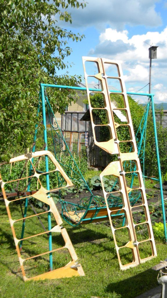

Ну и теперь мне понадобятся советы по дальнейшим работам с частями планера, поэтому выкладываю все фотки которые сделал после того как они оказались на поляне перед домом.
    170,8 КБ · Просмотры: 442

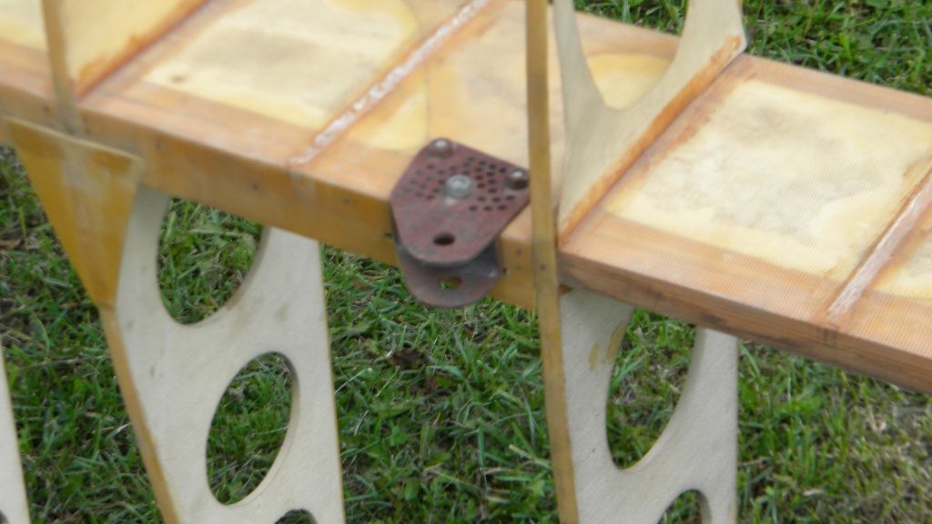

Полоски окантовки нервюр здесь из тонкого стеклотекстолита.
Первый вопрос по рулю направления. Мне его каркас показался слабоватым на кручение. Может быть от точки привода косые нервюрки добавить или диагональной обтяжки будет достаточно?

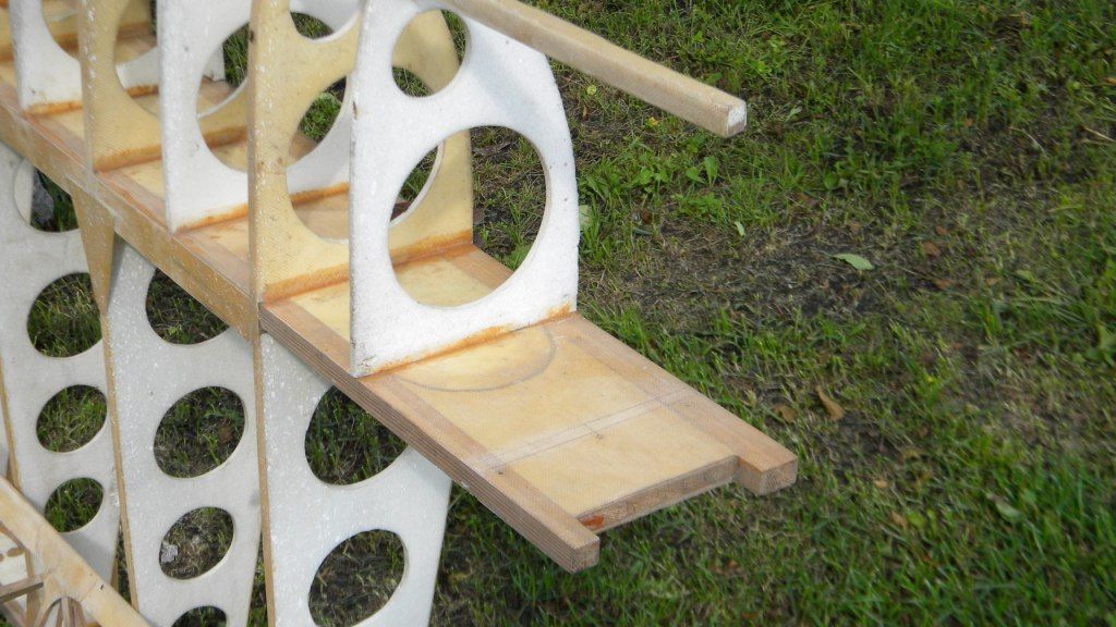

И ещё вопрос. Каким клеем можно приклеить пенопласт к поликарбонату? Есть одна идейка по лобику из сотового поликарбоната.
Пенопласт  не  самая лучшая замена  дереву, особенно  такой  как у  Вас.Для  усиления  лобика  вполне  хватило  бы  согнутых  в  распор  реек  и  всё,ну  или  просто  секторов  из  фанеры.

Ну не я начинал этот проект, и пока не проведены статические испытания  нет смысла что либо менять. Возможно буду нагружать до поломки.
Пока план такой. Снять все размеры деталей, восстановить чертежи, чтобы в последующем внести соответствующие изменения. Сделать одно крыло в таком виде как есть и проверить на прочность с той нагрузкой на которую буду рассчитывать
По фюзеляжу и хвостовой балке у меня вопросов нет, а крылья нужно проверить на прочность. Я не знаю на какие нагрузки рассчитывался лонжерон, и клеевые соединения уже не внушают доверия. А там посмотрю, может с нуля крылья сделаю.

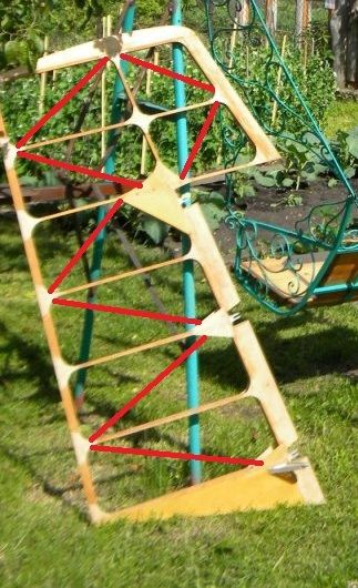

Ну и поскольку рыбу чистят с хвоста, я тоже хочу начать с хвоста.

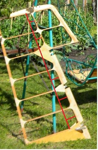

У меня вызывает сомнения прочность руля направления на скручивание. Выше я уже задавал вопрос оставшийся без ответа, по установке дополнительных косых нервюр.
Ну и ладно. Устанавливать их туда проблематично и весу заберёт значительно. У меня тут вариант созрел с использованием крафт бумаги.
На некотором расстоянии от несущей планки поставить пенопластовые пластины между нервюрами (показано красной линией) и оклеить вместе с лобиком и нижней силовой нервюрой крафт бумагой в несколько слоёв. И вообще может быть отказаться от тканевой обшивки и заклеить после этого той же крафт бумагой. По сути получится гетинаксовая прочная, несущая обшивка, которую можно потом шлифовать, шпаклевать красить и легко и дёшево ремонтировать как и БРО-23. Если такая технология оправдает себя таким же образом оклеить и стабилизатор и рули высоты. А там может и крыло.
Что Вы думаете по этому поводу?
    48,8 КБ · Просмотры: 331
Думаю ничего тут усиливать не надо, восстановить контур, проверить состояние клеевых швов и обтянув тканью , натянуть эмалитом. ВСЁ.
Так всё такое тоненькое кажется по сравнению с этим...
http://www.reaa.ru/cgi-bin/yabb/YaBB.pl?num=1232110280/270
Здесь лонжерон руля миллиметров 60-70 и сам руль уже. Там действительно ткани достаточно.
Но у моего толщина 40мм и площадь огого, да ещё компенсатор вверху. Явно слабый руль Пусть 200-300 грамм добавится зато я буду спокоен за каркас. Лапшин писал, что в расчетах нагрузки обтяжка не учитывается. её надо рассмтривать как дополнительный плюс. Элементы конструкции, тем более рулей не должны ломаться от нагрузок развиваемых элементами управления. А здесь от лёгкого прикосновения на скручивание каркас играет  как пружина. Всё сделано прочно а руль надо усиливать однозначно. К такому выводу я пришел просматривая аналогичные конструкции.
