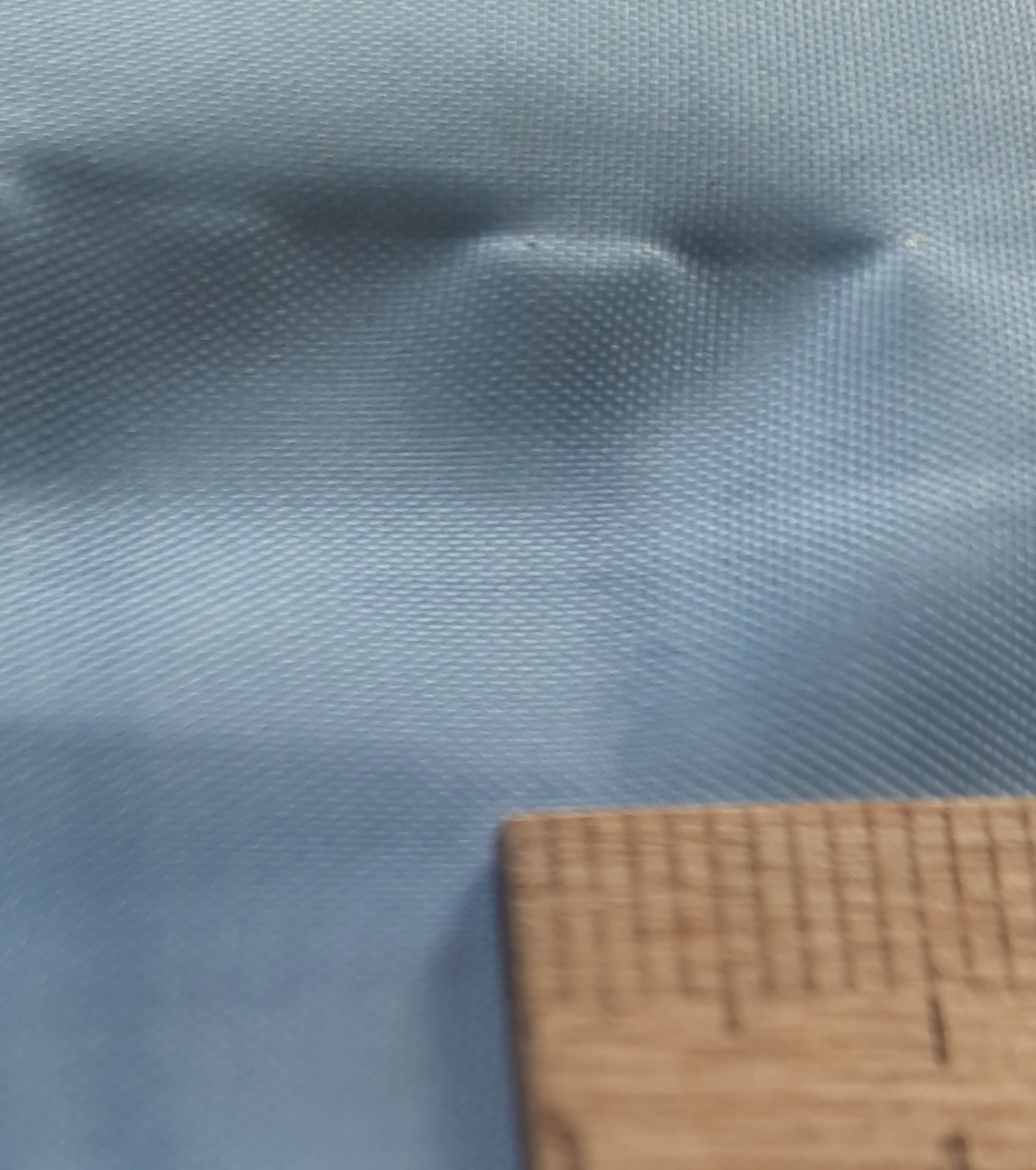

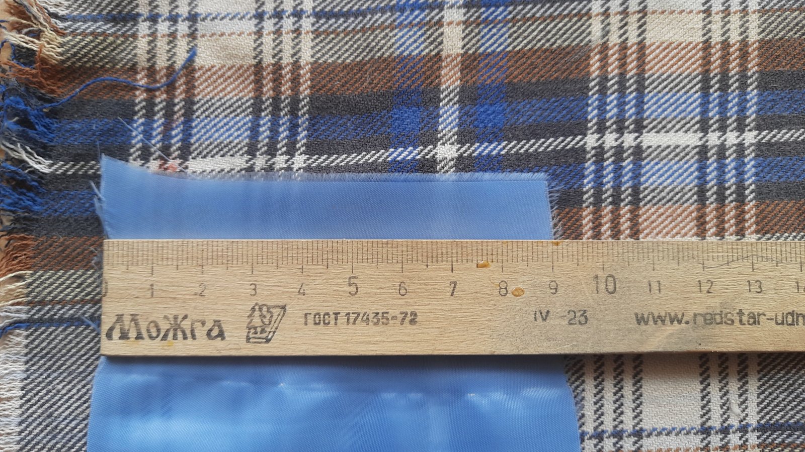

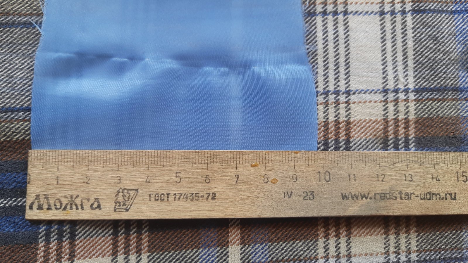

Пришла ткань с озона. Взял на пробу 1м.
Полиэстэр, подкладочная 57гр/м²
Отрезал квадратик 100х100мм, прогладил половинку его горячим утюжком. Села на 10мм. 10%.
Текстура плотная гладкая. Много в себя лакокрасочного покрытия не возьмёт.
Буду брать.
