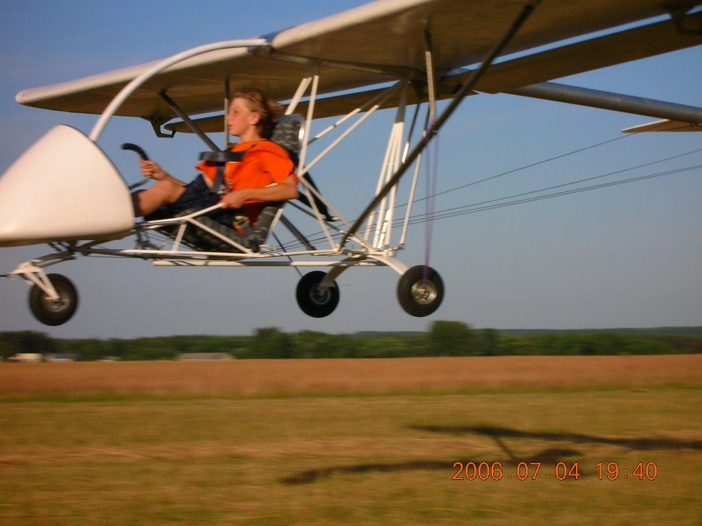

Rolandas за задним сидением на пилон тоже фермочка?
Да, треугольная пространсвенная ферма. Вся ферма сварена из тонких труб, в основном 12х1,...16х1мм. Фермо много выдержала, но самолет имел и две серезные аварии. Как конструктор могу порадоваться-самолет равнопрчный, после крушения деформировалось и разрушалось почти все. Переусиленных мест небыло...

Сначала аппаратик как-то не приглянулся, но чем больше смотрю на конструкцию на более крупных снимках, тем больше нравится.  Очень все разумно. Мое уважение Вам.

Конструкция из стальных трубок, конечно будет деформироватся, а не ломатся как дюраль.Деформируясь, конструкция поглощает энергию удара,спасая пилота.Это применяется на ВСЕХ современных автомобилях.Посмотрите креш тесты на видео.

Сделано конечно красиво, но нетехнологично это да, много лишней работы. Но есть плюс - диаметр винта не ограничен верхней балкой. В разговоры про материалы не вмешиваюсь, потому как полагаюсь на авторитет тов. Лапшина как серьезного практика  с рельно реализованными проектами.

После серезных аварии, серезно пострадает или даже погибает и пилот. Но речь не о том.
Если после крушения самолета остаются много мало поврежденных частей, а другие части сильно повреждены, значит самолет носил сколко-то килограмов лишнего веса.
Это особенно относится к пространсверным фермам.
И еще.
Ненадо бояться сварных конструкции, только надо варить электрическими методами сварки. Проблемная газовая сварка, потому в старой литературе сварки сильно пугаются.
Даже довольно некачественны шов при аварии остается целым, но ломются трубки.
Летают около 10 моих сварных конструкции, летают сварные конструкции моих колег. Трещин в швах небыло.
Когда-то купил американскую газовую сварку и начал варить...
Все как в литературе-начались трещины, пришлось вернутся к углекислоте и аргону.
А говорить что сварная ферма сложная в изготовлении неправильно. Ферму этого самолетика можно сделать за неделю или даже быстрей.

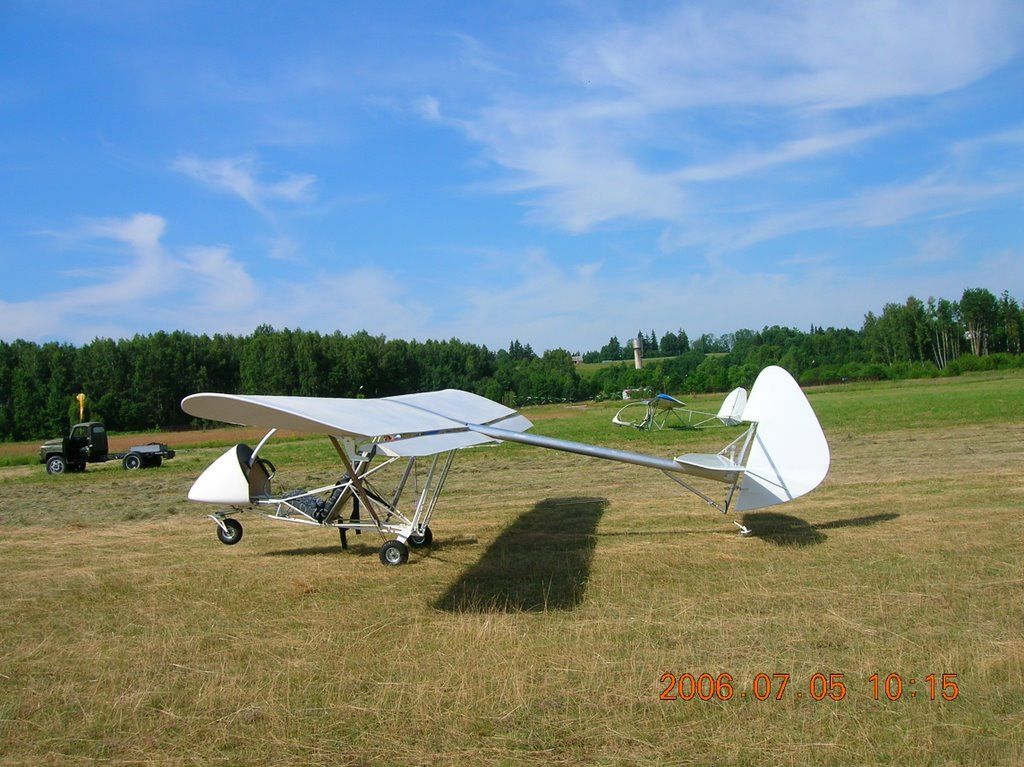

Еще одна моя сварная конструкция-планер первоначального обучения.

Ролис (извините,что называю так - бывшего вашего президента в бытность его спортсменом Сборной обращался именно так) - упаси меня Бог предъявлять какие-то претензии:полного единомыслия не существует даже между специалистами одной школы,а из любой ситуации всегда есть,по крайней мере,два выхода - даже если Вас съедят.Безусловно,сварные конструкции могут быть вполне совершенны - и даже иметь не слишком большую трудоемкость,- только при условии совершенного владения технологией;а убедиться,что где-то среди сотен швов напортачили,возможно порой лишь в результате краша.А по шву конструкция обычно и не ломается:чаще всего материал ослаблен ВБЛИЗИ шва,где и происходит основное число разрушений.А при статически определимой треугольной ферме разрушение любой трубки равносильно полной потере несущей способности фермы.
С этим тезисом позвольте не согласиться,хотя мысль по существу правильная.Дело в том,что если конструкция равнопрочна для одного расчетного случая - в данном случае аварийной посадки,- то очевидно,что в других расчетных случаях,когда схема нагружения совершенно иная,никакой речи о равнопрочности вести будет невозможно.

Ручка забавная.
Аероклуб Литвы обявил конкурс по созданию учебного планера с мах безопастностю молодого пилота.
Меры безопасности на моем планере:
-от удара головой легко деформируема ручка управления,
-хорошая длиноходная амортизация шасси,
-амортизация сидение пилота до 25 цм,
-дуга безопасности,

Очень неплохая вариация на тему БРО и Коршуна,только как удалось добится такого веса (147кг)? У Коршуна 157,если я правильно помню.А если добавить трёх колёсное шасси,стальные фермы,усиленное крыло,второе сидение  ,то откуда минус 10 килограмм?

Для Rolands
На фотографии  3_185.jpg на заднем плане стоит ЛАК-16
и ГАЗ-53 по видимому лебедка. Можно поподробнее про газик (устройство лебедки, фотографии)
Заранее благодарен!!!
