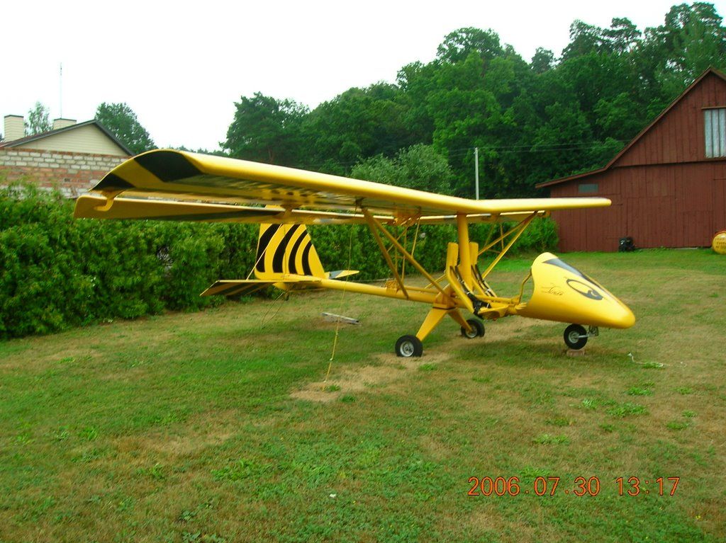

Конкурс выиграл мой апарат и двухместный апарат моего конкурента. Два перbых места. Который лудче-речать вам.
В серию пока непошли-еще достаточно есть Лак-16.
Мой конкурент:
  • 160,2 КБ Просмотры: 118
igorvnikol
Спасибо Rolandas. Интерестно.
А на чем у желтого сидения висят? Как закреплены (на консольных трубах или кресло само силовое)?
Я надеюсь мои вопросы не отвлекают от темы ветки.
Кстати отличная идея по превращению одноместного в двухместный аппарат такими консольными сиденьями и еще надо педали сделать на пару пилотов а ручку можно и центральную оставить.
На этом апарате все так и сделанно.
На консолных трубах, которые при ударе деформируются.
Мой конкурент:
Мда-а-а-а... Образец эргономики и привлекательности. Браво автору!!
