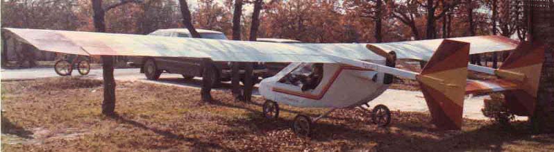

Обратитесь к более "приземленному" варианту, например.
А чертежи можно приобрести по адресу:
http://www.adamsaero.com/3.html
Это сэкономит вам массу времени ( "облизывайте" и округляйте этот самолет потом как вам угодно)
    33,5 КБ · Просмотры: 232

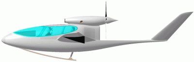

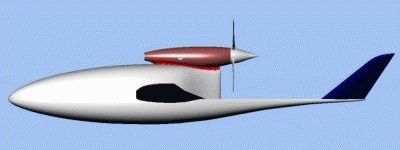

Можно только отметить, что двухбалочная конструкция не сильно портит аэродинамические свойства ЛА. Но её применение должно быть оправдано очень вескими компоновочными причинами. В моём случае, считаю оправданным её применение, и первую очередь из компоновки СУ, и уникального обзора для моторного ЛА.
По поводу расположения винта в крыльевой щели... Идея применённая на "Искре" очень интересна, наверное стоит связаться с авторами, на предмет её недостатков. Не буду говорить про её воплощение в 1972 году, но если подобное повторить сейчас с применением электромоторов, она была бы вполне жизнеспособной.
Пошёл курить винты, схемы их расположения и влияние близкорасположенных поверхностей на их КПД.
При предварительных грубо-виртуальных "продувках" обнаружилось влияние "гребня" гондолы в виде положительной обратной связи при боковых обтеканиях свыше 18 гр. Т.е. ЛА при переходе в скольжение будет норовить развернуться ещё больше. Это очень плохо.
Будем думать как это дело обойти, или по крайней мере сильно снизить это влияние. Очень хочется поднять винт подальше от грунта, и при этом не оторвать гондолу (фюзеляж) от земли.
За сим откланиваюсь на недельку, для исправления ошибок.
Ваша компоновка СУ представляется мне неоправданной по следующим причинам:
1) Создаёт проблемы для рационального расположения силовых элементов центроплана(лонжероны)
2) Затрудняет обслуживание двигателя в эксплуатации
3) Снижает КПД винта,и может привести к его вибрации
4) Усложняет конструкцию.
Кстати, какой расход бензина у РМЗ-500 на этих режимах?
Возьмите расходные харатеристики Ротакса 503-не сильно ошибётесь!

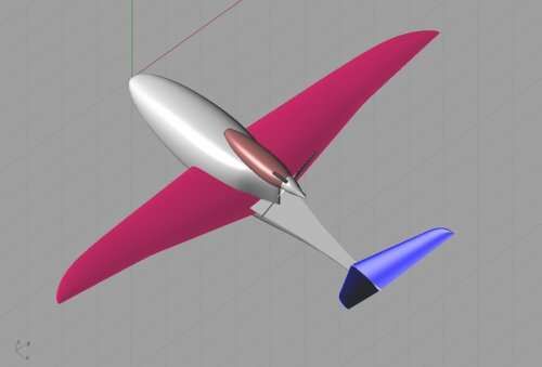

Спасибо за ссылку, приятно читать документ составленные не манагерами, а спецами. Буду внимательно анализировать. Однако на сертификацию пока не закладываюсь, всё еще на уровне потенциальной возможности реализации. Пока всё идёт положительно.
За основу будут браться  конструктивные решения элементов  финского планера PIK-20. Имеется полный проект с методиками и расчётами в простой и доступной форме.
Профиль подобрал, остановился на FX67-170 для крыльев. Довольно часто применяемый профиль, имеющий достойные характеристики. Но из-за дядьки Рейнольдса очень требовательный к масштабированию.
А вот по поводу "Истры" это слухи, домыслы или опыт из первых (вторых) рук?
По теории серьёзного ухудшения произойти не должно, при условии , что подойти к этому делу с головой. Гораздо больше можно потерять на коряво расчитанном (изготовленном) винте. Виртуальные продувки впереди. Механизм створок уже отработан, после продувки и анализа обтекания в разных положениях, буду считать на прочность.
Из интересных плюсов, выяснившихся при анализе щели для винта в крыльевом профиле, это использование её в качестве доволно эффективного интерцептора в режиме планера. В режиме самолёта это влияние несущественно.

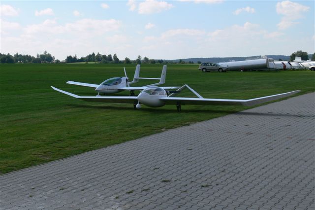

По поводу аппаратика вот ещё фотки. Имеется в том числе и мотопланер.
    39,6 КБ · Просмотры: 243
И еще общий вид
    73,2 КБ · Просмотры: 248
Нет не интересный, это самолёт с двумя моторами, а не мотопланер. На установке ВМГ подобым образом убиты 10 единиц качества. Пустая трата сил и ума.
