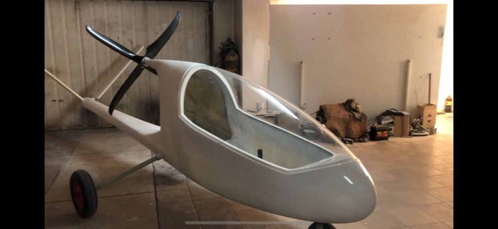

МОТОПЛАНЕРёк Богдана

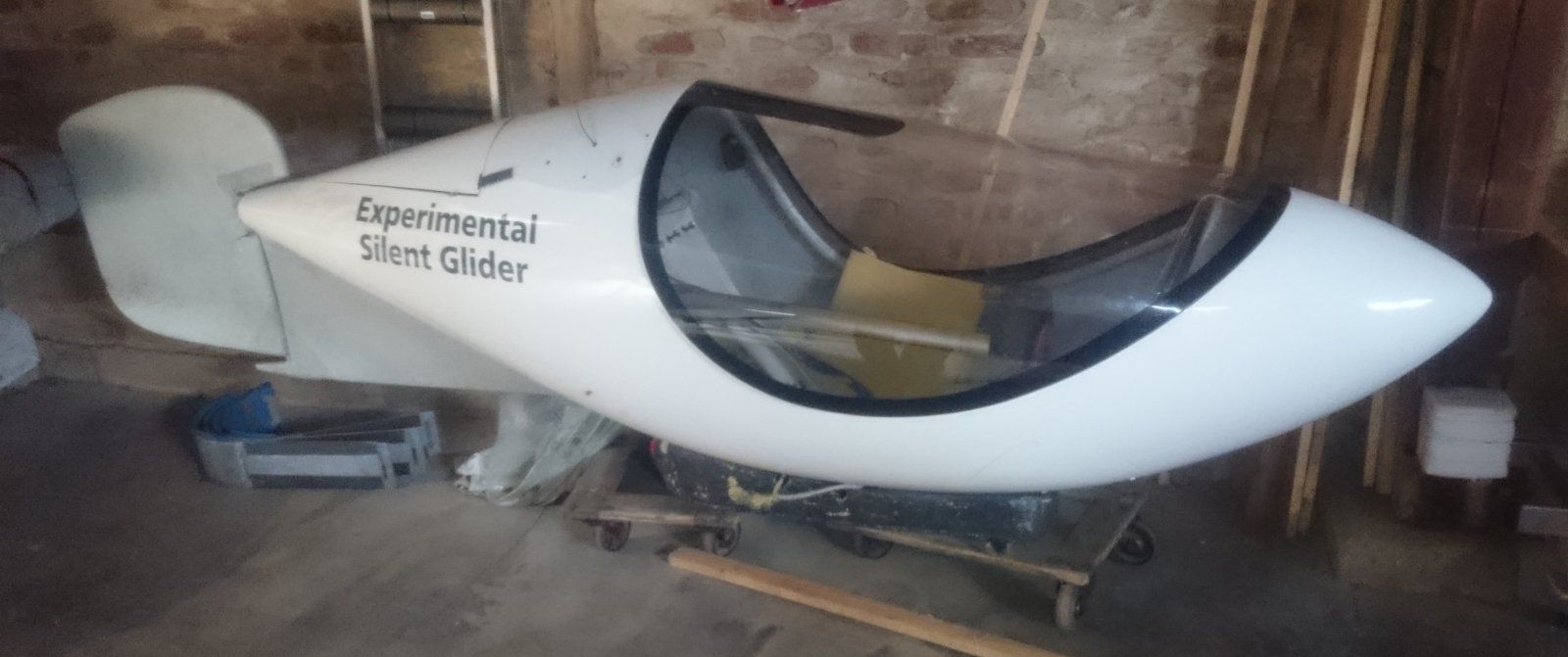

Очень даже нравится.
-вероятно в выходные поеду к Нему (недалеко от Жешув),
передам Вашу оценку...
=для начала управление руками и ногами,
но после облётов будет упрощено до "без ног".
Screenshot_2020-09-15 Moni 100% building of078 jpg (obraz JPEG, 800×600 pikseli) — Skala (82%).png

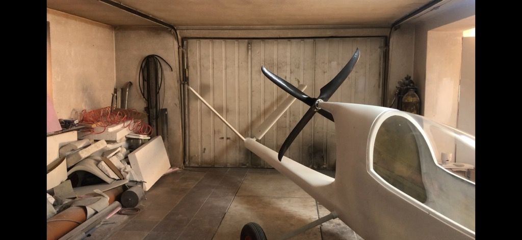

-не будет такой нужды=получаем моторчик 154120 (20 кВт, 8000/мин)
подсоединён через упругую муфту с осью Дифф.Соосного редуктора...
-а как сложить/убрать оба винта,чтобы не тормозили в безмоторном полёте ?
=какие-нить предложения ?
-подобная проблема с САЙЛЕНТ ГЛАЙДЕР...
Складывающиеся лопасти по потоку. Фото видел на этом форуме где то. Резина складывает лопасть после отключения мотора. При увеличении оборотов центробежной силой растягивается резина и лопасть встаёт в рабочее положение. На ваших соосных винтах-на заднем винте поставить резину в два раза жёще чем на переднем. Первым будет раскладываться передний,который в сложенном состоянии находится поверх заднего.
=это программа минимум...
-хотелось бы ещё (для крассоты !) затянуть сложенные насильно лопасти вовнутрь конусной кормы=пусть думают,что там реактивный двигатель...!
-а раскрытие лопастей пружинами,чтобы избежать задержки синхронизации.
Как и где можно купить такой самолёт? Сможет ли Богдан сделать двух местный?
