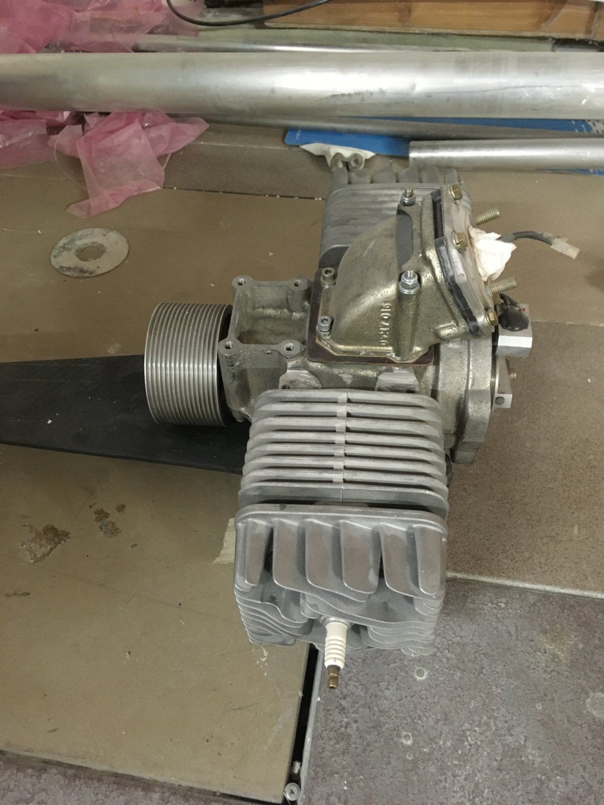

-старое (2011г) по новой=
<113 kg !!!
=motor= LEM200

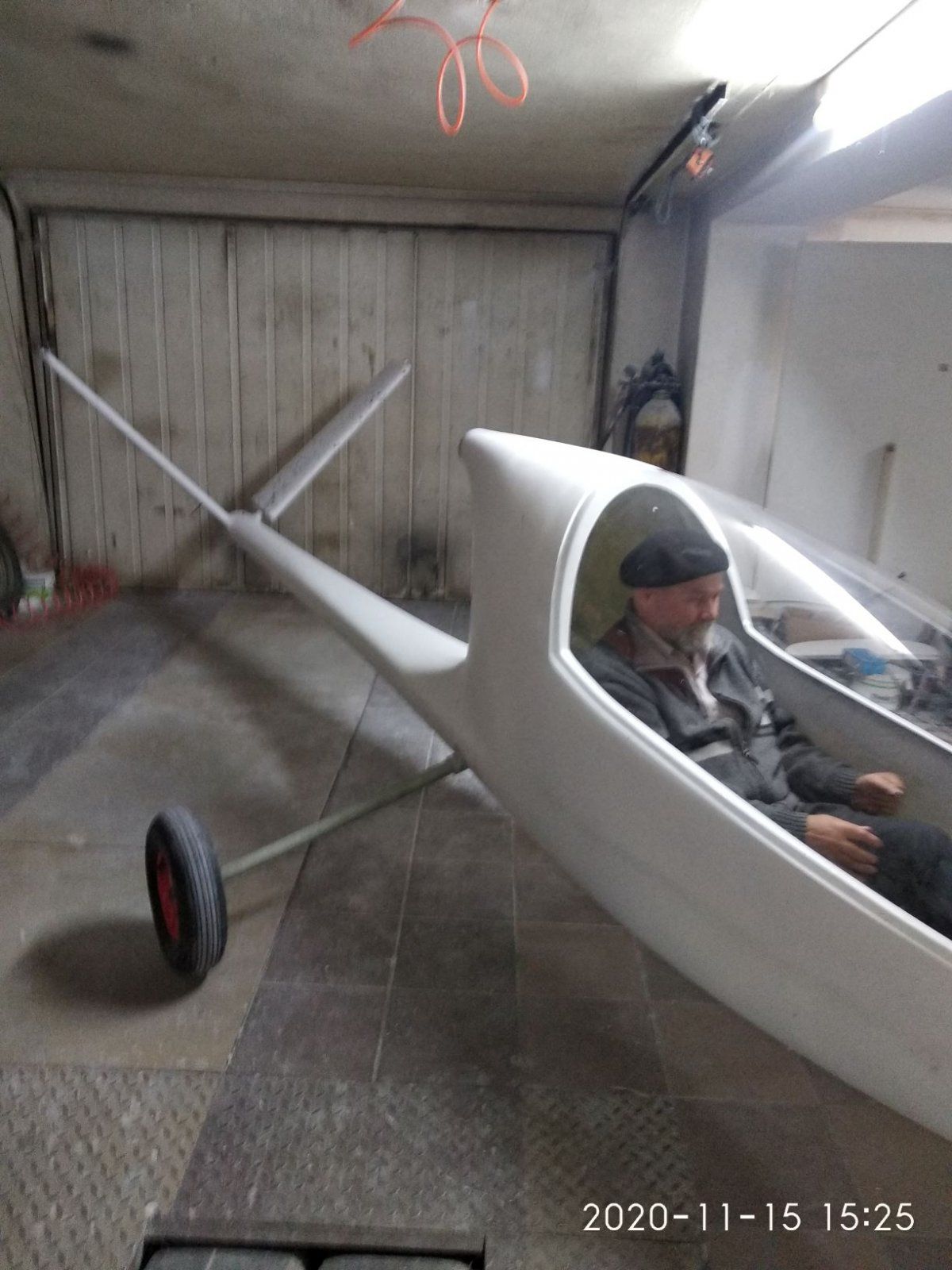

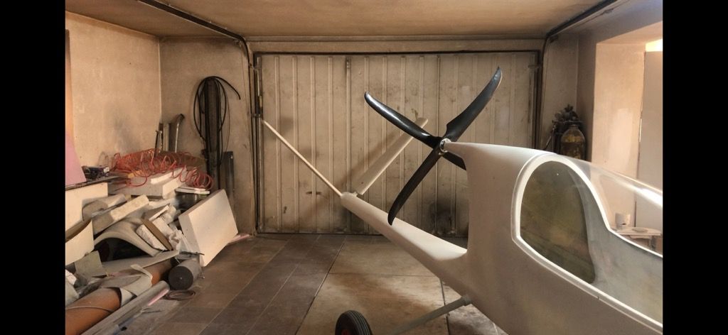

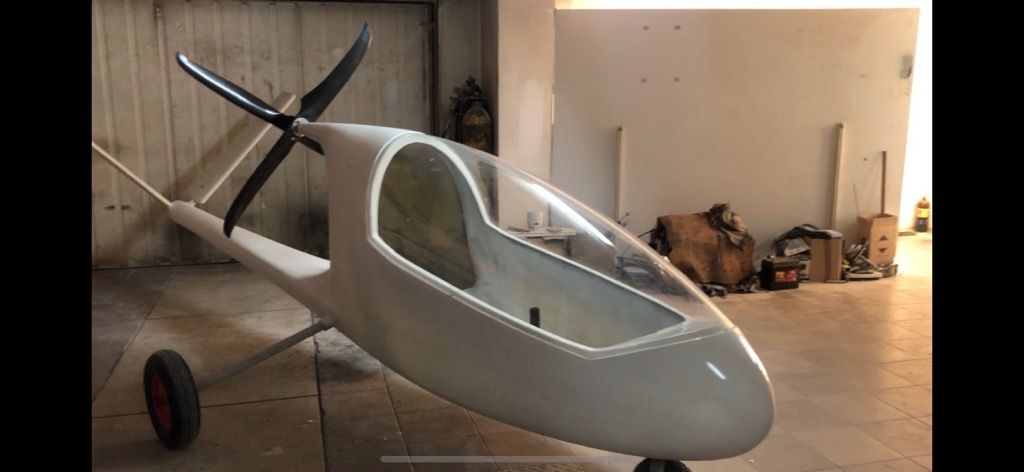

=проект чуть поскромнее.
=фюзеляж с плекси-лимузином,колёсами,хвостовым оперением,мотором,
ременным приводом (смещение осей) ,
диффредуктором
и двумья винтами=55 кг.
-осталась малость=облегчённые до 40 кг крылья из ПАРАБИИМа...

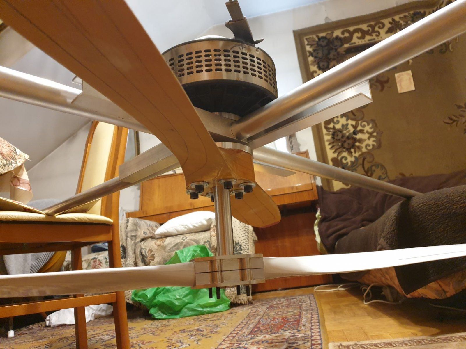

ЗЫ=на снимке Богдан,меняет простой редуктор на дифференциальный.(=5 минут!)

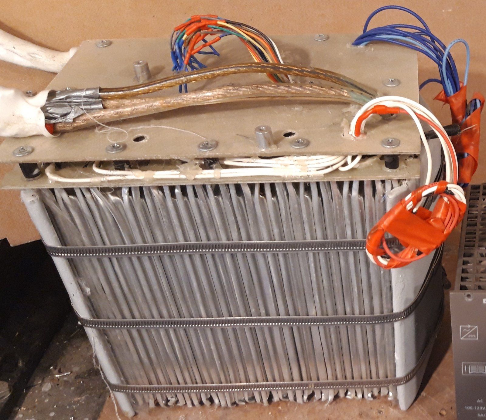

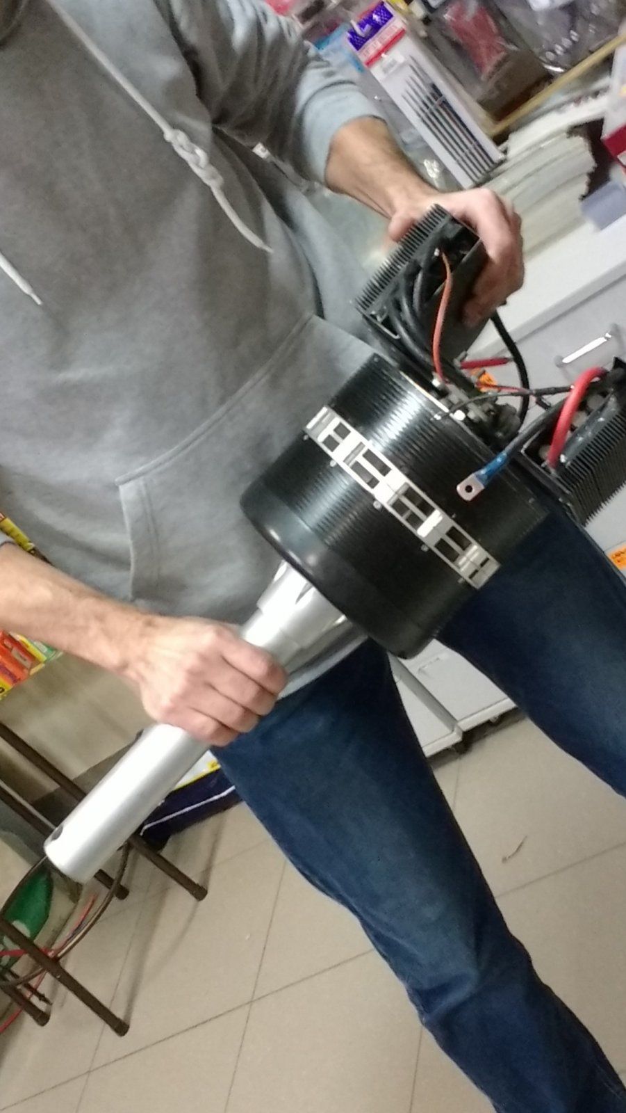

-летать будет,но на электротяге.
32 лс ДВС заменён на 40 кВт 20280 мотор (7 кг)=половина этого,
дифф.редуктор тот-же...
т.к. мотор нискооборотный (К=25),прийдётся поставить ремешковый мультипликатор .
=бактерейки на месте 40-литрового бачка !

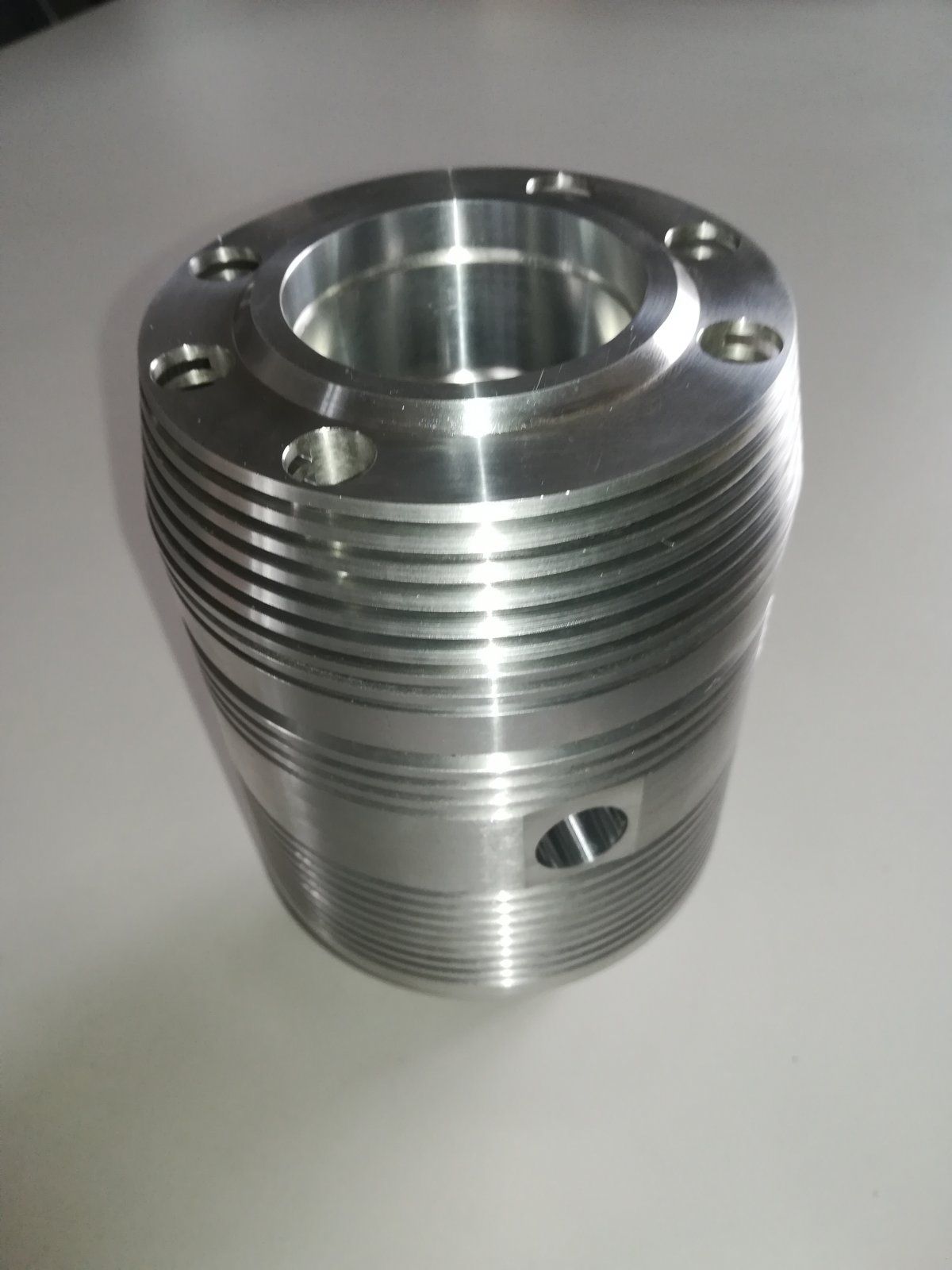

=да,но с точностью до наоборот !
=попавшийся под руку мотор крутится до 2000/мин,
а диффредуктор делит их на треть...
поэтому,покаместь,нужен и мультипликатор=приёмный шкив
8 см,а ротор мотора служит передающим.
