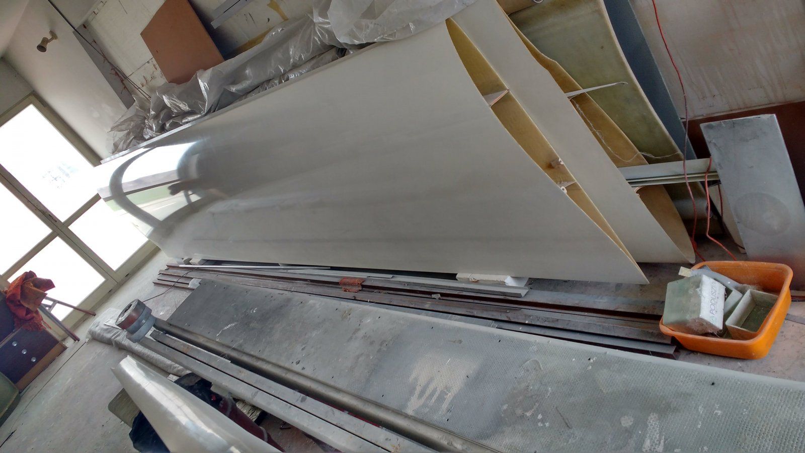

-скоро должны получить 600-грамовый ПАРАБИМ=крыло будет на треть легче !
А эта консоль, сколько весит? За 10 лет не полегчала? 😉
=2*35 kg...
(чуть обрезаны,для увеличения вершинного угла) =блеск не потеряла!
соотношение связующего и тряпки.
-производитель рекомендует больше 0,9 смолы/1,0 тряпки...
=на практике можно значительно меньше,в зависимости от локальной нагрузки!
