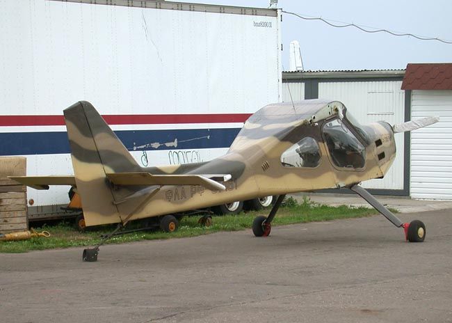

ХВОСТ, По хорошему - все они в воздухе - лешии. Только И-1Л в Луховицах ИМХО всего 2 самолета сделали. Сегодня И-1Л -это продукция ООО Интеравиа. В основном в Луховицах строили убогого СЛ-90 с мотором М-3 (вот уж правда Леший), с РПД пытались самолет сделать - неудачно по ряду причин, пару длинных сделали (как я понял уже не под маркой завода, и они сейчас этим не занимаются). Вот теперь я и пытаюсь найти людей, которые могли бы Лешего удлиннить, углы-закруглить, и вообще мало-мальски доделать планер.
Владимир Павлович, а как Вы думаете, кто бы в Москве взялся за удлиннение хвоста Лешему?
Не знаю,что и сказать - работы много:может быть,лучше всего самостоятельно.Появится очень много избыточного места - тогда с М337 и закрылками по вышеописанному методу потянет и четверых.
Может быть и М337. Хотя я про 332-й думал. Места много думаю не появится. Если только вообще уступ за кабиной не ликвидировать, и не сделать ровные борта, без излома. Но это-другой самолет уже будет. Плюс крылья переделывать.... Каша из топора получается. Взать за три копейки Лешего, и потом начать его обклеивать ассигнациями. С абсолютно неясными перспективами....

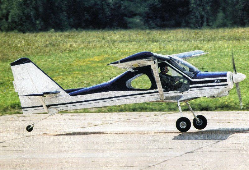

Вот этот "уступ за кабиной",иными словами фюзеляж типа головастик вносит огромную вредную интерференцию крыла и фюзеляжа,организовывая полный провал циркуляции в районе центроплана.Пришлось даже усиливать замки на дверях,которые сильно отсасывались потоком,что свидетельствует о пониженном давлении ПОД крылом,из-за чего аэродинамическая сила центральной части крыла направлена ВНИЗ,заставляя более удаленные от ПСС части крыла не только нести вес самолета,но и компенсировать отрицательную подъемную силу центроплана.
Взгляните на Финист - та же аэродинамическая схема того же автора в большем масштабе,но уже с излеченными болячками
Отлично!!!! Про подъемную силу-вниз - это здорово. Действительно, потрясающий самолет!!! Значит гаргрот нало делать прям от плоскостей получается? Может правда сделать что-то а-ля Финист... 4-х местный...

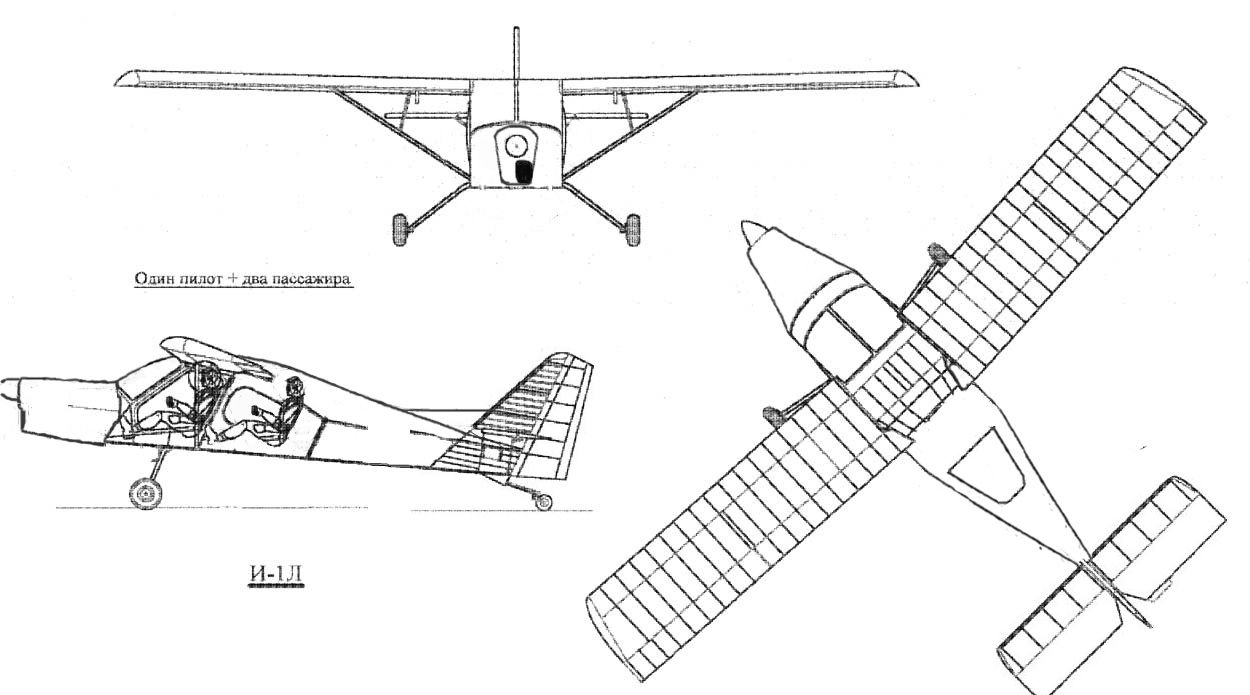

Владимир Павлович, если я Вас правильно понял, то должно получиться примерно вот так:
    121,7 КБ · Просмотры: 243

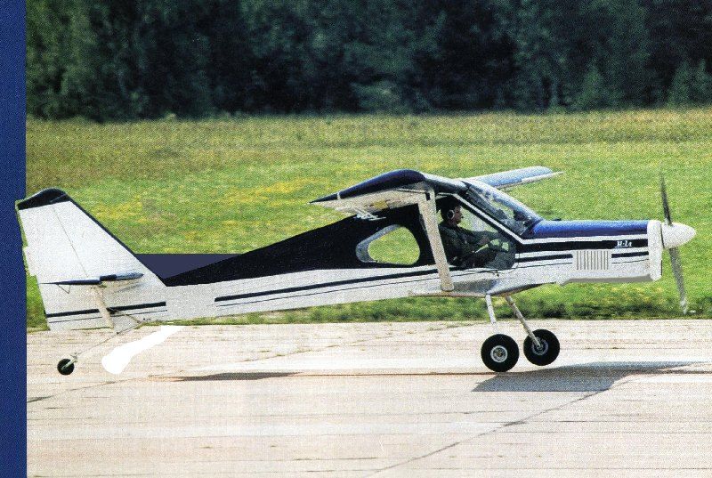

Вот из такого:  Правда это - не исходный, а уже И-1Л Интеравии, но все равно короткий.
    128,6 КБ · Просмотры: 241
В Луховицах Еромьян Г.П. говорил, что удлинять надо на 520 мм. -это под М332. Также высказывались сомнения, не будет ли слишком тяжелым/мощным для этого самолета М337. Если говорить о четверых  в самолете, то садятся они все равно спина к спине.  А может вот такой балки будет все-таки достаточно?
    44,2 КБ · Просмотры: 241
Приведенный фюзеляж выглядит неплохо,но,думается,кардинально проблему не решит;достаточно-недостаточно - это не по моей части:летать с М332 будет без проблем,но и без особых преимуществ.Что касается четырехместного с М337,запасы "Лешего" позволяют сделать полноценный салон автомобильного типа,но,как говорилось,работы будет много.
