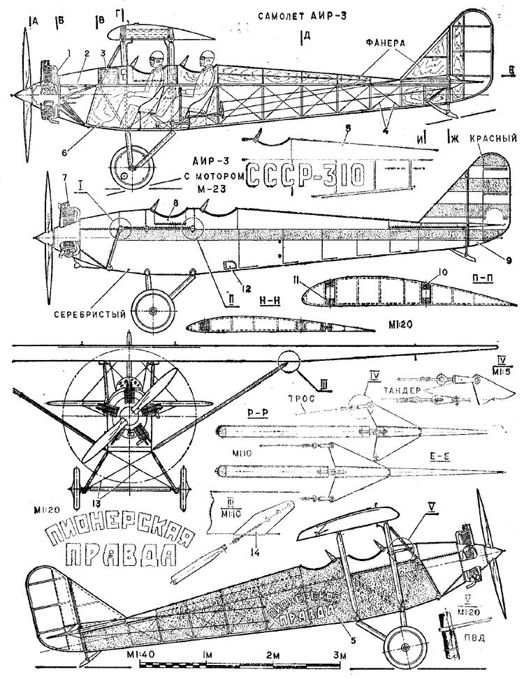

Ну ладно тебе философ  ;D. Если бы я не знал куда его применить и брать бы не стал. Глянька лучше на картинку , какой там мотор , а?

М-3 это очень перспективный( для владельца) двигатель.
Можно раздобыть недостающие части и восстановить из него то что было раньше- М14П.
Какой-какой-М11!
Какой ещё 5-ти цилиндровый звездообразный был в 30-у годы?
http://mkmagazin.almanacwhf.ru/avia/air_3.htm
Хотя, Уппс-мотор "Вальтер"
А вообще-как по мне-так это тот же питенполь, только сложнее в постройке-в пите все нервюры одинаковые-крыло прямоугольное, и мотор от "Форда-Т"-так что, при современном развитии полигонов для утилизации автохлама, подобрать мотор на питенполь попроще будет, чем доводить до ума глючный М-3.
Ещё плюс питенполя-это сварной, а не деревянный фюзеляж, что, мне кажется, технологичнее
Думаю, если создатели М-3 за свои деньги имея в наличии целый завод его не довели до более-менее приемлемой работоспособности, то в гараже это будет сделать непросто.
А ещё к мотору строить самолет-мы пытались в свое время заниматься и моторами, и самолетами, но потом выбрали самолеты-а моторы отдали правильному специалисту.
Вот.
Вот, кстати, в Де Жавю книжечка про Королева-там есть картинка с АИР-3
http://www.amyat.narod.ru/bio/vetrov_gs_korolev/index.htm
Легкий самолет АИР-3 конструкции А. С. Яковлева, 1929 г. Рядом его экипаж, совершивший перелет Москва — Крым (справа летчик Д. А. Кошиц)
Мне кажется, такая машина интересна с исторической точки зрения-то да, а практически есть и более технологичные парасоли, и моторы получше-как по мне, у оригинала стоял 60 сильный-я бы 1,6 "Жука" попробовал бы поставить, или 2л прямо с разборки
