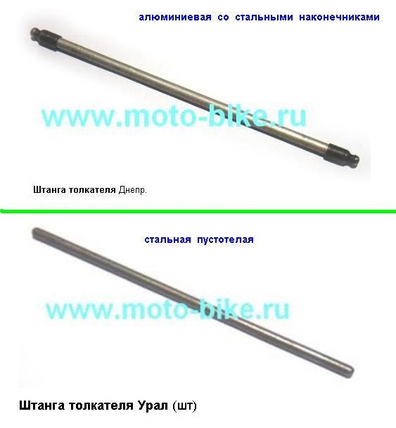

На  тему  облегчения  деталей  ГРМ  -  реально  иногда  бывает  весело.  Я  честно  говоря  был  в  своё  время  удивлён  -  обнаружив  что  у  мотоцикла  Урал  -  толкатели пустотелые - трубчатые - заваренные  по  краям.  На  вид  -  я  думал  стальные  стержни.
Правда  мотор  от  этого  сильно  гоночным  не  сделался...
Но  завод  -  видимо  старался  как  умел.

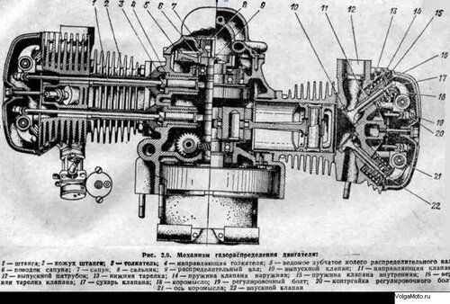

Да они ( Толкатели ) вроде на всех моторах пустотелые и на Днепре и на газ53 , и на Волговском.
я так полагаю, что через эти штанги мажутся коромысла на ураловском моторе.
Наверно  я  не  внятно  написал.
Я  имел  в  виду  штанги  толкателей.
Смазка  стекает  через  кожухи  штанг.
Для  просмотра  в  полный  размер  кликнуть  картинку
    26,6 КБ · Просмотры: 301

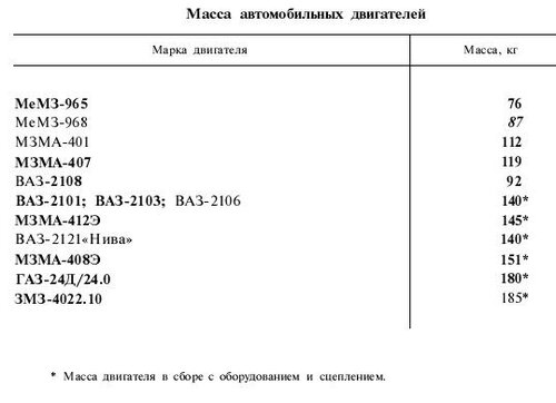

Люди! послушайте бывалого москвичевода! Я делал мотор УЗАМ-2,0 л для катера Амур мощностью 91 л.с. реально. Это немало, и катер носится как реактивный. Но вес двигателя с агрегатами очень велик, только коленвал весит как Буран 45 кг! Чтобы поднять этот мотор в воздух потребуется сварить более жесткий блок цилиндров, вкорячить впрыск и снять с него ме менее 180 л.с.
В  книжке
Название:Книга самодеятельного конструктора автомобилей
Автор : Геслер В. М.
Была  приведена  такая  табличка :
