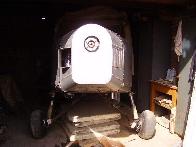

Вставлю свои 5 копеек. У меня 2140. стандатрный двиг без переделок. просто установил электронную систему зажигания своей конструкции. процессор PIC16f877, датчик разряжения воздуха, датчик детонации, програмка к процу с таблицей калибровок опережения зажигания в соответствии со степенью разряженности и оборотами+ простенький алгоритм увода зажигания на попозже при появлении признака детонации. итог - тяга как у троллейбуса, с низу и аж до упора. не спорткар, но от стандартного москвича отличается радикально. тоже думаю о этом движке как о авиационном, больно он мне нравится. стальной кованый коленвал, цепь грм - неубиваемый аппарат, надежный жуть. ттт не  подводил ни разу за 5 лет. И лодочники мои знакомые тоже его нахваливают. говорят что с ним в море не страшно выходить.
Может я и проглядел, но была прекрасная книжка Сингуринди "Подготовка автомобиля к соревнованиям" конца семидесятых. Там с картинками и чертежами все описано, в том числе и переделка под поршни от Волги для получения 125 л.с.. В лодочной литературе откровенно писали, что ресурс Москвича на 20% выше, чем у Таза, т.к. у него гильзы настоящие, а блок тазика-технологический компромисс. Прочный чугун плохо льется, а тот, что хорошо льется -дерьмо. Вот таз и балансирует между проливаемостью и износостойкостью. 2140- мотор хороший, но в опытных руках. Его хорошо ставить на бипланы вроде Г-25
По мотивам книги Сингуринди я как раз задумал и исполнил идею постройки авиаконверсии двигателя "Москвича", о чём писал выше.

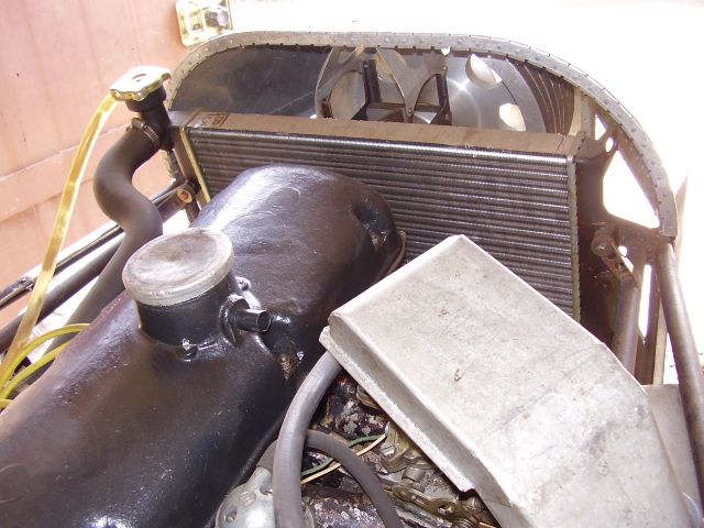

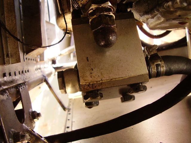

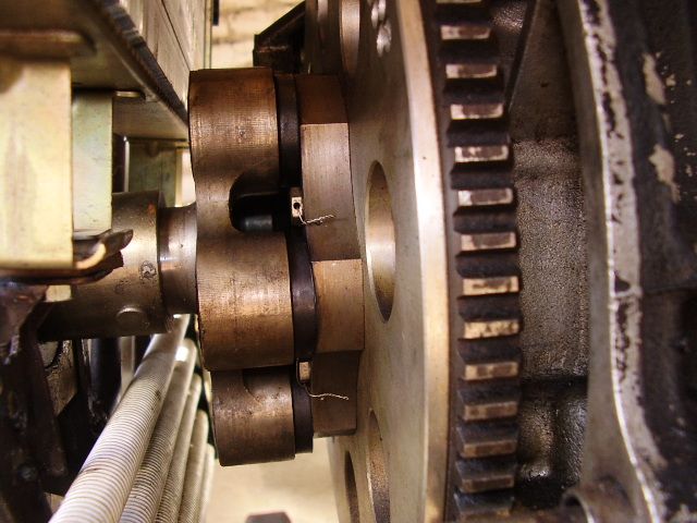

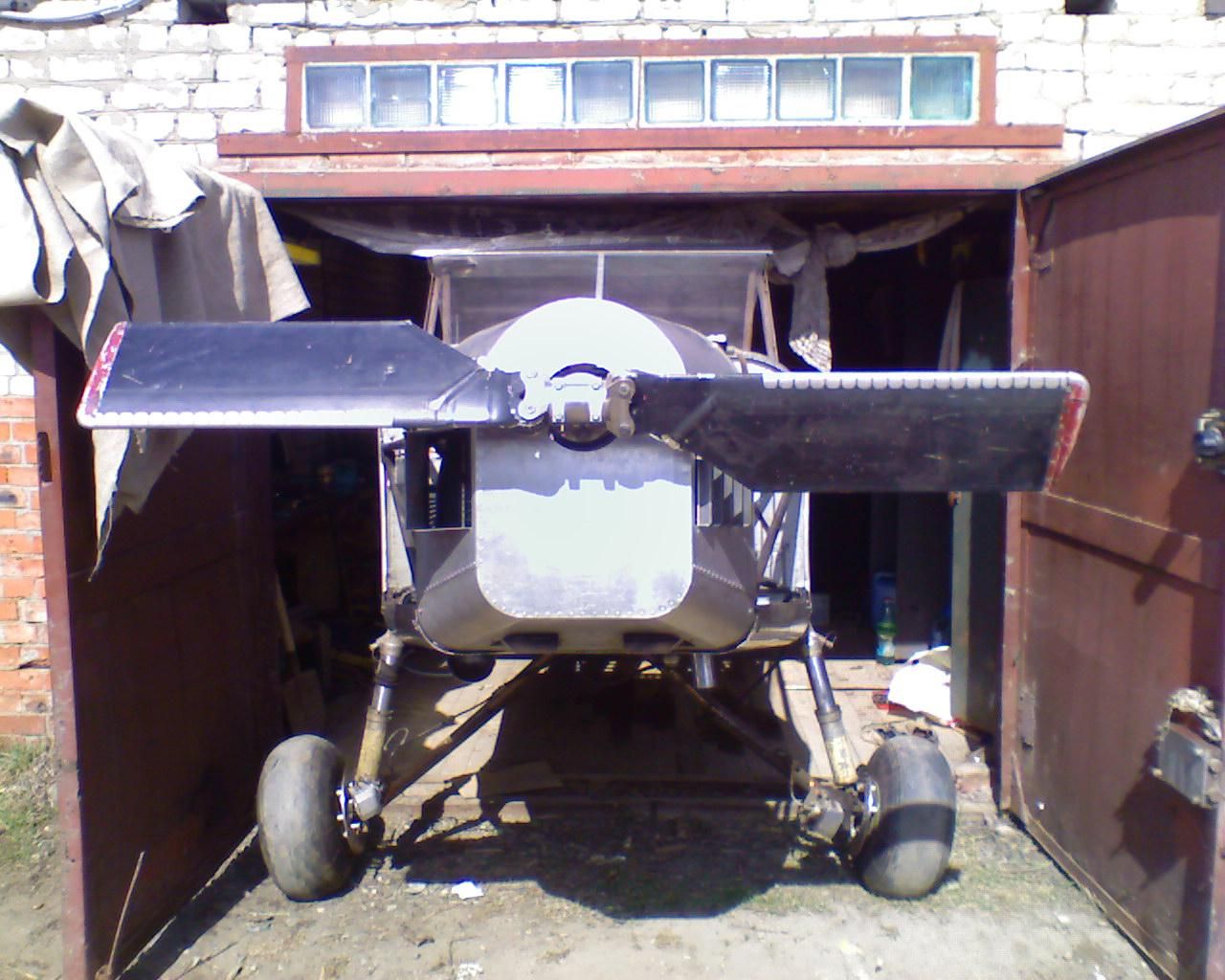

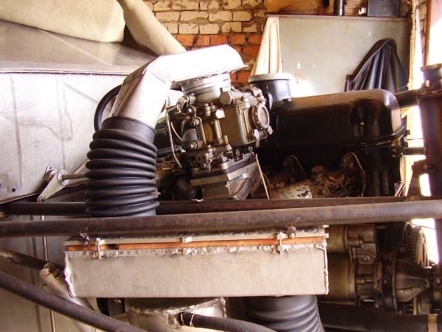

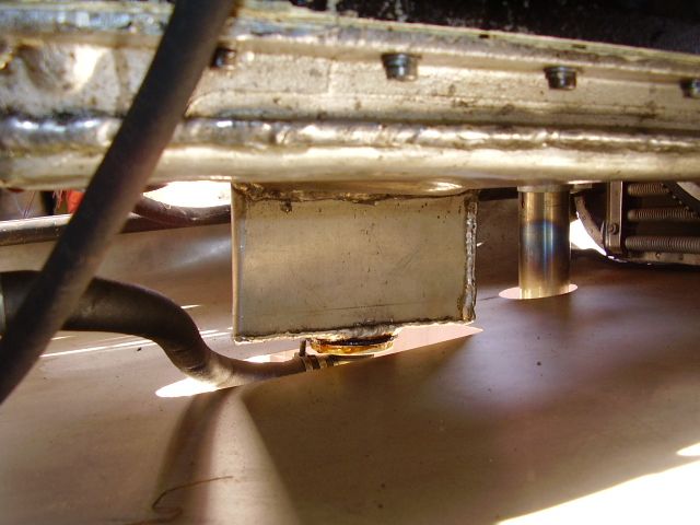

Фото есть, отдельных узлов, ну и пара общих планов. Прошу сильно не ругать и не пинать.
    58,9 КБ · Просмотры: 236
    61,3 КБ · Просмотры: 238
    44,1 КБ · Просмотры: 253
Сейчас в гараж уже не пробиться, по весне выложу полностью. Осталось немного фоток тормозной системы, да ещё по моему есть фото маслобака.
...Ни в коем случае не тяните до весны 😀 😀 😀 Срочно пробивайтесь в гараж , выкатывайте на свободу и снимайте со всех ракурсов. Я слышал про одного самолётостроителя, который не показывал свой самолёт никому...его даже лишили за это гражданства 😱
Мотор обкатывали 20 часов на различных режимах (от малой нагрузки до взлётного режима) с ротором, изготовленным из рулевого винта МИ-2. Это было в 1995 году, тягу замерить было нечем, на режиме 75 процентов от максимала, поднимали груз через блок весом 100 кг. К Передаточное число редуктора 2.5
По поводу съёмки: приказ понял, исполнение доложу. Главное чтобы за невыполнение приказа не кастрировали.........
