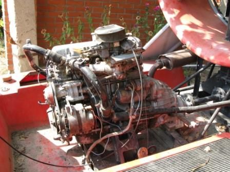

Двигатель москвич на аэроглиссере "Циклон"
    35,6 КБ · Просмотры: 228
На  аэроглиссере  -  это  конечно  не  плохо...  Но  там  другие  компоновочные  и  весовые  требования  по  сравнению  с  самолётом...  На  аэроглиссер  можно  наверно  и  мотор  от  Победы  поставить  и  всё  помчится...  А  вот  с  авиавариантом  -  там  всё  жестче...

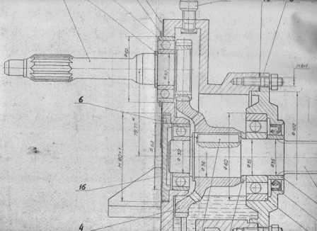

кОМУ ИНТЕРЕСНО РЕДУКТОР ПЕРЕДАТОЧНОЕ ЧИСЛО 1:2,13
ПЕРВИЧНЫЙ ВАЛ МОСКВИЧ
    19,7 КБ · Просмотры: 260
дед щукарь -  какая  статическая  тяга  получена  для  движения  аэрогиссера ?
мАСЛО В РЕДУКТОРЕ И ВСЕ ПО ПАСПОРТУ НАПИСАНО 80 ДУМАЮ ОПЕЧАТКА ГДЕТО 180 ВИНТ В КОЛЬЦЕ.
