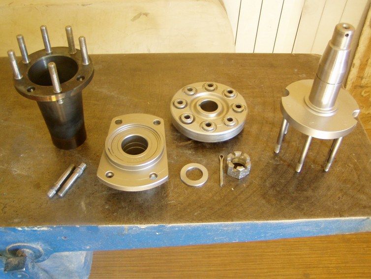

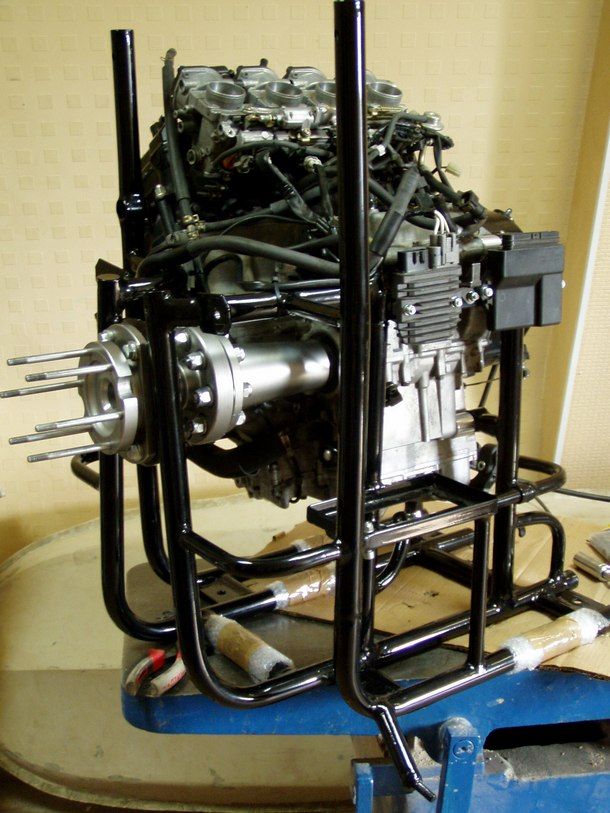

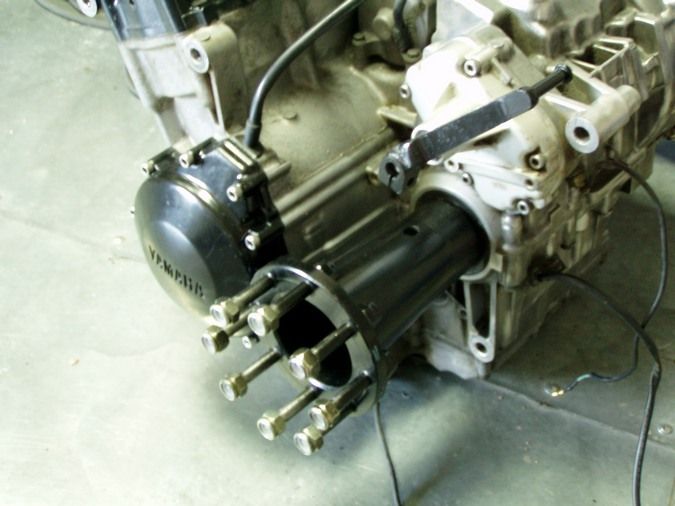

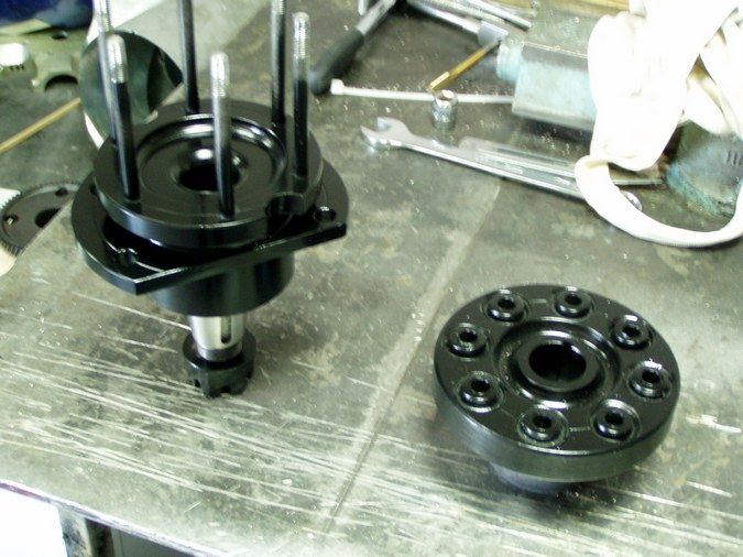

Здравствуйте Всем! Леонид,если не секрет:как выполнен переходник непосредственно от вторичного вала двигателя(использовали родную звезду или изготовили полностью новую деталь) ? Cпасибо !
Выточил "стакан", с одной стороны у него посадочные шлицы как на звездочке (закалка итд после подгонки), с другой отверстия под "пальцы" втулочной муфты с конусной посадкой в тело "стакана". Втулки работают как демпфер. На мотоцикле демпфером являются резиновые проставки между диском колеса и звездочкой. Особо сильно демпфировать не нужно, но и без этого нельзя, двигатель работает мягко, вибраций нет, если бы не шум(рев) прямотока, то можно было предствавить, что пропеллер крутит электродвигатель.

Общий вид на узел. Ступица-муфта(втулочно-пальцевая)-шлицевая муфта-вторичный вал двигателя.

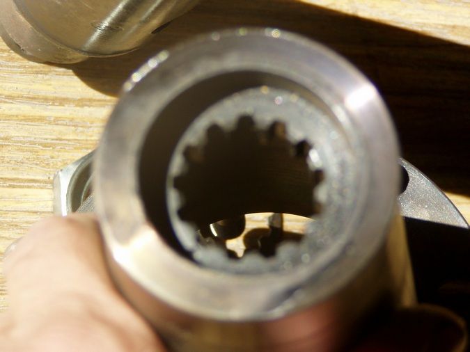

Шлицевая часть "стакана".

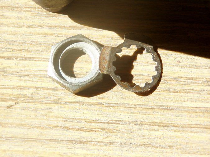

Гайка с проточкой, потому как резьбы мало на валу, и отгибная шайба.
Мотор входит в раму как силовой пространственный элемент(как в мотоцикле), и соединен с ней жестко, но осевое усилие от пропеллера на вал не передается.
