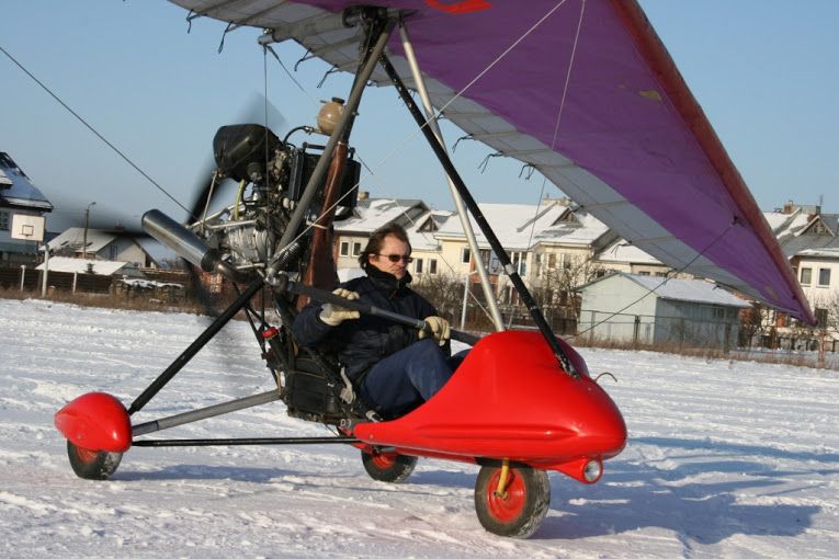

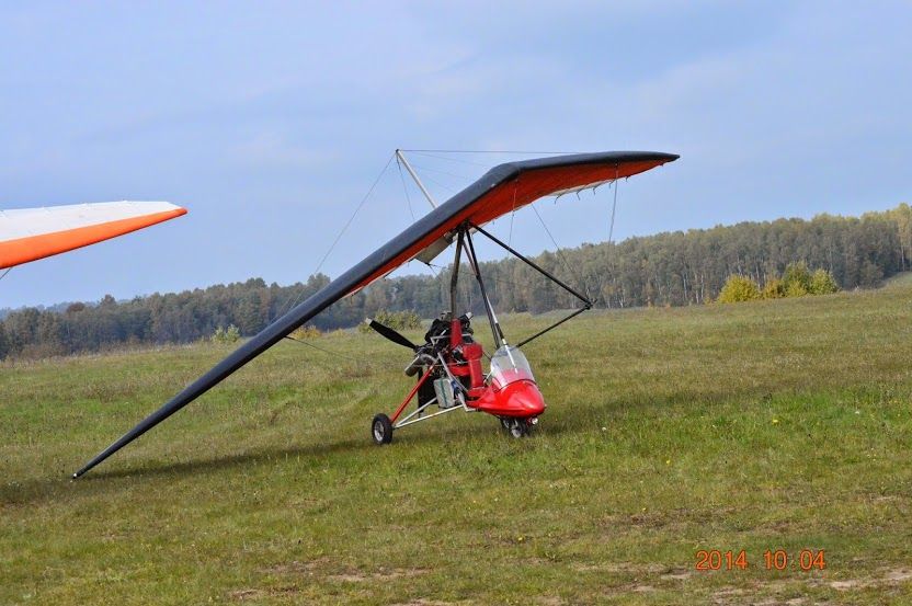

Мотоциклетный двигатель на самолет.
Novenkii MDP s Hondoi ~130ph.
Naletal za mesiac uzhe ~50h, poka zamechanii netu.
Rabotaet na pervoi peredache.
Я как то давно этой темой увлекся, сделал пару аэролодок, и пару гидродельталетов. Не скажу что это сильно дешево. Если хочешь мотор свежий, да мощный, да впрыск, да еще и со всем обвесом, а не голый блок, то оно выкатывает в приличную сумму. Да, есть возможность использовать пару соседних передач, как бы "изменяемый шаг". Есть режим нейтрали, для прогрева и сцепление сохраняется, хотя лишний вес, но редуктор не нужно выдумывать. Сухой вес Ямахи R1 примерно 74 кг., вроде не много для 150 л.с. Считаю мотоконверсии вполне приемлемым вариантом для самодельщиков. Я же прикрыл эту тему только потому что возможности этих моторов ограниченны "правильным" положением в пространстве, и не приспособлены для перевернутого полета. Считаю что имеет смысл применять моторы объемом около литра, меньшего объема моторы(400-600 сс.) послабее будут, почти при том же весе. А избыточная мощность, переходит как бы в ресурс мотора, потому как он используется в пол силы.

Хотелось бы побольше информации. Диаметр ВВ, используемые передаточные отношения, обороты двигателя, скороподъёмность, возможность приобретения деталировки, цена...

65часов это уже приличный налет. Интересно что и как двигатель будет вести себя дальше. Может Ваш друг сам проинформирует думаю всем будет интересно. Спасибо!
Tak eto ne pervyi takoi MDP. Oni tam seichas s odnavo aerodroma troe letayut, u nas v klube esche odin. Vseo oni s dvigoteliami ot motocyklov, ya ob etom uzhe pisal v 29 poste etoi vetki.
Seichas sobiraytsa esche kazhetsa dva MDP delat. Vot i sam ya podumyvayu, tolka ne znayu hvatit lei vremeni u menia.
Nalet u nih uzhe est nemalyi, tfu tfu tfu, no ne s odnim problem poka esche nebylo.
A drug moi tut vriadli byvaet, chto to ya ego ne videl. Esli est konkretnye voprosy, zadavaiti, sproshu i napishu.
