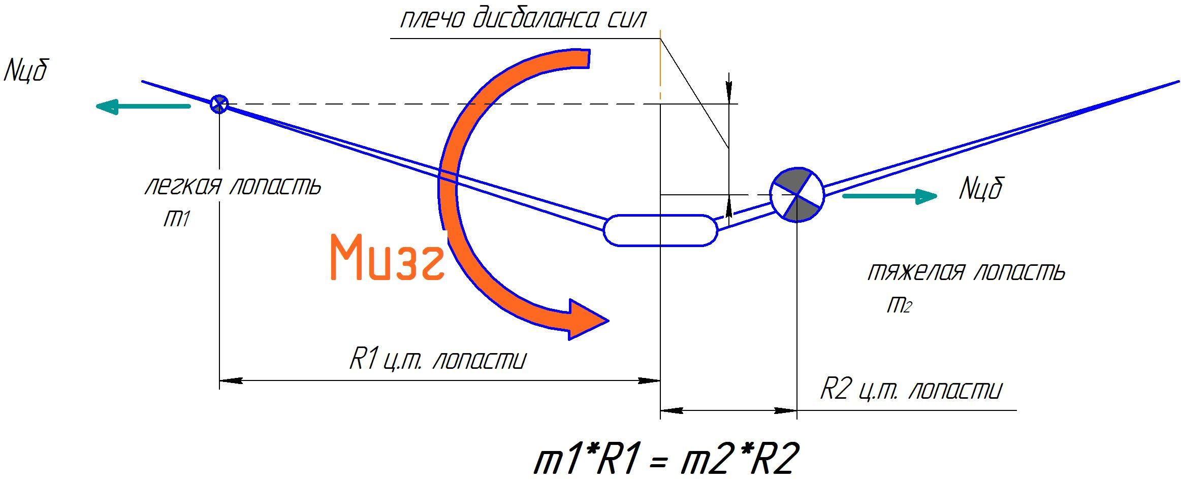

Для понимания динамической балансировки - картинка из вертолетной ветки. Здесь лопасти статически отбалансированы относительно вала на "ножах", но будет вибрация(как и у чайника).  Аналогично динамически балансируются колеса авто, могут два одинаковых грузика противоположно расположены на разных ободах.

Твёрдое тело сбалансированное статически, останется таковым и динамически!
F=mrW^2 формула центробежный силы.
НВ вертолёта нельзя считать твердым телом, поскольку лопасти совершают маховые движения и движения в плоскости вращения. В следствии этого  m  и  W^2 становятся величинами переменными. От сюда и вибрация.
Грузы на колесе авто это из другой оперы. В виду того, что колесо не диск, а объёмное тело, то его, как и чайник, нужно балансировка ь в 2х плоскостях.
Собственно и по Вашему рисунку, из за конуса лопастей НВ перестаёт быть диском,а становится объёмные телом.
Самолетный винт  и переставной, и ВИШ  тоже имеет конусность лопастей (это делается для снятия изгибных нагрузок в лопастях в крейсере  и увеличения ресурса) и является объемным телом, и особенно при перестановке на другие  углы, отличные от тех где делали стат.балансировку, смещается вдоль вала ц.т. лопастей. Для точной динамической балансировки поэтому и используют балансировочную аппаратуру. Конечно, на СЛА-шных винтах динамика небольшая, но она тоже есть, и когда мы делали пластиковые переставные винты, наглядно наблюдали разницу вибраций с одинаковыми и разными по массе лопастями, хотя статика была в ноль.
Поэтому необходимо приводить ц.т. отдельных лопастей к одному значению по радиусу и к одинаковой массе- это бесспорная истина. Как уже описывали выше. Тогда будет минимум динамики.
Все производители винтов эту истину  знают, тут и обсуждать то нечего.

Вопросы ветки были о балансировке трехлопастного преставного винта. Там лопасти подбираются по одинаковой массе и радиусу ц.т. А учитывая, что присутствуют и углы конусности лопастей, динамический дисбаланс хорошо чувствуется. См. картинку в ответе 51. Это из элементарной физики, как Вы говорите. Я это проходил, когда мы делали много серийных пластиковых лопастей с разбежкой по весу  и комплектовали из них винты, особенно после ремонта. Простой замер вибродатчиком на мотораме это хорошо показывает после идеальной статики.
На двухлопастном деревянном все конечно проще и в наших условиях статики на иголке обычно  достаточно. Да и углом конусности не все заморачиваются имея большой запас на изгиб в комле деревянной лопасти. Хотя для Лайкомингов тоже им динамику аппаратурой  балансируют, см. ссылку выше
