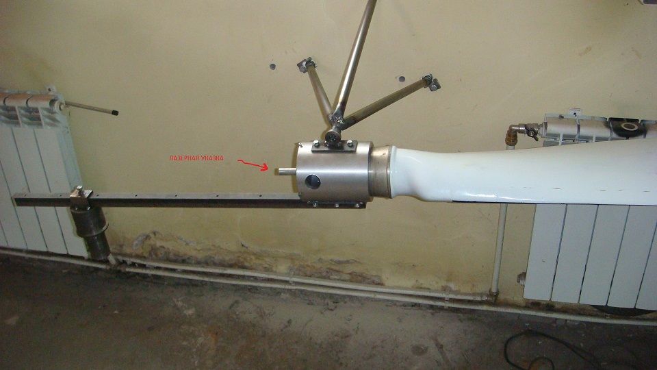

Предлагаю свой  метод! Вот на фото изготовил приспособление для балансировки ВВ (В-503)на М14П, все просто вешаешь на стенку проецируешь на стенку лазером, отмечаешь маркером дальше все как обычно!

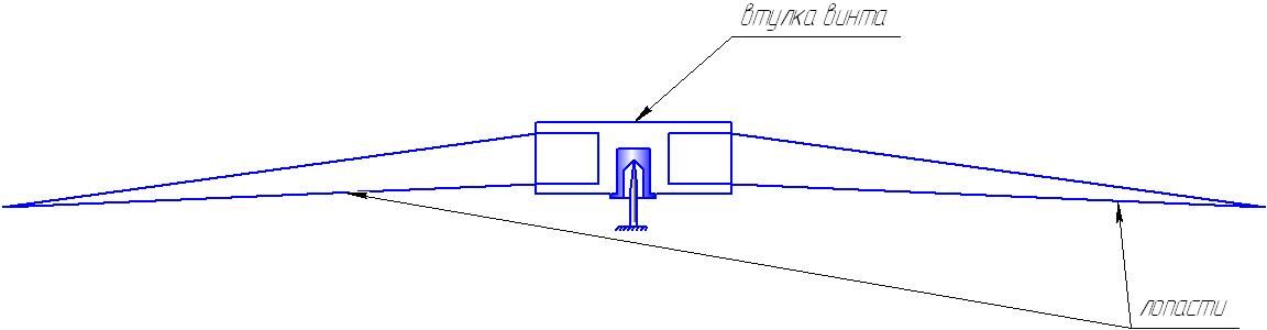

А как Вы считаете ( да и остальные участники дискуссии ) - при догружении  в комель или в законцовку или в середину радиуса  мы будем иметь одинаковый результат в динамике ??
На мой взгляд надо пытаться для начала сопоставить на двух весах комель и законцовку всех лопат с последущей
доводкой веса , а потом финишировать на игле или подвесе собранный винт.
Причем на второй фотке - высотой контакта конуса с иглой можно менять чувствительность системы.
По первой фотке можно с одинаковым успехом привести в нужную точку лазерный луч загружая либо комель , либо законцовку (разумеется разными массами) .
И даже предложенные методики не позволяют иногда отделаться от вибраций , поскольку аэродинамические силы гнут каждую лопасть посвоему - сообразно жесткости , ведь идеально совпадающих по прочностным характеристикам лопат изготовить невозможно , вобчем далее тензометрия , фильтрование и выделение нужной гармоники и стробирование .
