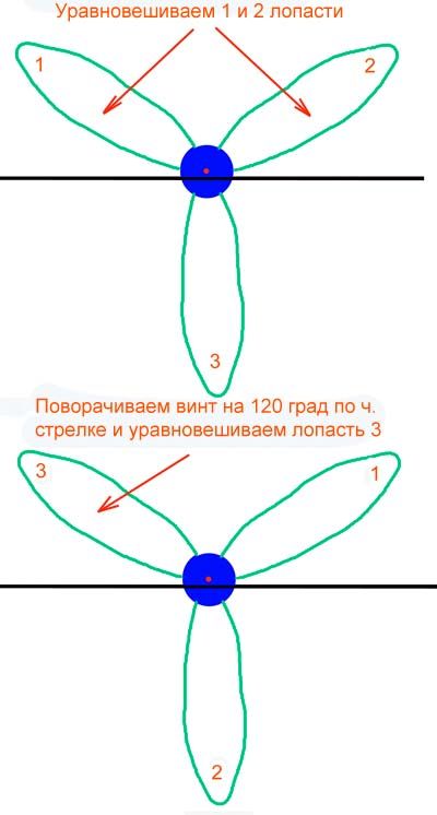

В домашних условиях трехлопастники удобнее всего балансировать "на ножах".
Ставишь винт так, чтоб одна лопать торчала строго вверх или строго вниз, и балансируешь 2 оставшиеся. Потом поворачиваешь винт на 120 град. и балансируешь, загружая или облегчая ту, что торчала вертикально.
Балансировка считается оконченной, если винт оставленный на ножах в любом положении не начинает поворачиваться.

Уважаемый Сан! Как Вы предполагаете устанавливать на ножах винт одной лопастью вверх? Винт же стремится самоустановиться? Если четко одна лопасть тяжелее, она и установится внизу? Если есть еще и погрешности во втулке , то  может ни одна лопасть не оказаться ни вверху. ни внизу.

Sun пишет все правильно. Очень доступный и довольно точный способ балансировки или ее проверки.

Еще раз: Ставим трехлопастник одной лопастью строго вниз (или вверх - все равно) Поскольку она расположена вдоль действия силы тяжести, то на балансировку в данный момент не влияет и мы ловим неуравновешенность лопастей расположенных справа и слева. Убираем руки, и смотрим: если винт при этом начинает проворачиваться вправо, значит перевешивает правая лопасть.  Дальше - как описал выше.
На начальном этапе удобно отбалансировать винт прикрепляемыми временными грузами, (я использовал прищепки передвигая их по радиусу) потом убираем сначала 1 груз и балансируем винт загружая лопасть уже рабочим грузом (дробины вклеенные на эпоксидку, просто эпосидка, дополнительный слой краски и т. д.) . Потом убираем следующий временный груз  и т. д.
После балансировки окончательная покраска и финишная балансировка (обычно короткими пшиками краски)
По этой методе я отбалансировал луганский винт с точностью 0.15 г*м
Естественно, ось, вставленная в винт, должна строго совпадать с осью вращения

Ставим трехлопастник одной лопастью строго вверх (или вниз - все равно) Поскольку она расположена вдоль действия силы тяжести, то на балансировку в данный помент не влияет и мы ловим неуравновешенность лопастей расположенных справа и слева. Убираем руки, и смотрим: если винт при этом начинает проворачиваться вправо, значит перевешивает правая лопасть.  Дальше - как описал выше.
Это совершенно излишне. Достаточно дать винту самому занять равновесное положение. Далее (цитирую своё сообщение №6 из http://www.reaa.ru/cgi-bin/yabb/YaBB.pl?num=1487495983 ):
Не обязательно утяжелять конец лопасти. Утяжелить можно ступицу под крепёжные болты. К 3-лопастному винту придётся прибавить два груза. Скорее всего все лопасти имеют разный вес. Поэтому при установке винта на горизонтальную ось, он занимает несимметричное положение.
Определяете самую лёгкую лопасть (она окажется выше других) и утяжеляете её так, чтобы винт стал симметрично. Самая тяжёлая лопасть станет вертикально вниз. Потом добавляете грузы к первой лопасти и к лопасти, средней по весу. В результате винт будет иметь нейтральное равновесие.
Измеряете расстояние от грузов (пластилин, кусочки металла) до оси винта и взвешиваете грузы. Вычисляете массы грузов, которые станут под крепёжные болты.
Допустимый дисбаланс для деревянного моноблочного винта 3 г*м.
