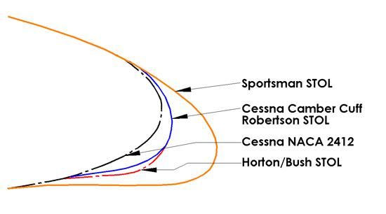

Изначально крыло Cessna имело профиль NACA 2412 (показан черным) в 1972 году профиль был модифицирован, появилась новая передняя кромка крыла, улучшающая характеристики сваливания (показана синим). Последующие годы вся 100-я серия самолетов Cessna выпускается с таким модифицированным профилем крыла.
Horton STOL. (показан красным, частично синим). http://www.hortonstolcraft.com
Больше подходит к «старым» Cessna до 1972 года выпуска, так как мало чем отличается от «нового» профиля Cessna. Если почитать американские форумы, то данный вариант чаще всего хвалят хозяева самолетов именно до 1972 года выпуска.

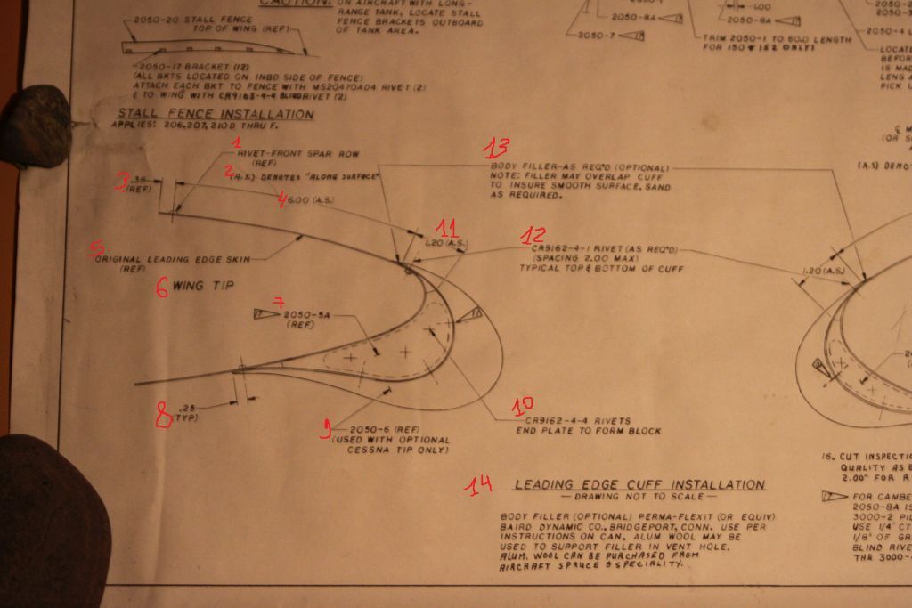

А вот это реальность. Чертеж соответствует действительности и выполнен в масштабе 1:1, поэтому и вставки и новые лобики крыла совпали с контурами на чертеже и в металле. Дело может быть еще и в том, что при заказе кита, буржуи спрашивают всё вплоть до серийного номера самолёта. и, видимо, на каждую модификацию профиля - своя модификация кита.
Я больше поверю своим глазам, чем американским форумам и красивым картинкам. И еще ощущениям, которые мы испытали после модификации.

поэтому и спросил про год!
очень похоже, что крыло у Вас выпущено до 1972 года
но, Я не настаиваю и не ставлю под сомнение результат
Этот вариант не исключен. Хотя данных о замене в логах нет. Аппарат не битый.
за счет этого лобика искривили среднюю линию профиля крыла, профиль крыла стал выпукло вогнутый , тем самым увеличили подъемную силу крыла, соответственно уменьшили минимальную скорость и соответственно крейсерскую. поэтому никакой ошибки.Для минимальной скорости хорошо,чтобы увеличить крейсерскую надо выпрямлять лобик в полете.если на" столе"или Спешке прижимать предкрылок в полете то крейсерская тоже возрастет,хорошо на взлете и посадке в горизонте мешает.
