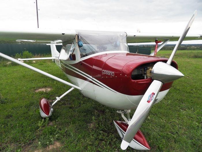

Мое имя Геннадий, г.Новосибирск. Винт стоит сенсенич 1,9 м шаг 58 дюймов, он именно к двигателю О-320. Немного тяжеловат, какой есть, шел вместе с двигателем. Полная заправка два человека: в статике 2250, 180км/ч - 2350 (65%), 200км/ч- 2450 (75%), 240км/ч -2700(полный газ). В +40 с полной   загрузкой разбег-200м, взлетная дистанция-600м, набор 3м/с, потолок (летали на алтае) 3000м. При неполной загрузке (один и не полная заправка) разбег- 100м, взлетная дистанция 300м, набор до 7м/с. Недостатки:увеличилась масса пустого самолета на 50 кг.,  баков 85л еле хватает на 2 часа полета, т.е. расход больше 30л/час.,если лететь далеко надо брать доп. бак, пробег на посадке увеличился до 150м,а раньше садилась как вертолет.
О-320 немного длиннее, поэтому спереди нижнию часть капота чуть-чуть пришлось изменить

О-320  не великоват, в принципе он  хорошо вписывается, переделки капотов не требуется кроме передней части нижнего капота. Он скорее тяжеловат, зато в крейсере самолет  летит как лайнер, болтает меньше. По поводу мощности, то её много не бывает и всегда чуть-чуть не хватает, поэтому в будущем, когда буду делать оверхол двигателю, то поставлю другую поршневую вместо 7:1 будет 8,5:1 , а мощность станет 160 лс. По поводу О-290 ничего не могу сказать, не сталкивался. При покупке рекомендую брать сразу двигатель в сборе с рамой , навесным , винтом желательно только снятым с одного самолета, пусть без ресурса, но комплектным.Отремонтировать проще, чем мелочевку по всему миру собирать . При покупке по отдельности переделка может затянуться на годы, а стоимость возрасти в разы.

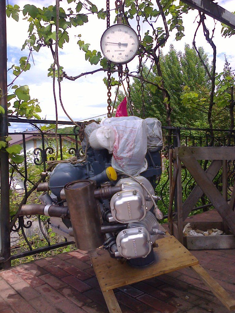

Я взвешивал оба двигателя с полным обвесом...утяжеление 11кг...по сравнению с приростом мощности - это ничто...
Это о 320

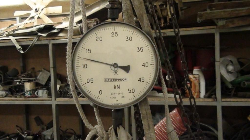

т.е. он весит 124кг...
а это о 200А - он весит 113кг
    218,6 КБ · Просмотры: 249

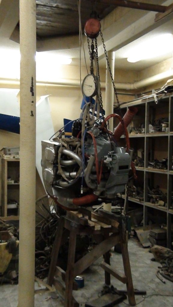

Я когда взвешивал у меня , если точно, получилась разница 45 кг., но я взвешивал полностью в сборе с навесным, моторамой, глушителями, маслорадиатором и с воздушным винтом.
Я взвешивал так же с навесным оборудованием, только на 320-ом нет глушителя и маслянного радиатора,  и без винтов...винт для 320-го у меня деревянный весом 5кг...

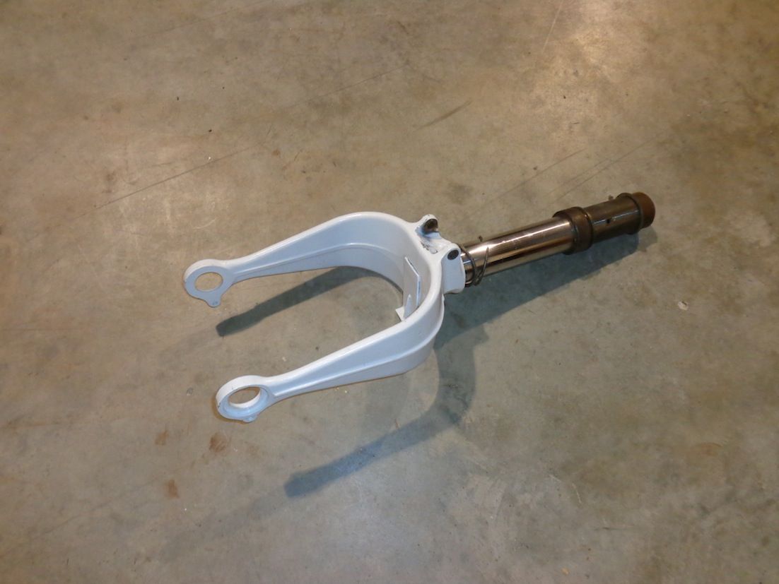

Поставь переднюю вилку под 6-дюймовое колесо и поменяй шины на основных колесах на 7 или 8 или 8,5 дюймов. Получится неплохой вариант для внеаэродромных полетов.
