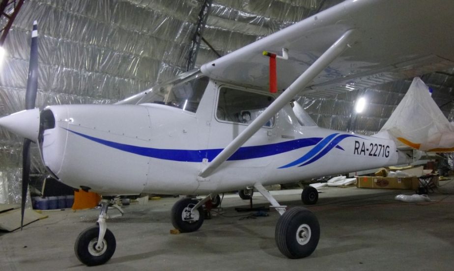

На Cessna 150 установлен комплект Horton STOL.
Спасибо, Bulat, и 8-ки на основных и 6-ка на носовой уже стоят. Посылку ждем!
    70,5 КБ · Просмотры: 265

Дима заказывал колеса для своей 182-ой. На моей 150-ой этот комплект стоял уже при появлении её у меня.

07.06.15г. проверил свою 150-ую. (Cessna-150F, г.в.1966, STOLa нет)
Заправка 50 литров + я 90кг.
Бетонная ВПП, 713м над уровнем моря, Т=+15, давление (QFE) 690мм, ветер встречный 4м/сек.
На взлете от точки старта до отрыва = 220м
На посадке от места касания до полной остановки = 110м
