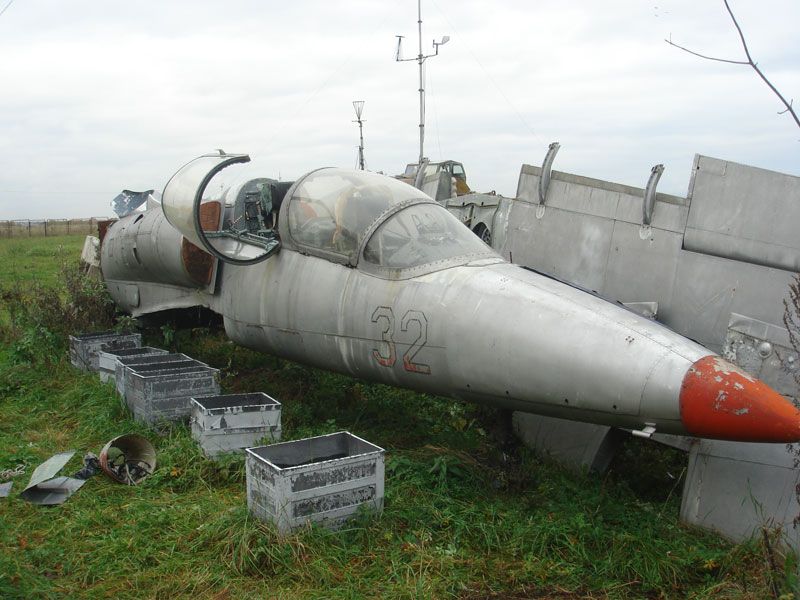

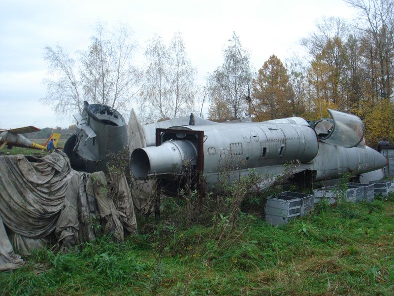

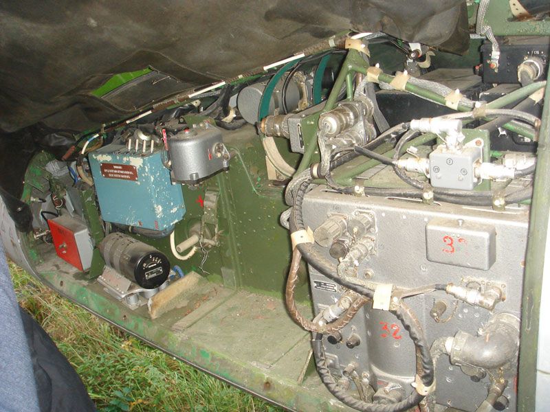

плоскость снята стоит на ложементе,фюзеляж тоже  на ложементах,в носовой части нет (не без помощи "хороших людей") какого то круглого блока,к ктоторому идет ШР и антенные провода,точнее шли,далее в кабине тоже кое чего не хватает, пока нужно понять чего не хватает и чего искать.приборные панели сняты,но несмотря на это кто то взял и срезал в кабине ШР-ы....ну и хотелось бы оценить глазами специалиста общее состояние.
Имеется планер 79гв.: наработка около 700часов,двигатель наработка такая же. все разобрано стоит на ложементах,из несдостатков:1. в первой кабине отрезаны ШР идущие на приборку(сама приборка имеется но без НПП и авиагоризонта),во второй тоже самое но вдобавок нет и приборки.2.некоторые трубки обрезаны.3.требуется замена баков резиновых.4.нет пиропатронов для катапульт.4. нехватает топливных насосов на двигатель.5.естественно много всего еще по мелочи.
Вопросы: 1.авионику востанавливать или все выкинуть и поставить все более современное? за приборы военные просят нереальных денег2.что делать с трубками  все менять или только поврежденные?3.баки стоит покупать,их там пять просят по 300$за бак?4. что делать с катапультами,может забыть про них или поставить что нибудь отечественное?
Скажу сразу что данный проект по времени не ограничен( завтра лететь не собираюсь) если нужно год,значит год,два значит два. опроблемах с регистрацией знаю,но надеюсь что к тому времени как все соберется,будет попроще.цены на керосин знаю тоже:),
хочу собрать для себя,не для продажи,хоть два часа в год, но полетать на своей Л-ке., а, и еще фраз: "зачем тебе это нужно,никогда не полетит,брось эту затею,и поверь мне -это не стоит того" наслушался еще до покупки:))
Хотелось бы услышать Ваши мысли, как профессионалов по постройке самолетов. зарание спасибо.

дауш ....по поводу документации и схем.. надо тебе куданить к военным. и у них клянчить комплект документации.
с баками возможен попадос. - если хранили самолет сухим - бакам капут однозначный. только менять.. может как вариант - АэроВодоходы??? далеко - но наверняка. или искать наши АРЗ если были такие в СССР.
теперь - про пиропатроны -  только оригинал. нашего отечественного ничего нет. по модернизации предлагалось ставить кресло ЕМНИП  К-39 вроде как. но его цена сразу вычеркнула из списка данную позицию - около 200 тыс бакинских.
про авионику- фиг знает - РСБНов по стране в широком доступе нет и небыло. - это то чего у тебя в носовом отсеке отсутствует.- все остальное - наверное если как ЕЭВС будешь регистрировать - есть смысл делать все заново и по новому.

ps: РСБН на месте!
