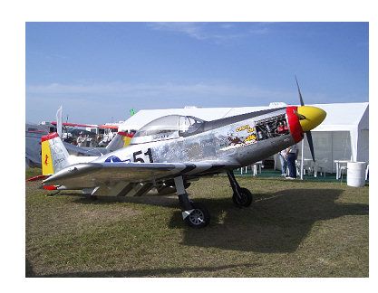

Возвращаяс к истокам хочется дополнит вот этой информацией.
Как пример исползую очен хорошо сделаний КИТ проэкт , копию самолета Р-51 "Мустанг"
При проэктировании автор изначално думал всят профил  НАСА-23012 , но отбросил его как не удовлетворяющий по срывным характеристикам. В итоге Он взял Риблет-35415 ( малоизвестный профил исполсовавшийся для опытов)
У этого профиля хорошие несущие характеристики и малинкий пикирующий момент. Получилос то , что получилос.
Скоростя 65-315, Самолет подимает 500 кг весу и разбег-пробег 100 метров !!
И это все на "Ротоксе" в 100 л.с.
Titan T-51 Mustang
¾ replica
   * All metal ¾ scale > Two Place - dual control;
   * 190 mph VN 150 mph cruise speed
   * 39 mph   stall speed 720 mile  range
   * Hydraulic fully retractable landing gear
   * Meets CAA compliance for either Experimental or Under 1200 lb (500 kg)  weight categories
   * 600 hour kit build time

Автор также ОЧЕНь хорошо отзывается о Ротаксах и утверждает, что они показали себя по надежности: "как Лайкоминг". Отмечено, особо, малая вибрация двигателя: "как турбина"

240 км/ч он, быть может, выдаст, может быть немного больше, но никак не 305.
Если же поставить на самолет таких размеров Континентал О-200, то по крайней мере, 290км/ч он сделает даже при неубирающемся шасси. Уборка шасси добвит 10-15км/ч.
Значения разбега и скороподъемности несовместимы с размахом крыла и мощностью при полной полетной массе (640кг) никоим образом. Возможно - это данные с одним пилотом и минимальной заправкой, что часто встречается у производителей китов.
Подходящий мотор для реплик таких самолетов, на мой взгляд - М332.
И наконец, возвращаясь к теме ветки. Срывные характеристики профилей НАСА230 толщиной 10-12% не препятсвуют получению благоприятного поведения при сваливании самолета. Если, например, он будет высокопланом с прямоугольным крылом, относительно широким фюзеляжем и ГО размещенным вблизи плоскости хорд крыла.
[quote author=Denis link=1134978680/125#136 date=1147628877]240 км/ч он, быть может, выдаст, может быть немного больше, но никак не 305. [/quote]
315 км - это максимал`но допустимая по прочности ( на пикировании к примеру)
Крейсерская - 240
Если же поставить на самолет таких размеров Континентал О-200...
В данном случаи эти движки негодятся.  Широки слишком.
В ТТД так и написано - СОЛО (один пилот, сам)
как вариант  - ДА, вопрос толко какой пут` проще
И наконец, возвращаясь к теме ветки. Срывные характеристики профилей НАСА230 толщиной 10-12% не препятсвуют получению благоприятного поведения при сваливании самолета...
Данним примером було желание показат` , что есть намного интереснее варианты решения задачи.
Народ пробовал и получилось, я увидел и поделился. Ломиться в открытую дверь и изобретать каждый раз колесо - не очен разумно.
Хотелось бы хоть чтото близко подобное увидеть на авиа рынке.
