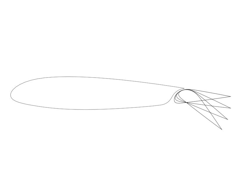

По щели - срисовал "под копирку". думал нету на работе - но нашел - имхо это раннее (т.е. могут быть мелкие отклонения) давайте вместе дружно посмотрим и попинаем  😛
    10,6 КБ · Просмотры: 279

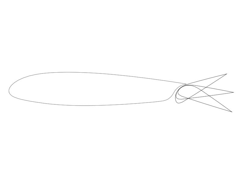

и элероны, как они планировались при 23015. Опять же - ранние зарисовки.
    9,8 КБ · Просмотры: 258

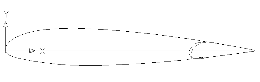

если кому интересно усть профилировка NACA23015 в Автокаде. построено по координатам из трудов ЦАГИ, номер выпуска только не помню. В "Механизации крыла" Петрова есть результаты продувки. Вот тут картинка
    2,7 КБ · Просмотры: 293
