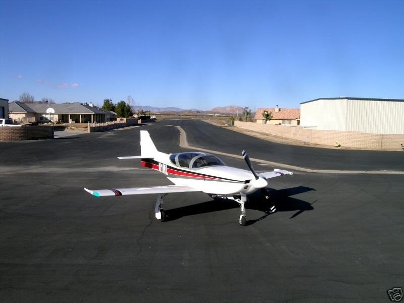

Ну вот цифры по Квестейру:
Cruise speed  240 kt, 276 MPH
Cabin width  46 inches
Sea level top speed  250 knots
Max rate of climb  2500 ft / min
Takeoff to 50 ft  1000 ft
Landing over 50 ft  1600 ft
Range  1000 nm, VFR reserves
Fuel capacity  56 gallons standard, 88 optional
Gross weight  2000 lb
Empty weight, equipped  1300 lb
Payload  700 lb
Wing loading  27.6 lb / sq ft
Wing span  27.5 ft
Wing area  72.5 sq ft
Structural limits  +5 G, -2.5G @ 2000 lb
Engine  Continental IO-550N6B, 310HP @ 2700 RPM
Propeller  McCauley BlackMac, 68"
Vx (best angle of climb)  90 knots
Vy (best rate of climb)  130 knots
Vne (never exceed)  300 knots
Va (maneuvering speed)  156 knots
Vso (stall in landing configuration)  61 knots
Vs1 (stall, clean)  68 knots
Gear speed (all)  170 knots
Тоже достаточно шустрая птичка.
Любопытное крыло - 23012 в корне, 23010 на конце. Срывные характеристики такого крыла получались достаточно резкими, а НАСА как раз хотели на практике опробовать "друпд эдж" - в результате один из первых самолетов прошел достаточно серьезные испытания в Лэнгли, крыло получило "друпд эдж" и два - запамятовал как называются, нет времени сейчас поднимать - запила - как раз перед ступенькой, и там, где заканчивается закрылок и начинается элерон. В результате самолет получился почти несваливаемым и очень приятным на малых скоростях. В продажу пошли только такие. Потеря максимальной скорости за счет таких изменений крыла составила по словам НАСА 1 узел.
Да, с другого ракурса самолет не такой ужасный, хотя шасси действительно "подарочное"
    25,7 КБ · Просмотры: 254
