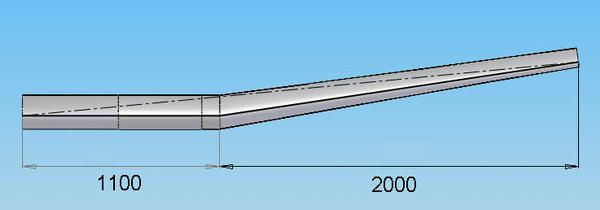

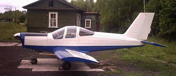

Так уже не критично, хотя бы потому, что сделано. Как раз сегодня закончили вторую консоль клепать. И опираемся вобщем-то на свойже опыт. Предыдущий самолет на конце имел 4412, правда в корне был не 23015, а 2415 и небыло наплыва. Крутит пилотаж, не высший конечно, но петли, бочки - на раз два, штопорит классически (Vсв 100-110 км/ч)
Именно по этому хотелось бы выставить на суд общественности то, что уже получилось на данный момент и что из этого предполагается получить.

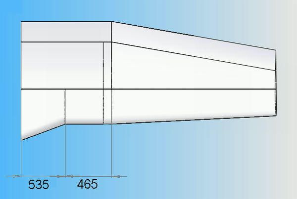

Низкоплан, размах 7 м, площадь 8 м кв.
Центроплан размах 3 м с профилем NACA 23015 хорда 1250 мм, наплывы - 200 мм, по ширине 535 (планировалось, реально получилось 550).
Консоли 2 м - корень 23015 с переходом в 4412 с хордой 800 мм. V консолей 8,5 гр. Геометрическая крутка консолей 1 гр (по крайней мере очень хотелось получить таковую, но в наших условиях главным было не закрутить консоль в ненужную сторону).
G макс 495 кг, два пилота тандемом, Vкр 180-200 км/ч. Если что забыл - спрашивайте.

На виде сверху размер 465 следует читать как 565.
И со скоростью сваливания я погорячился - не 100-110, а 90 к/ч. Фото прикладываю.
А общий вид нового самолета несколько позже. Был готовый в "солиде", куда делся не знаю, хорошо крыло осталось.

[quote author=andrey link=1134978680/80#86 date=1137695203]"Дельфин-4" [/quote]
А есть фото этого самолета сверху?. Хотелось бы посмотреть какое крыло в плане, удлинение, ссужение законцовки.
И опираемся вобщем-то на свой же опыт
Большой респект !!
К сожалению фото сверху не нашел. Но крыло почти такое же в плане, как на рисунке только без наплывов и размах 9 метров.

Вопрос по ходу:  а какие основные цели вы приследовали  делая именно такие изменения в новом крыле? Пилотаж ?
По вашему описанию и по отзывам других "Дельфин" получился удачным проэктом и вполне прилично летал.
2dd2
Говорят лучшее - враг хорошего. Но все равно всегда хочется прыгнуть выше.
Проектировался как пилотажный.
Кроме того поменялась сама концепция - пилоты друг за другом и Gвзл до 495 (расчетный был 440 (55 кг- неучтенный вес), 10 кг из резерва уже использовали и еще как минимум столько же "лишнего" бухнем). У "Дельфина" вес 760.

[quote author=Das_Reich link=1134978680/0#11 date=1135161172]Еще момент. Потенциально интересно оставить корневой профиль 23015, с переходом на концевой 23012. Вроде у 12ого на градус-полтора выше критический угол атаки - т.е. получается как-бы совмещение крутки геометрической с аэродинамической. Су у 23012 тоже вроде выше на моих Рейнольдсах немного. Т.е. на сколько я понимаю - при установке 23012 корневым -плюсы - плавнее сваливание и чуть больше Су крыла, из минусов - меньше строительная высота. Что я упускаю, на вскидку так?
🙂[/quote]
На счет плюсов - правильно. Добавлю. что при отклонении закрылка приращение Су при увеличении толщины профиля больше. Это полезно.
Уменьшение строительной высоты лонжерона к концам не есть минус, даже, скорее плюс. Это позволит оптимальнее использовать сечения материала.
Мн не нравятся: законцовки, сопряжение крыла сфюзеляжем у задней кромки и расположение ГО.
О, давненько сюда не заглядывал.
Законцовок таких не будет
сопряжение крыла с фюзеляжем в принципе на этих эскизах не нарисовано
а что именно не нравится в положении ГО? Само положение, или чахлость крепления к фюзеляжу?
В общем-то работа идет....
Кстати, а что уважаемая общественность может сказать о модификации передней кромки как это исполнено на Cirrus SR-20/22, Lancair Columbia, Questair Venture? Т.н. "drooped nose" - когда на внешних прим. 40% размаха крыла носок выходит вперед, с резкой "ступенькой" относительно внутренней части крыла?. Материалы NASA по этому поводу изучил, естественно. У нас кто-нибудь пробовал такое решение?
Сопряжение задней кромки с фюзеляжем без явно выраженных зализов на низкоплане можно сделать, если фюзеляж в этом мемте имеет помтоянную щирину или даже немного расширяется, а боковые стенки его плоские и образуют угол 90градусов с плоскостью хорд крыла. На рисунке видно, что фюзеляж сужается раньше задней кромки.
Также очень полезно иметь некоторый объем фюзеляжа и ниже нижней поверхности крыла, особенно в районе задней кромки. При отклоненнии закрылка между ним и этой боковой поверхностью ф-жа не должна возникать щель. Тогда можно получить больший Сумах и лучше использовать возможности механизации.

Размещение ГО мне не нравится тем. что на взлете и посадке не только есть возможность касания им земли, но и  влияние индуктивного скоса от крыла у земли и вне земли очень сильно различается. Можно ожидать усложнения пилотирования и удлинения взлетной и посадочной дистанций.
[quote author=Денис link=1134978680/75#97 date=1144956833]Сопряжение задней кромки с фюзеляжем без явно выраженных зализов на низкоплане [/quote]
Зализов нету на этих эскизах, вообще они есть.
А что толку? закрылки ведь не упираются в фюзеляж, там еще небольшой кусок крыла без ничего есть.

Тогда эффективность закрылков будет еще ниже.
