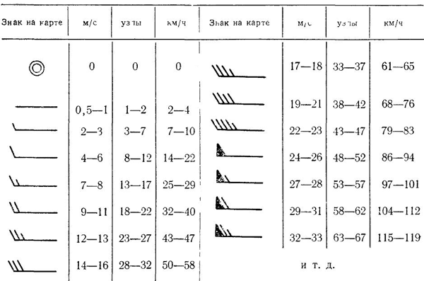

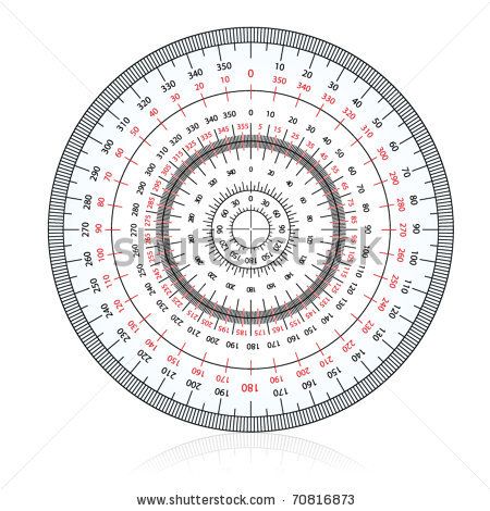

Благодарю за ответ. Я как дилетант, увидев на сайте знаки ветра, естественно полез в HELP. Пришлось забраться в Гугль, но эту картинку желал бы видеть под рукой
И чтобы четко увидеть направление ветра, хотел бы видеть кнопку с полупрозрачным транспортиром, чтобы перетащить прямо на символ. Извините, но это лично мне было бы очень удобно. Кстати вчера у нас объявлялось штормовое и было приятно видеть на сайте всю движуху воздушных масс. Респект создателям.
ЛОДОЧНИК
Я все хочу, мне все здесь надо!
Ну я даже не знаю сразу как реагировать.
У символики ветра всего три значения:
1) короткий хвостик 2,5м/с
2) динный хвостик 5м/с
3) треугольный закрашенный значек 25м/с
Дальше путем складывания (даже не умножения) хвостиков и треугольничков.
Мне кажется одной минуты мучительного умственного труда достаточно, что бы запомнить это на всю жизнь.
Мерить транспортиром прогнозируемый ветер это все равно что считать капли в минуту для определения интенсивности осадков. Никакой практической ценности для навигации это точно не имеет. Особенно если учесть, что ПРОГНОЗИРУЕМЫЙ ветер дается на высоте 100 метров и за тем сразу на 1000. Уже если вы собрались делать точный навигационный расчет, то точно не по этим обзорным данным непосредственно перед полетом это надо делать.
И если уже совсем приперло и очень хочется. Ну создайте две точки маршрута рядом с обозначением направления и будет вам наиточнейшее направление прогнозируемого ветра.

Благодарю за терпение. Вот и еще день не зря прожит. Кстати, все действительно очень просто.

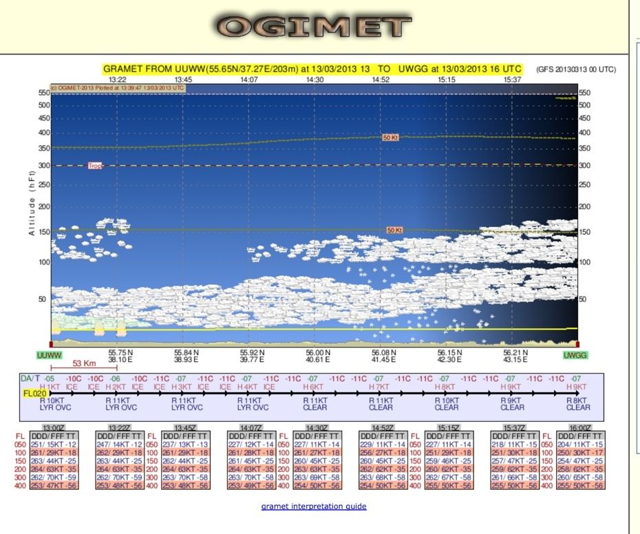

Поправлюсь. fpln.ru дает прогноз по высотам с шагом 100 и следующее значение 1000
МЕТАР и ТАФ дают ветер у земли.
Для начала наверно можно почитать чего нибудь типа Блохиной
"Авиационные прогнозы погоды"
http://www.dvgu.ru/meteo/book/AviaPrognoz.pdf
Потом можно попробовать зарегистрироваться здесь:
http://metavia2.ru
И получать погоду в таком виде или как на первой картинке например. Но по моему это перебор.

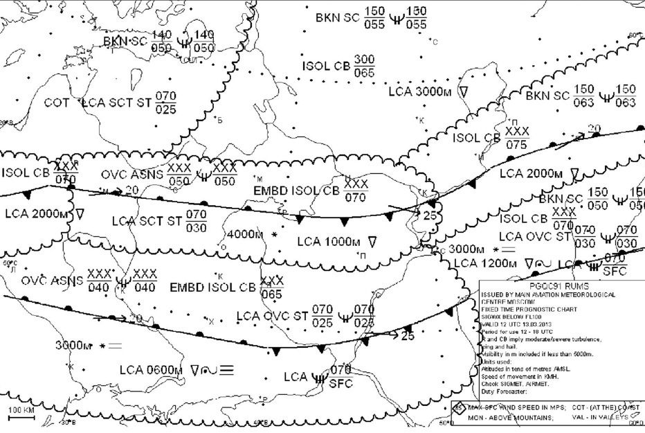

UUWV GAMET VALID 131200/131800 UWGG-
UUWV MOSCOW FIR/NIZHNY NOVGOROD 1-9 BLW FL100
SECN I
SFC VIS: 2500 M FBL SN BR
LCA 1000 SN AREA 6-9
SIG CLD: BKN 200/1500 M AGL
ICE: MOD ING AREA 6-9
IGMET APPLICABLE: AT TIME OF ISSUE NIL
SECN II
PSYS: DIFFUSED PRESS FIELD
WIND/T: SFC 120/05MPS MS07
0300 M 140/05MPS MS11
0600 M 150/07MPS MS12
1500 M 180/08MPS MS16
3000 M 240/12MPS MS20
CLD: NIL
FZLVL: NIL
MNM QNH: 1011 HPA/758 MM HG
1009 HPA/757 MM HG AREA 9
VA: NIL
RMK: CHECK SIGMET AND AIRMET=

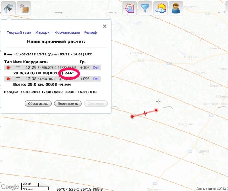

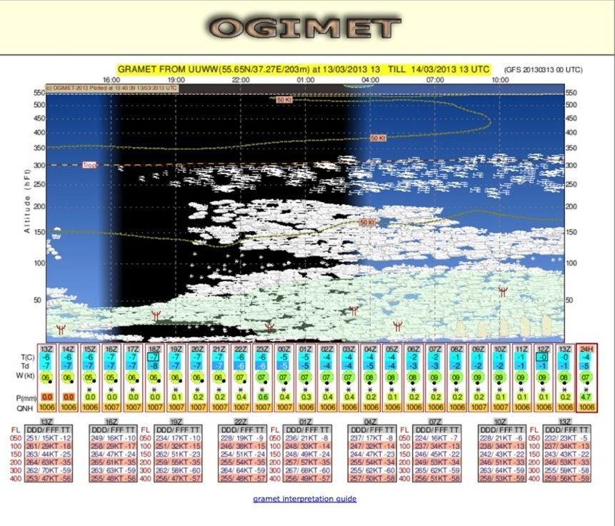

При планировании самым лучшим для себя средством на сегодня считаю вот этот ресурс: http://www.ogimet.com/gramet_aero.phtml.en
На второй картинке пример с него для маршрута на высоте 600 метров на сейчас из района Внуково в Нижний Новгород.
И на третьей картинке суточный прогноз на район Внуково с хорошо видимой и наглядной перспективой убиться на всех высотах до 3000 метров ожидающей нас завтра :(

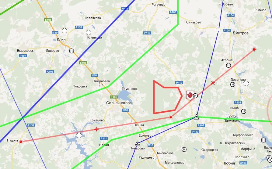

А не согласятся ли уважаемые Гуру дать урок в планировании небольшого партизанского полета, например, такого, как на рисунке. Ссылка на план http://fpln.ru/keyplan-9016
Т.е., начало маршрута с безымянной поляны юго-восточней Дмитрова, место прибытия - поляна близ н.п. Нудоль. Маршрут проходит вблизи вертолетных площадок, пересекает МВЛ, и проходит в непосредственной близости от аэродрома Шевлино. Вполне реальный маршрут на 1 час в одну сторону. Предполагаем, что минимум навигационных приборов для определения скорости, высоты и курса на борту есть, радиостанция имеется. На что обратить внимание, чего постараться избежать, как общаться с площадками (РП), на каком расстоянии от площадки это следует делать?

Ну первое. Взлетай пораньше. Пока Аэросоюзовцы и Буньковские спят. В эфире тишина. Слушай 119,3. Изучи по УКЛ 13 или на интернет ресурсах все ПОДы. (Пункты Обязательного Донесения.) Ты должен знать где находится относительно тебя на каждый момент полёта УДИНО и ПОНАР. И если услышал эти слова, обрати внимание, в какую минуту борт будет проходить эти точки. От куда этот борт летит. Так же обрати внимание на какой высоте и какое давление должно быть на приборе. В общем, чем раньше полетишь, тем лучше.

Спасибо, Алексей! Про то, что ПОД-ы найти и запомнить (отметить) взял на заметку. А остальное не совсем понятно. Суть вопроса не в том, как просочиться незамеченным. Хочу понять как пролететь так, чтобы никому не помешать. Проходя мимо площадки докладывать свой проход или просто слушать? Если выходить на связь, то на какой дистанции? Чтоб не надоедать и не напугать.

Без изучения режимов непосредственно в день вылета лучше этим маршрутом не пользоваться.
"Режим" - имеется в виду НОТАМ? Или какая-то иная информация?
Да.
http://www.favt.ru/favt_new/sites/default/files/razrab_ustan_vveden_vrem_mestn_rezima.pdf
ЛОДОЧНИК
ОК! Перед вылетом проверили fpln.ru на предмет новых NOTAM-ов. Нету.
Дальше придерживаясь федеральных авиационных правил вместе с инструктором пристегиваем самолет к заднице и выполняем полет в достаточно оживленном воздушном пространстве. По ФАП вопросы есть?
На fpln.ru на данный момент не публикуются местные и временные режимы. Почему, лучше ответит разработчик. С временными и местными режимами можно ознакомится на сайте московского центра ЕС ОрВД http://atcm.ivprf.ru/ получив пароль для входа у кого то из знакомых пилотов.
