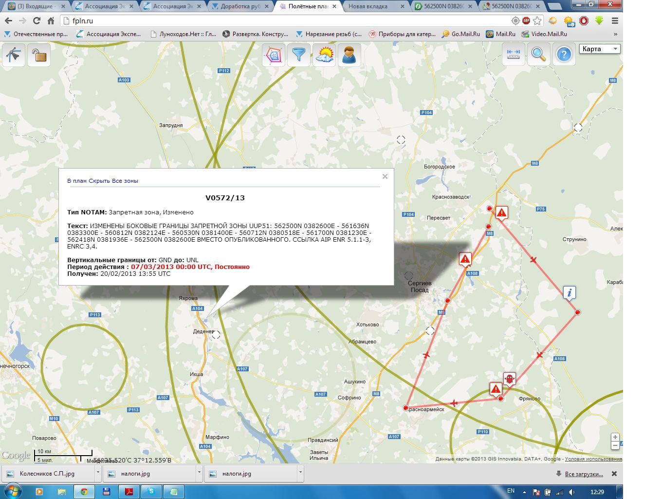

Спасибо за подсказку. Я, по наивности думал, что зона ограниченная НОТАМом отображается соотвественно на fpln.ru , однако следуя (грубо и весьма упрощенно) координатам  обозначенным в НОТАМе получаем совсем другую территорию, ограниченную красными линиями, и расположенную примерно по центру рисуемого сайтом fpln.ru круга.
Ход мысли в верном направлении?

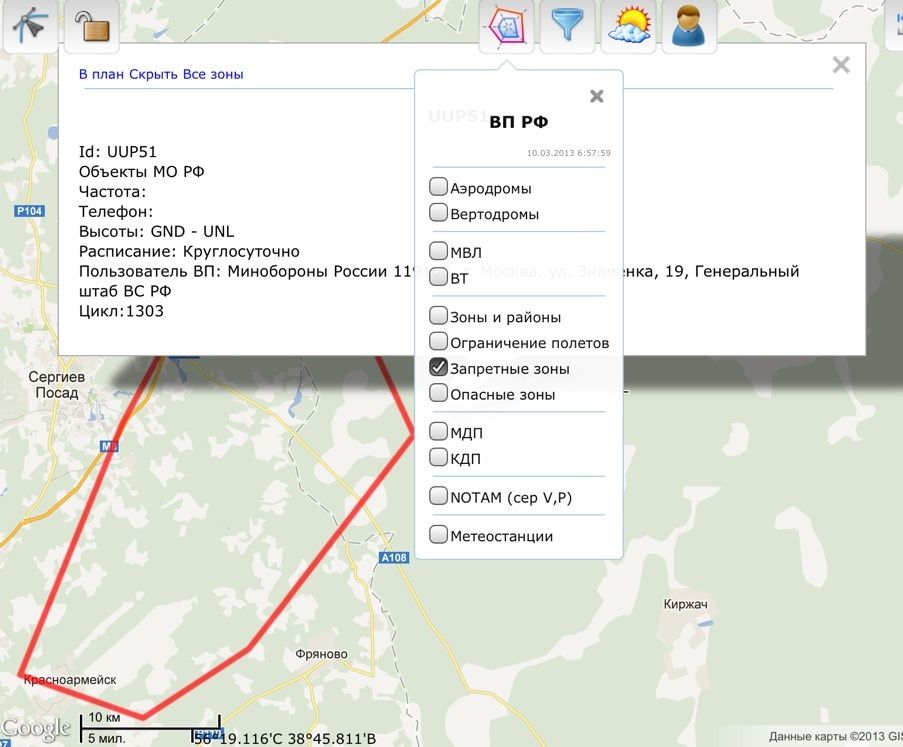

Вот как все просто) Можно было еще проще, открыв запретные зоны и проверив координаты. Мне честно говоря самому не до конца понятно почему программа может коректно отобразить запретную зону и не может так же отобразить географические координаты из НОТАМа а вместо этого рисует круги.
Еще мне не понятно зачем пользователю зоны понадобилась точка 561700N 0381230E в районе Тураково. С умыслом или нет прошла граница UUR51 вплотную к Вихрево, мне бы тоже было интересно узнать...
502
АОПА-Россия
Запретные зоны выходят в виде приказов раз в несколько месяцев, я их вношу в базу данных в полу-автоматическом режиме. В "полу-" т.к. там бывают ошибки, но их можно проверить и исправить ручками. На это у меня времени хватает.
НОТАМ-ы выходят по 20-50 штук в день, формат текста НОТАМ-ов разный не только у разных зональных центров, но и у разных смен. Автоматом это обработать не просто, а если их вносить и проверять ручками, то Саше Михайлову придётся спонсировать АОПу существенно в больших объёмах, чем сейчас, ибо придётся нанять специального человека круглосуточную смену.
Координата центра и радиус круга задана в НОТАМ-е в фиксированном формате, проблем с автоматической обработкой тут нет.
Узнаю.
502 спасибо за разъяснение.

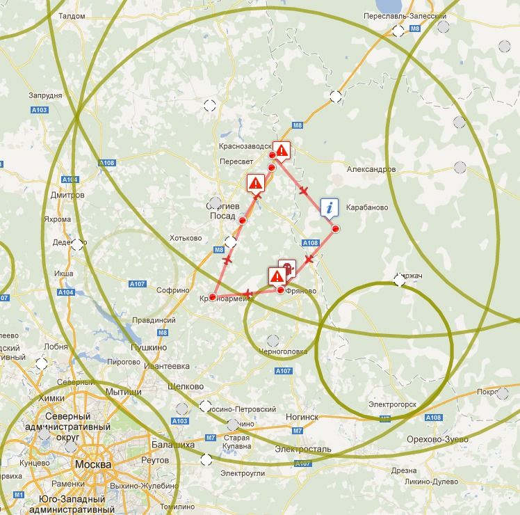

502, я правильно понимаю, что радиус 30 миль? И откуда он такой берется?
Правильно. Написал его, скорее  всего, штурман в ЦАИ. Либо кто-то из госкорпорации при подаче заявки в ЦАИ на издание НОТАМ. Точно не знаю.
Код:
(Ж0572/13 НОТАМН
Щ)УУВЖ/ЩРПЦХ/ИЖ/БО/В/000/999/[highlight]5615С03819В030[/highlight]
А)УУВЖ Б)1303070000 Ц)ПОСТ
Е)ИЗМЕНЕНЫ БОКОВЫЕ ГРАНИЦЫ ЗАПРЕТНОЙ ЗОНЫ UUP51: 562500N 0382600E -
561636N 0383300E - 560812N 0382124E - 560530N 0381400E -
560712N 0380518E - 561700N 0381230E - 562418N 0381936E -
562500N 0382600E ВМЕСТО ОПУБЛИКОВАННОГО.
ССЫЛКА AIP ENR 5.1.1-3, ENRC 3,4.
Ф)ЗЕМЛЯ Г)НЕОГРАНИ4ЕННО)

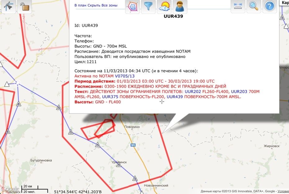

Прошу прокоментировать Запись кто  в теме , и возможен партизанский  полёт  в принципе в будние  дни и до каких высот. в  указанных  зонах  ограничения ,спасибо.
ЛОДОЧНИК
Я все хочу, мне все здесь надо!

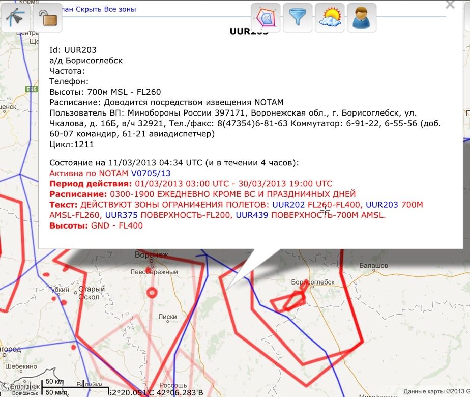

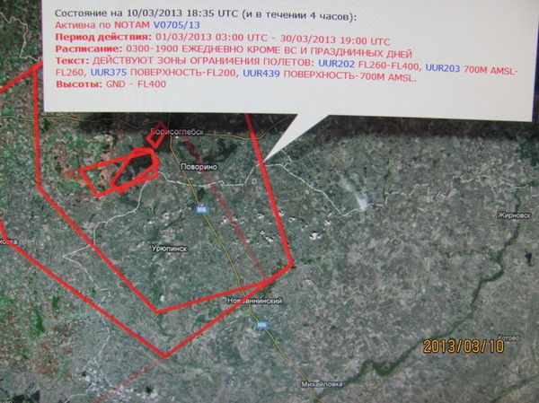

Вы уже извините, но какой вопрос, такой и ответ.
В будние дни полет не возможен или возможен с возможными печальными последствиями:
В UUR252 в диапазоне высот FL260-FL400.
В UUR253 в диапазоне высот 700AMSL-FL260.
В UUR375 в диапазоне высот поверхность-FL200.
В UUR439 в диапазоне высот поверхность-700AMSL.
Теперь попробуйте задать вопрос указав:
1) Место вылета.
2) Маршрут.
3) Высота полета.
4) Место посадки.
Чего Вы боитесь?
Быть сбитым или помешать пролетающей мимо ракете, быть оштрафованным, избитым владельцем зоны ограничения полетов и т.д.
В части пересечения зоны ограничения полетов есть масса вариантов как погибнуть в рассвете лет, так же как и выполнить полет без угрозы для собственной жизни, для окружающих и для пролетающей ракеты.
Попытайтесь все таки сформулировать интересующий вопрос.
Код:
(Ж0572/13 НОТАМН
То есть, радиус 30 миль в данном случае был указан скорее всего от непонимания или пофигизма к разнице между системами измерения в милях и километрах штурманом или любым другим персонажем органов отвечающих за составление НОТАМа?
Есть ли в практике других государств с цивилизованной системой ИВП случаи указания радиуса зоны ограничения с превышением в разы от реально существующей?

Лодочнику.  по #314.  Вопрос задал  потому  что  внутри  малых квадратов площадь  полигона , ТАМ пуляют  ракеты по  мишеням, а  в больших  огородах пилотаж , как я  понял . Моя  площадка  от   полигона  в 3х  км на  юг рц  Новохопёрск. Рассвет  лет  прошёл -63.  полёты преимущественно   юг  , запад   рц Новохопёрск с удалением 15-20  на  высоте   150-300 т.к. на восток  вплотную 6-8 км зона  ад Борисоглебск.  На  юго -западе  МВЛ  контролирую.   По моим  понятиям  в  больших зонах в  выходные и  праздничные дни  зона G?  или  я ошибаюсь . Ну  и Ваши рекомендации по  этому  району  для  ПАРТИЗАНСКИХ вылазок. С уважением. Владимир.

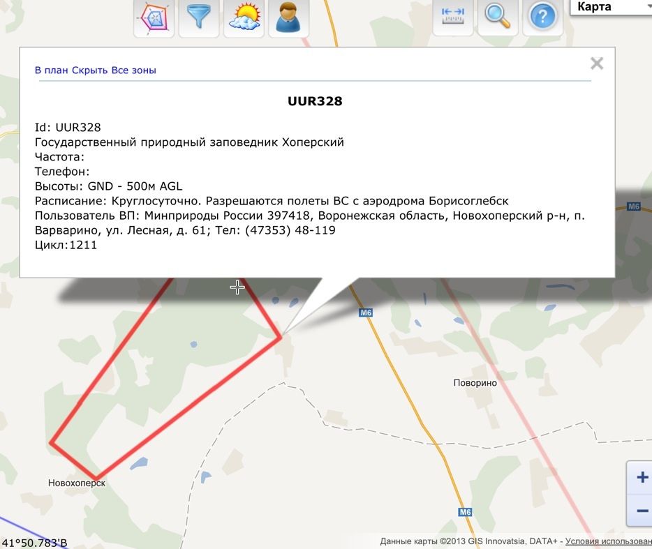

Владимир. Все зоны ограничения в вашем районе кроме заповедника (третья картинка) являются классом G только по воскресеньям и в праздничные дни Заповедник соответственно круглосуточная зона ограничения до 500 метров.
Самая неприятная UUR439, накрывающая вас до поверхности, вдобавок в НОТАМ не указан её пользователь. Но похоже это тот же пользователь, что и у 203 зоны, где указаны все телефоны. Соответственно в любой день кроме воскресенья и праздников летать ничего не нарушая там можно только с разрешения владельца зоны, чьи телефоны для согласования указаны на второй картинке. С моей точки зрения судя по проходящей через зону 439 МВЛ, полеты на предельно низкой высоте в юго-западной части зоны вряд ли проводятся. С МВЛ это плохо согласуется. И шансы на превращение появившейся на горизонте точки в ближайшие десять секунд в низко летящий истребитель там предельно малы. Это только мнение на первый взгляд, а не руководство к действию... Самый правильный вариант в вашем случае все-таки наладить контакт с командиром или диспетчером и использовать зону в разное с ними время и с их разрешения. Желательно записанного втихаря на диктофон...
В этом случае когда вас все-таки поймают без остальных требуемых документов, как минимум одно обвинение Вам не грозит.
