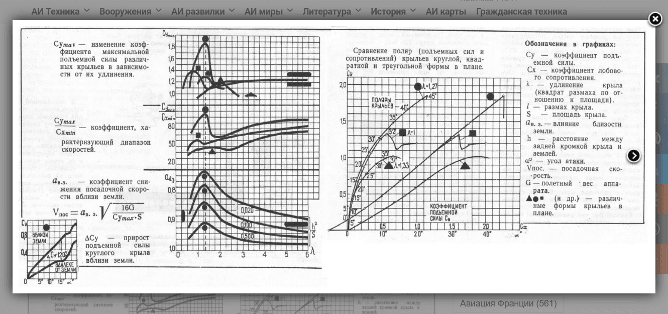

Циммерман продувал и его, там есть хитрости.
Рис2 = Су/Сх=1,8/1,0= 1,8 ...???
" При этом круглая форма крыла показывает самые лучшие результаты и обладает наибольшим значением максимального качества – КМАХ = 4, 6 ед. "
KAA
Ненавижу Солидворкс!
Вы не в курсе. Некруглое крыло Циммермана имело К=10 при продувках, а круглое тог же удлинения -меньше.
И полёты V-173 как бы подтвердили правильность выбора.

-хотел бы узнать АК планера ДИСКОПЛАН-2 (Суханова)....?

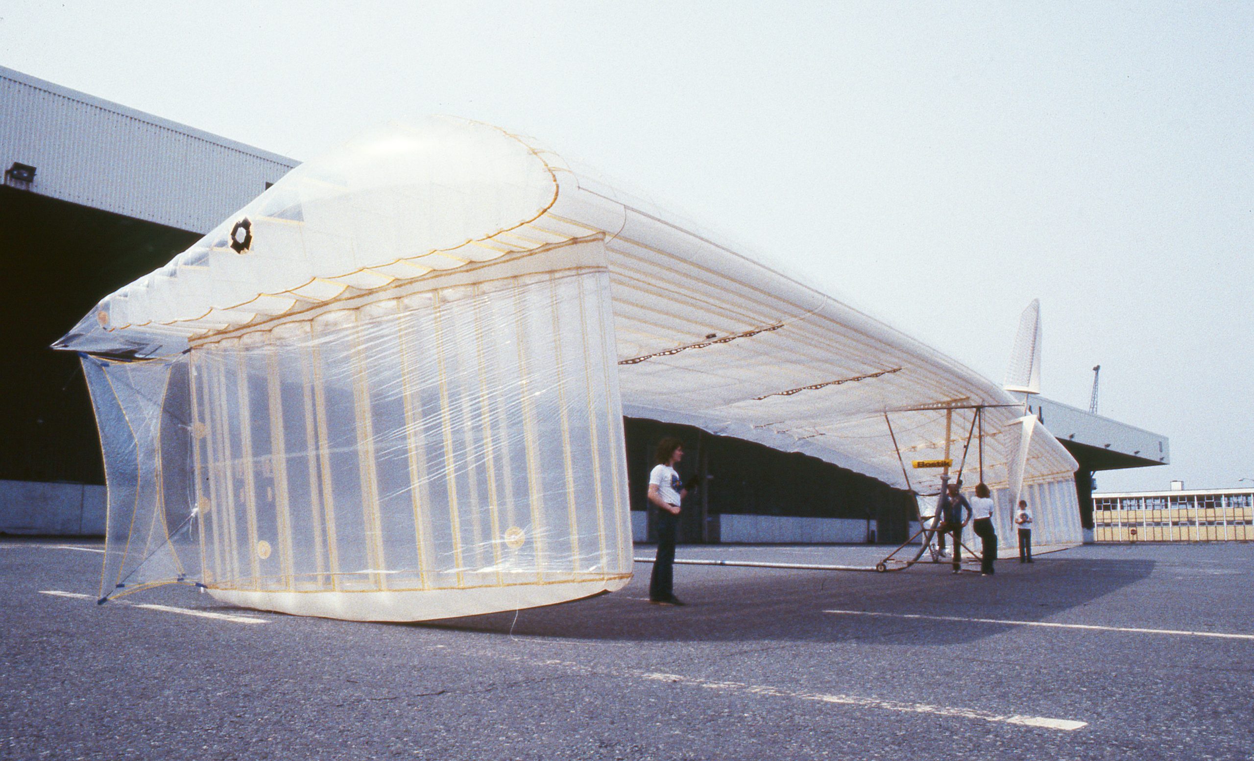

Благодарю участников!!! Для меня важно что в последних моделях был толкающий винт. Именно так я планировал свою модель. Но я хочу поставить два винта по 45квт каждый Эл двигатель.
Стагер
Изучаю надувательство
Насколько я понял по рисунку 12 там скорость за 150 км/ч и подъём 3-6 как у Су 57 - так и написано. Причем крыло находится сверху кабины - это так же отличается от прошлых моделей в лучшую сторону и именно так я мечтал соорудить. Но форма самой кабины иначе и нос кабины не выступает за переднюю часть крыла.
Стагер
Наличие спасательной системы даёт право не регистрировать самоделку. А круглый парашют д-6 имеется. Сейчас закупаю плекс и жду Макс 2021 что бы там купить двигателя.

Вот это да!!! Супер классно. Пожалуйста подробнее. Какой материал ? Из какого материала крылья? Где можно узнать подробнее? Название? 9 апреля 2014 года - что было и где?
PHOENIX ,1982

Полиэфирная плёнка (какая именно? Их много) толщиной от 6 до 24 микрон! Сейчас плёнки от 60 до 250 микрон...
Благодарю тебя за помощь!! Искренне. Но мне трудно читать что там на английском языке.а переводчик в инете выдает билиберду. Трудно всё. И никто не говорил что будет легко...
-если бы я собирался строить надувной самолёт,
взял бы как образец "ДИСКОПЛАН-2",
отлично летающий,с АК около 10 !
(каркас крыла на подобие велисапедного колеса +поддув оболочки...)

дископлан,
=поляры ?
+интересная конструкция планера для ДИНАМИЧЕСКОГО планера !

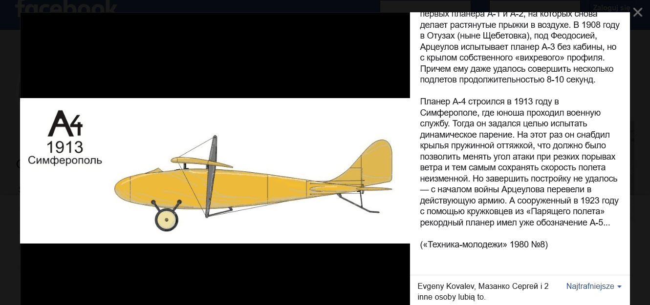

Anatoliy писал=
Второй аналог.
Планер "Дископлан-1" Имеет аэр. кач. равное 7. Опять шасси не убираемое и фюзеляж не очень хорош с точки зрения обтекания (маленькое удлинение и недостаточно плавные обводы).
Третий аналог.
Планер "Дископлан-2". Не могу найти официального сообщения о его аэр. качестве. Но в юнности, когда о нем появились сообщения писали помню точно значение равное 10. У этого планера крыло имеет не очень удачный профиль (острая передняя кромка) "
