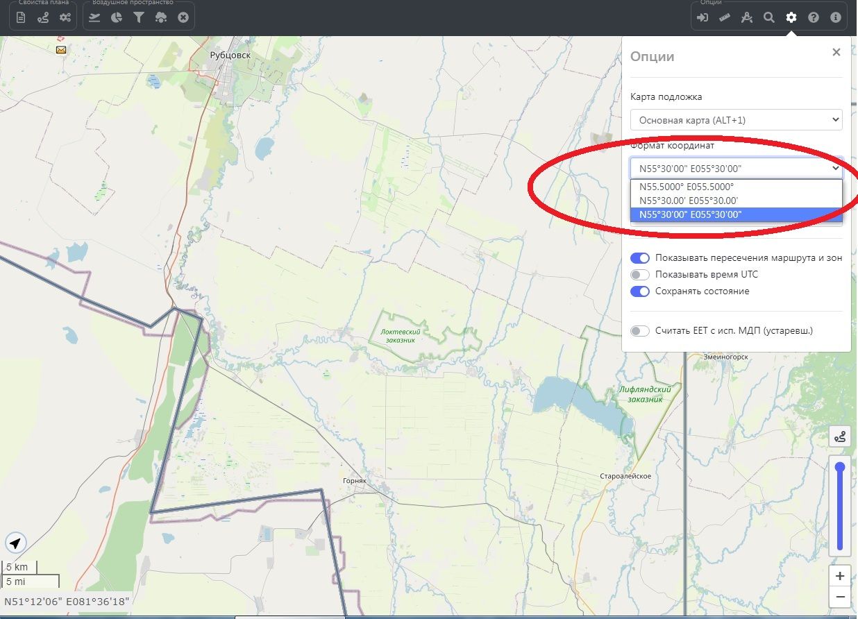

Александр ,откройте карту, ваша точка находится более 27 км от границы!
Потому и приняли ваш план в зоне "G" с условиями -STS/23.
Более того в вашем плане грубая ошибка , в поле RMK указаны совсем другие координаты (Новокузнецк) чем в зоне вылета (Алтайский край)..
И еще , ну может кто не в курсе ...
Существует 3 основных формата записи географических координат:
Только градусы с десятичной дробной частью (54.97158, 73.38318);
Градусы и минуты с дробью (54°58.295′, 73°22.991′);
Градусы, минуты и секунды (54°58’17.7″, 73°22’59.4″).
Точки координат в планах полетов мы должны использовать Градусы и минуты.
Например в плане указана широта 5112N это означает 51°12’ а не вкоем случае 51.12000 (как на Яндекс карте)
Вот правильная карта: https://fpln.ru
