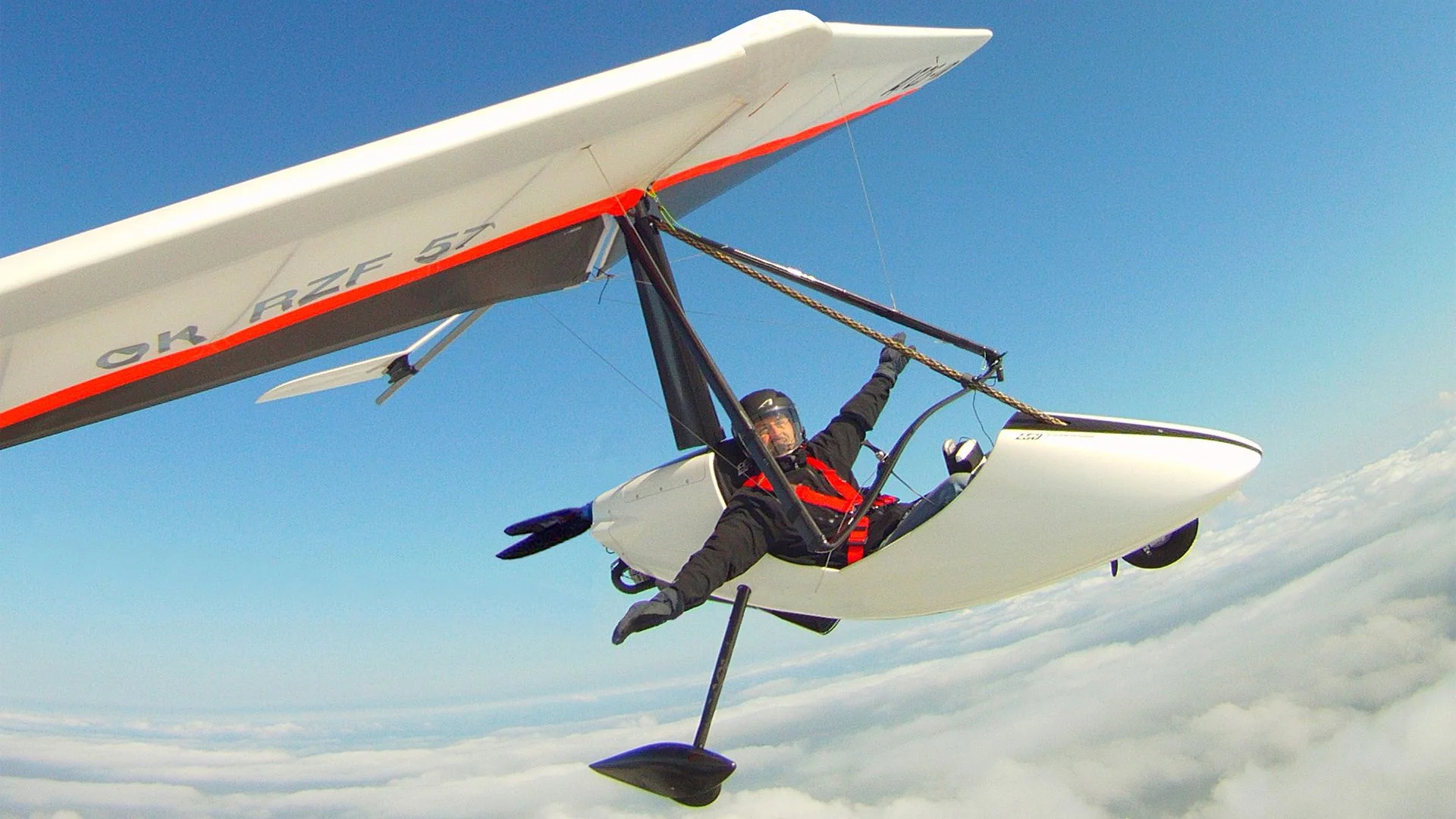

По моему скромному мнению, покупать жесткокрыл чтобы летать с трайком - нецелесообразно и довольно неудобно. Площадка нужна очень хорошая для взлета и приземления, все там очень хрупко, тоненько и очень дорого. Размах - тоже определенное неудобство. А классический АНТ с Комбатом - вполне по деньгам и пользоваться в разы проще. Сложил консоли, опустил на кронштейн - 10 минут и хоть в дровник аппарат на хранение. Поверьте, для большинства нормальных пилотов - это то что нужно, такие полеты на самом деле будут в удовольствие.
Если уж не хватает качества, тогда нужно покупать Swift, б/у варианты с мотором попадаются по 16 к европейских денег. Там хоть кабина и аэродинамическое управление - совсем другое дело.

свифт всетаки планер.
а жостик =ДП, но летит сильно лучше, требует даже меньшую площадку чем комбатело ну и разбирается минут на 10 дольше. имеет аэродинамическое управление по кренам. только вот стоит в 2 -3 раза дороже чем дельтаплан. Но все это имхо имеет смысл если в планах парить, если нет то мотор помощнее выйдет дешевле.

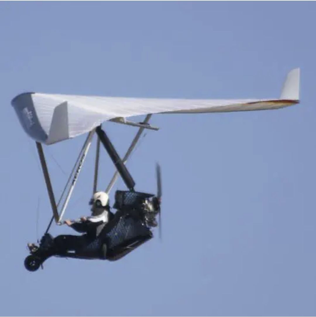

Я сравнивал с планерами и ультралайтами самолётного типа, они, несомненно, более требовательны к качеству ВПП.
А сам планирую делать телегу с колёсами от фэтбайка 20 дюймов + общий амортизатор + обтекатели. Велосипедное колесо не заберёт слишком много массы на себя, а допустимая нагрузка на одно около 150кг. Думаю, вся конструкция нанотрайка вместе с пилотом будет примерно той же массы. В теории 3 колеса должны легко выдерживать даже жёсткие посадки с ускорением более 2g.
Подсчёты примерно такие:
- Крыло Aeros Combat L 14.9, 35кг, максимальная масса на подвесе 120кг
- Двигатель DLE170ML, 7.5кг, 17.5 л.с., тяга 38кг
- Тележка 25кг (включая бак 5л и спассистему)
- Пилот 85кг
И то для тележки взял максимальную массу, по факту она будет легче, или вообще как на картинке сделать, мотор есть, колёса в наличии 😁
P.S. На одно колесо 190кг, перепроверил. Есть и более выносливые.

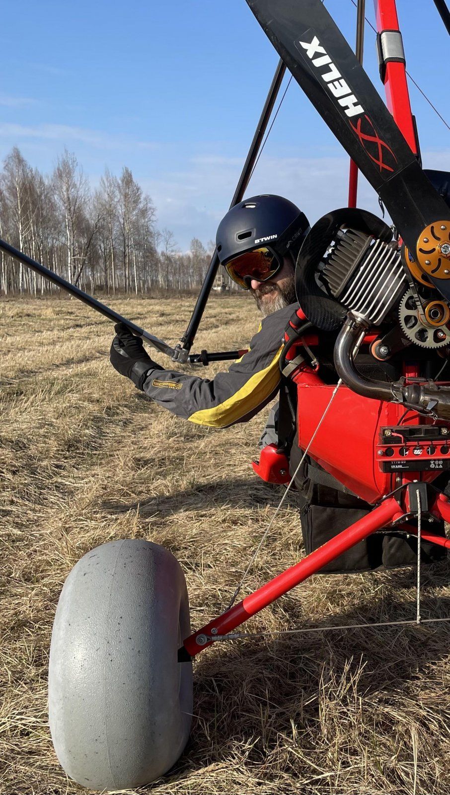

Современные бигфуты ничего не весят, сопротивление - это да, а вес сравним с обычными колесами. Там какой-то полиуретановый материал, очень легкий и пластичный, давление на поверхность никакое, по мокрому полю можно взлетать не оставляя следов, по песку тоже супер. Единственное верно - цена на них космическая. Но тут уж Вам выбирать - либо комфорт, либо экономия.
Имел в виду, что для установки дутиков потребуется усиление и доработка телеги. Та же передняя вилка. Это увеличивает массу. Возможно, не столь существенно.
Я бы и сам поставил дутики, если бы не..
Естественно требует доработки вилки, но усиливать ничего не нужно. На дутиках ударные нагрузки гораздо меньше. Разницу в весе на примере AEROS ANT не заметил.
