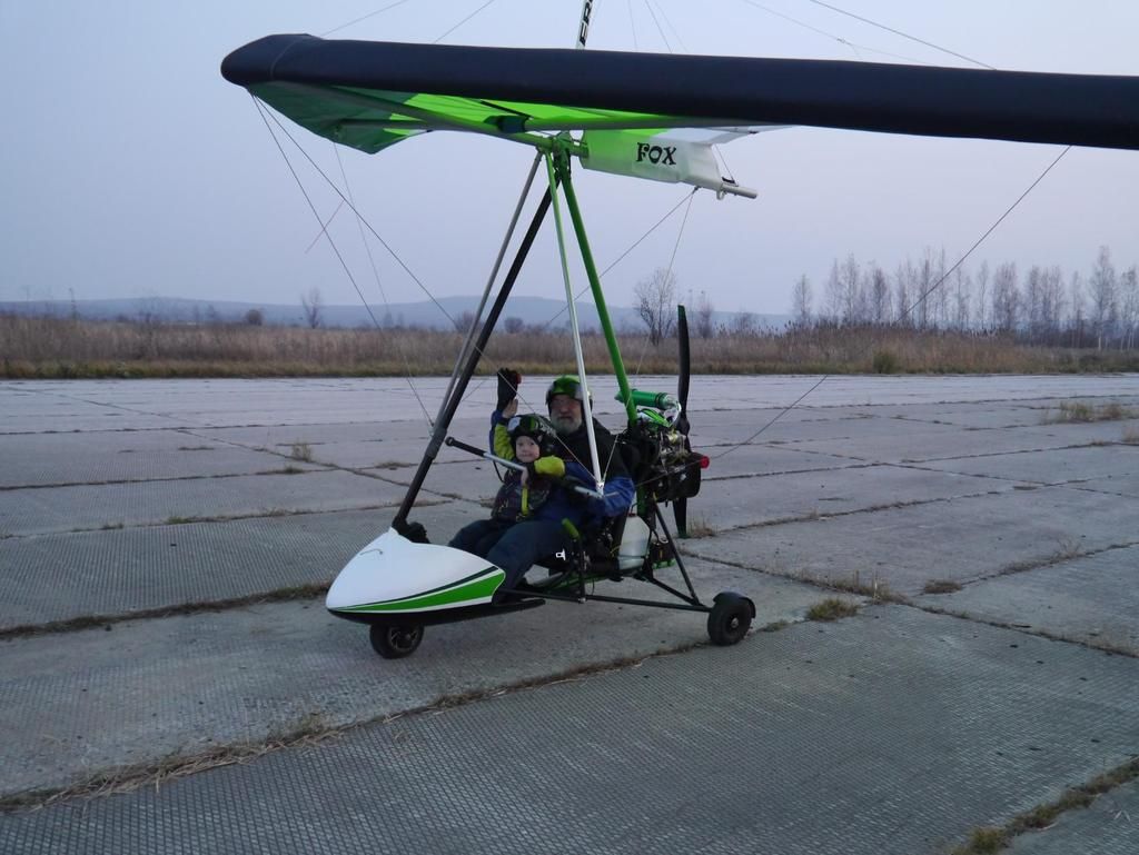

В процессе примерки , решил изготовить из стеклоткани отдельную деталь для упора переднего подкоса и дополнительной опоры обтекателя , в верхней части. Эту деталь немного видно на верхних фотографиях , приклепана вытяжными клепками .  Предварительно ,перед установкой детали ,сделал вырез в обтекателе и установил ее изнутри . К переднему подкосу не крепится ни как , просто лежит плотно по его форме.Получилось своего рода ребро жесткости. Так поступил потому , что отчаянно не хотел резать передний подкос и делать для него дополнительные крепления на самом обтекателе. Кстати , передний подкос при сборке встает легко на свое место , за счет гибкости обтекателя . Края обтекателя оклеил черной капроновой стропой 20 мм.

Касаясь Крыла FoxT от Аэрос-а, хотелось бы уточнить максимальный вес на кубике подвести тележки и что входит в КИТ к нему для увеличения этого веса и на сколько.
Хе... Это не инструктор, а РП, проверяет готовность аппарат к вылету... ;D
Ну а я собственно его отец! Так получилось, что ни кто иной, как Борода напрямую причастен к моему первому, самостоятельному свободному вылету на белокрылом Е-16!!! Он же откликнулся на просьбу Кирилла прокатиться и любезно покатал будушего пилота, который до сих пор находится в эйфорическом состоянии....  Именно в тот день мы вместе с Валерием, с аэродрома Калинка, великолепно полетали, к сожалению фотографий несколько и все они на земле, но есть некоторое видео, которое мы постараемся обработать и выложить... Затронув тему полетов хотел бы выразить огромную благодарность всем, кто причастен к моему первому и надеюсь не крайнему полету в ближайшем будущем, особенно: разработчику Е-16 - Евгению Коваленко, моему инструктору - Владимиру Вихареву и конечно Валерию Циганкову, который личным примером, решительностью, опытом и вдохновленностью полетами зарядил и направил меня в небо!!! Ну и конечно спасибо всем Вам, за помощь советами, ценными материалами и информацией, без которых так сложно что-то путевуе сделать.... За сим прошу принять меня в дружную компанию!!!
-если тележка на самом деле "нано"лёгонькая,к тому-же
с убираемыми колёсами=можно летать очень быстромалое сопротивление и дёшево=годятся дельтапланерные крылья,
значительно дешевле "МДП"-шных...

Арифметика: 155кг-62кг. (тележка) - 10кг топливо =83 кг.(рулевой в носках....  😀)
Для нашей, не самой легкой тележки, сделанной из труб 60х40х2,5, эта арифметика выглядит попроще-46 кг(без спассистемы)+13 л топлива=55кг. 155-55=100...
Сергей а что Вы от 155 минусуете? а не от 170? Привычка...или?
